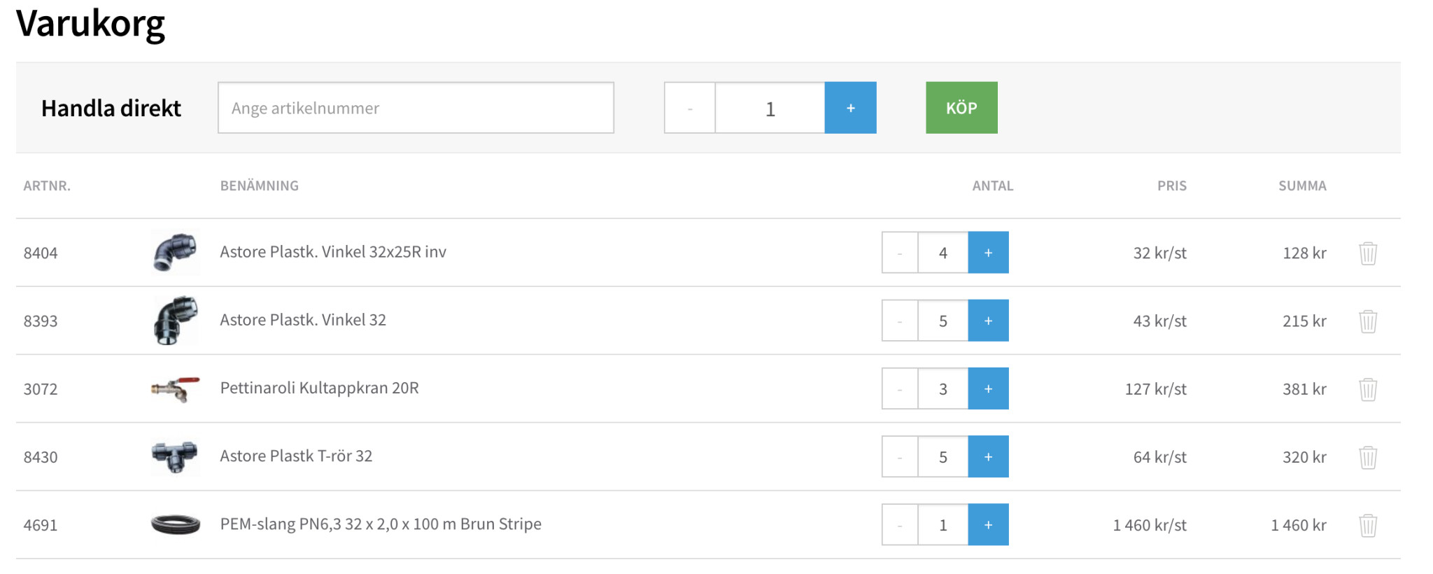

Jag rekommenderar att sticka upp PEM 32 så behöver man bara köpa en typ av slang. Sen finns det billiga alternativ till skitdyra mässingskopplingar som givetvis inte håller samma klass men som duger gott till ett bevattningssystem tycker jag.
Så bara 32mm PEM och förminskning bara för själva tapparna? Blir nog mindre pengar ja... Ska titta på det.
Sen, om man nu vill fästa i stolpe så går det väl bra med någon slags metallbyglar ELLER spännband? :D
En till obildad fråga, hur sätter man vanliga 1/2"-trädgårdskopplingar på en sådan här?
Skruvar man loss den nedre delen och skruvar på en vanlig snabbkopplingshane på kranens gänga?

Fortf inte fått ihop det...
Man vill väl inte behöva köra 25R för kulventilen? Om inte, hur går man från 32mm PEM till kulventil?
En adapter med R25utv/R20inv.
Jag skulle tro att det är en sån här men för att vara säker på att det blir rätt gänga på rätt sida så ring och fråga.
https://www.rinkabyror.se/artikel/astore-bussning-25rx20r/
Och glöm inte gängtejp, man kan aldrig ha för mycket.
stefancrs
La beställning men råkade ta PEM med brun stripe. Suck!
Efter att också ha lagt en del pem kan jag berätta att 32 är mycket jobbigare än 25, men inte alls omöjlig. Man behöver i böjar ofta säkra den med böjda armeringsjärn upplevde jag.

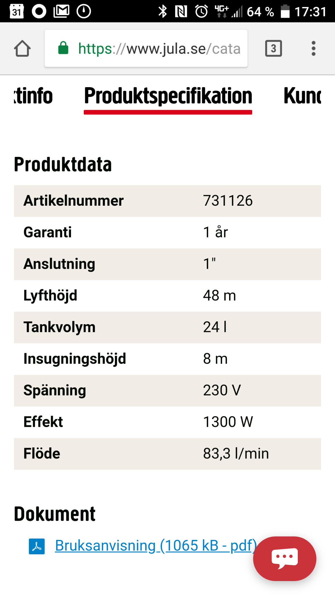

Är du säker på att din meec-automat klarar jobbet? Med en pumphöjd på 7m misstänker jag att detektera är jätte mycket tryck kvar ..
48 bar står det, vet inte riktigt vad det innebär i verkligheten, går det inte åt en per meter lyfthöjd typ?

tommib
Nej, en bar per tio meter. Det kanske ska stå 4,8 bar? Sen handlar det också om vid vilket flöde pumpen producerar sitt tryck.
Pumpen du hänvisar till borde räcka, även om det inte finns något diagram avseende pumphöjd och flöde. Du har 48m max höjd och 83l/min max flöde, dessa går alltså inte att få ut samtidigt utan är två extremer.
Jag tucker dock du skall räkna med att en meec nog fallerar vid ett kontinuerligt bruk.
