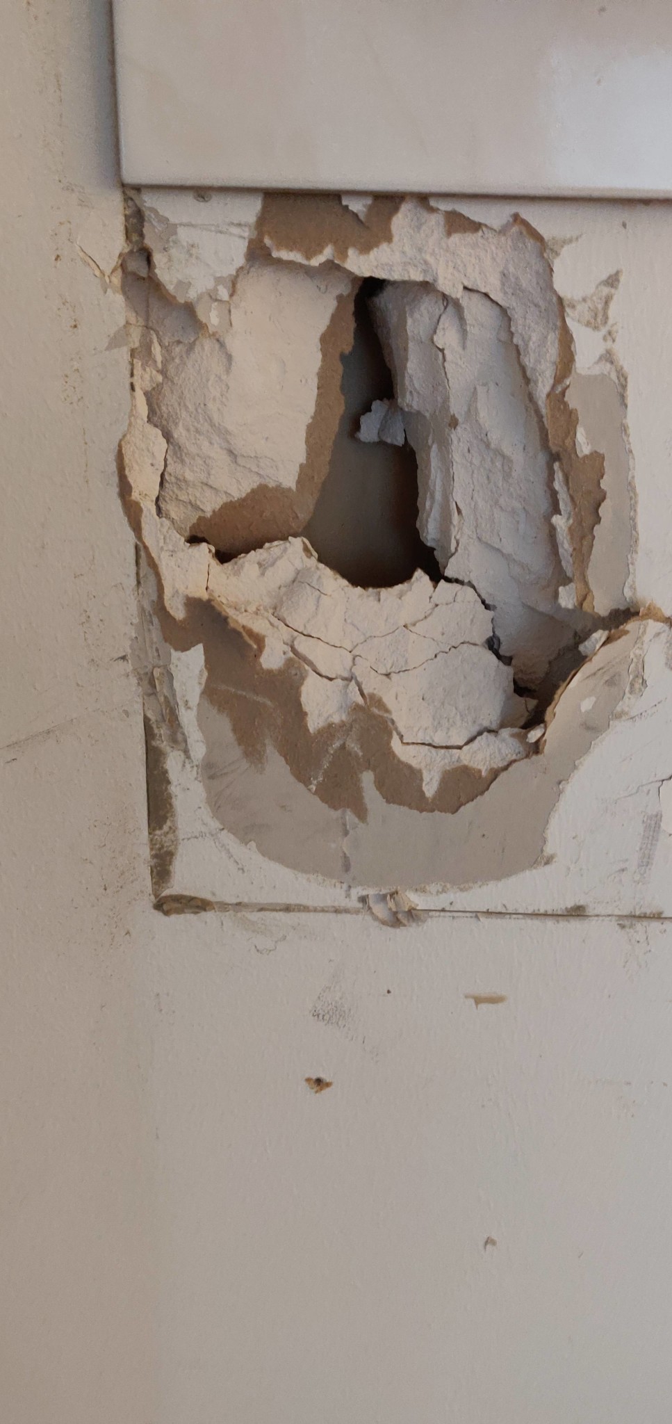

Rainbow92 #1 Medlem · 33 inlägg 4 apr 2020 09:13 Rainbow92 Medlem 33 inlägg 4 apr 2020 09:13 #1 Vi visste att det fanns en risk för detta när vi började knacka bort kaklet Vad är väggen gjord av? Några tips för att laga? Inloggade ser högupplösta bilder Logga in Skapa konto Gratis och tar endast 30 sekunder #vägg
B boohoo #2 Medlem · Stockholm · 589 inlägg 4 apr 2020 09:13 boohoo Medlem Stockholm 589 inlägg 4 apr 2020 09:13 #2 Gips.
Stefan N #3 Verktygstokig · Stockholm Täby · 13 757 inlägg 4 apr 2020 09:18 Stefan N Verktygstokig Stockholm Täby 13 757 inlägg 4 apr 2020 09:18 #3 Skär bort skivan med kaklet och sätt dit en ny.
Rainbow92 #4 Medlem · 33 inlägg 4 apr 2020 09:22 Rainbow92 Medlem 33 inlägg 4 apr 2020 09:22 #4 Tack! Jag misstänkte att det var gips men det var så svårt att jämföra med andra bilder på nätet. Det går att skära ut i väggen utan att besvära sig med att ta bort kaklet först?

L Lopex #5 Medlem · 497 inlägg 4 apr 2020 11:10 Lopex Medlem 497 inlägg 4 apr 2020 11:10 #5 När jag rev ner mitt kakel hemma i köket så sågade jag bara bort all gips med kakel kvar på, lätt som en plätt och sen upp med nytt gips

Rainbow92 #6 Medlem · 33 inlägg 4 apr 2020 11:11 Rainbow92 Medlem 33 inlägg 4 apr 2020 11:11 #6 L Lopex skrev: När jag rev ner mitt kakel hemma i köket så sågade jag bara bort all gips med kakel kvar på, lätt som en plätt och sen upp med nytt gips Det låter utan tvekan som ett mycket snabbare alternativ, vi provar
