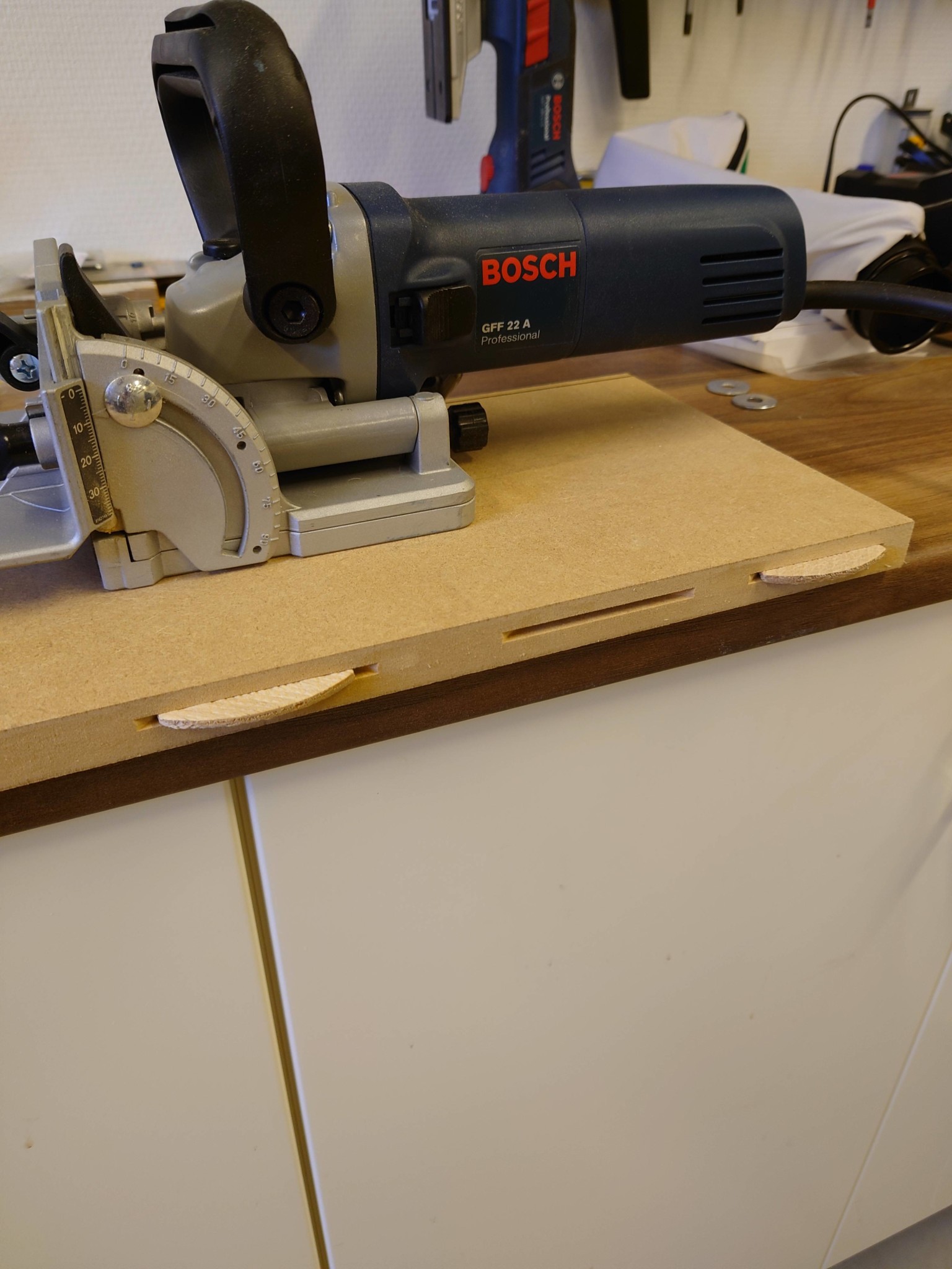

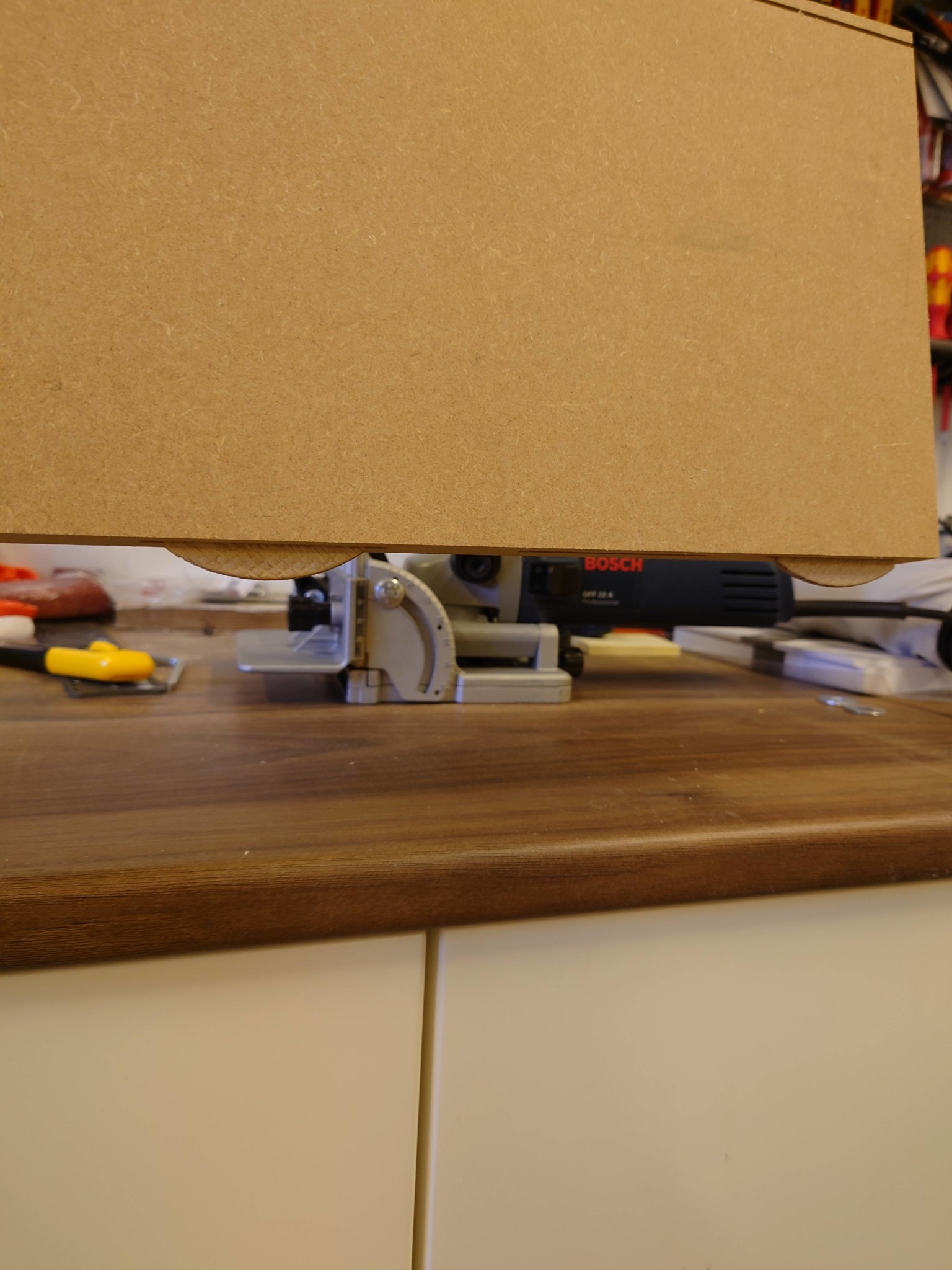

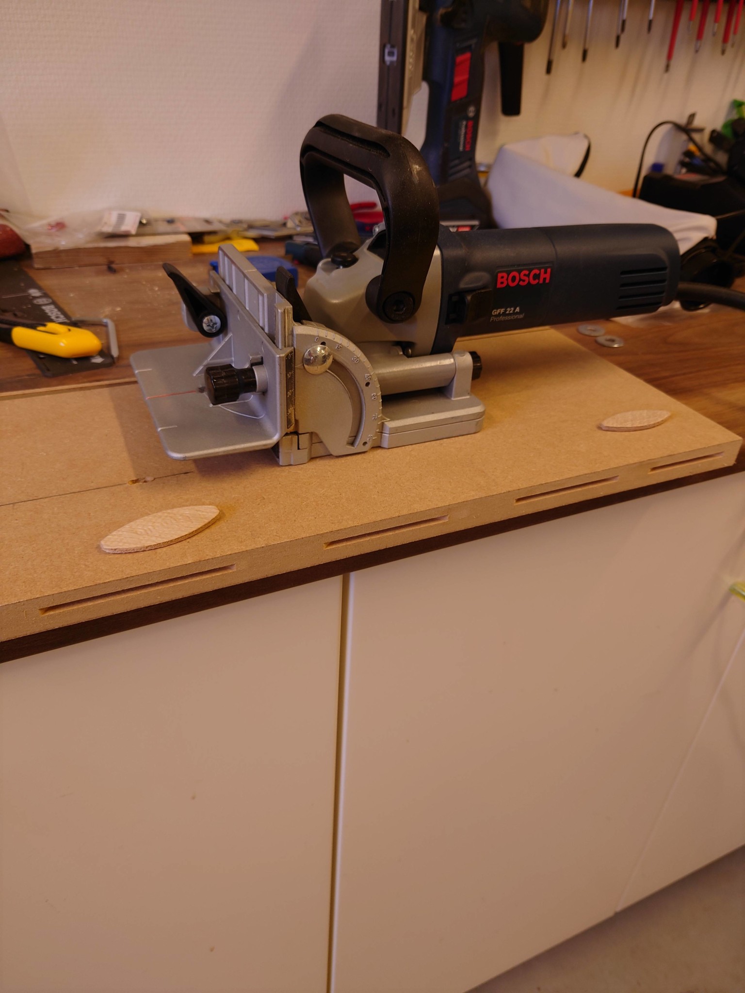

Så kom äntligen ledigheten...långpass i fabriken igår ihop med elände och påskfix idag.
Jag letade på en 19mm MDF.
Grävde fram kexfräsen och stort och mindre kex.
Känner ett visst motstånd när dessa trycks i.
Här ser du när jag skakar och drar runt skivbiten på bänken genom att dra i kexet.
