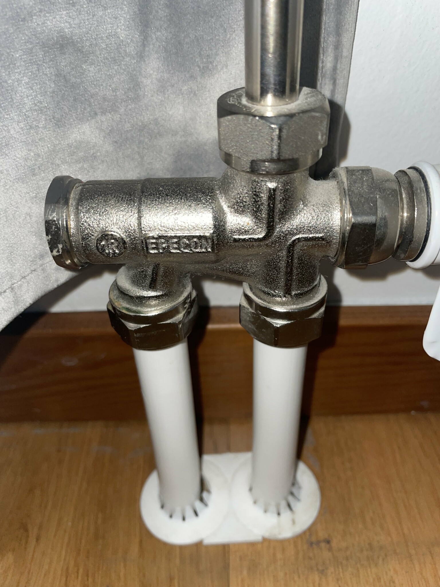

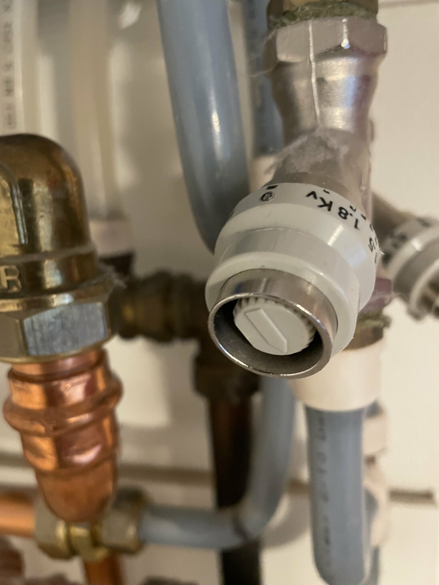

Jag har 3 element som är kala. vattnet förmodligen cirkulerar inte. De här 3 element series kopplat (1 rör system). Så antigen stryp ventil som sitter sist i slingan är trasig släppa inte vattnet , eller en av elementkoppel släpar inte vattnet. Vi behöver undersökning för att hitta vad är det som trasig och bytta den . Jag befogad 2 bildar till strypventil och elementkoppel.
Frågan är vad som är mest sannolikt kan bli trasig?
Tack

Är radiatorerna luftade? Fungerar termostatventilerna? Finns det något smutsfilter i värmekretsen och hur brukar det se ut inuti?
radiatorerna är luftade och det finns inga filter i kretsen.
Funderar på om det kan vara mycket smuts i värmevattnet(?) I så fall kan man behöva renspola systemet.
Jag tror inte det för att andra slingan (som kopplat parallell ) fungerar jätte bra
