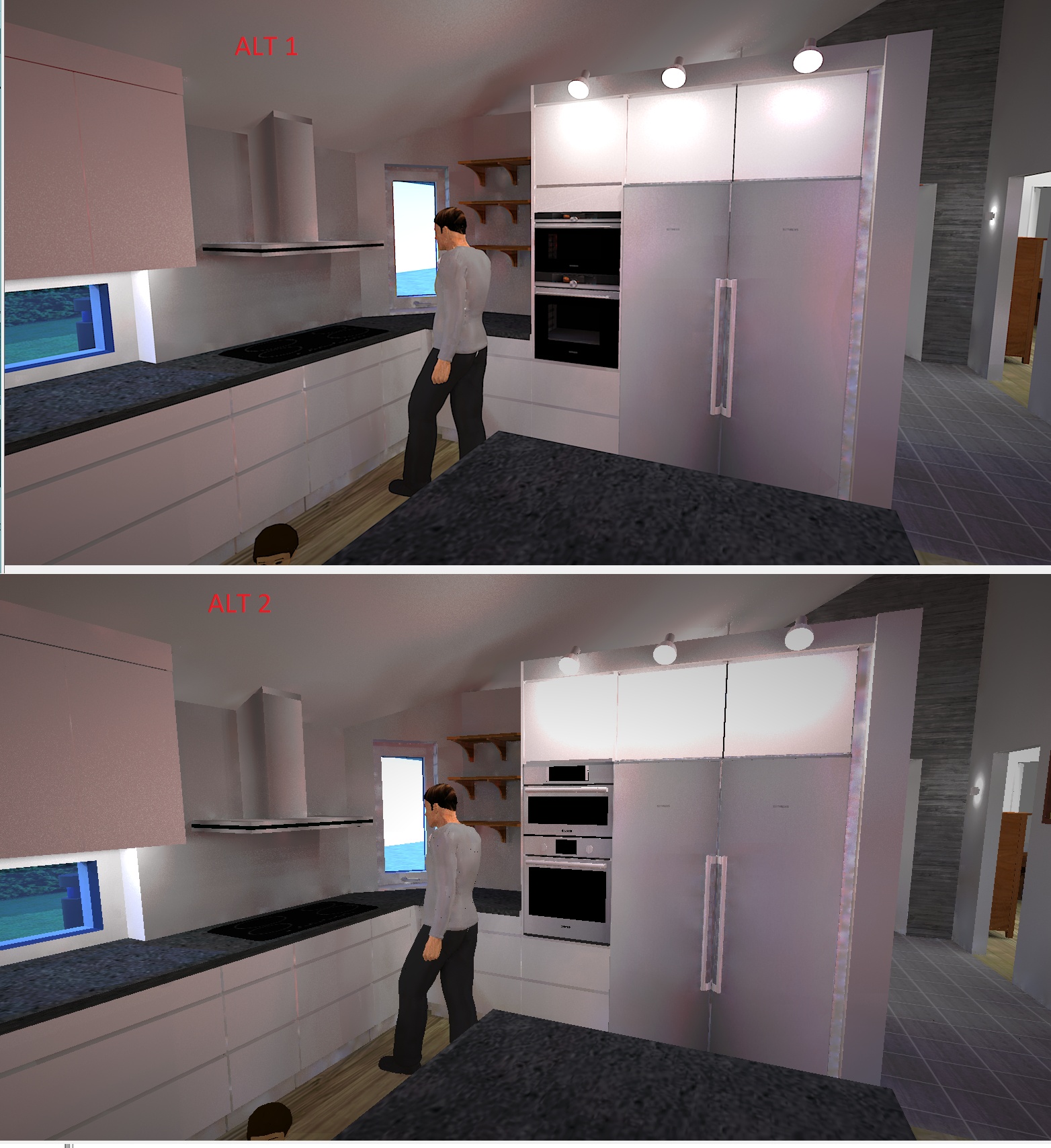

Alt 1)
Siemens vitvaror (60+38 cm), men med en passbit ovanför micron (7 cm) för att nå upp till kyl och frys (185 cm)?
Alt 2)
Husqvarnas vitvaror (60+45 cm) UTAN passbit?
Observera att utgångsläget är att Siemens vitvaror (ugn, micro) ser mycket fräckare ut :) Men att man få måste lägga på en passbit för att det ska linjera med kyl/frys. :confused:

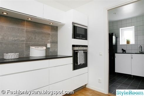

Det skulle nog se bättre ut om man hade passbiten mellan utrustningen.
Jag inbillar mig att de även skulle må bättre av det då de har ventilation uppe nere och åt sidorna.
Jag har passbiten emellan dem hemma.
Tycker det ser bättre ut om de linjerar i överkant med kyl/frys. Kan du inte få in en extra låda istället för passbit under ugnen isf?
Tyvärr är det bara 7 cm så det finns inte så mycket att spela med. Jag förstår inte varför det är standard med 38 cm micro och 185 cm kyl/frys, då blir det ju alltid så här? Men som tur är finns det vissa tillverkare, bland annat husqvarna som har större mikrovågsugnar, så det kanske lutar åt dem trots allt.

Jag röstar för Siemens, men ta bort den övre av lådorna under och sänk båda ugnarna. Gör sen ett skåp ovanför ugnarna som har en höjd som är = höjden på lådan som tagits bort+7 cm.

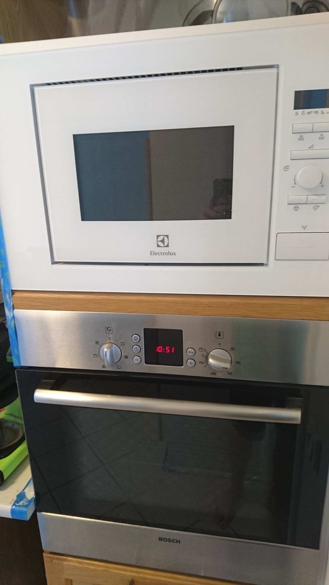

moperandi
Så här:
Behövs det inget ventilationsgaller ovanför kylen?

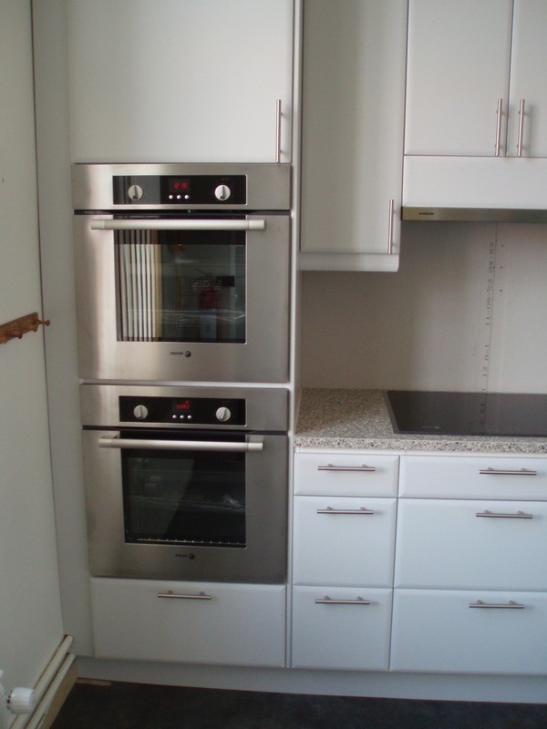

Här har de satt passbiten mellan de två ugnarna. Jag tycker inte den varianten är så jättesnygg när man har svarta ugnsfronter (men kanske funkar den om ni väljer vita fronter, är det ett alternativ?).
Alternativt göra som på din bild med Siemensugnarna, blir nog också snyggt. Jag hade satt gångjärn på passbiten och haft en hylla bakom som kan rymma en eller två plåtar.
