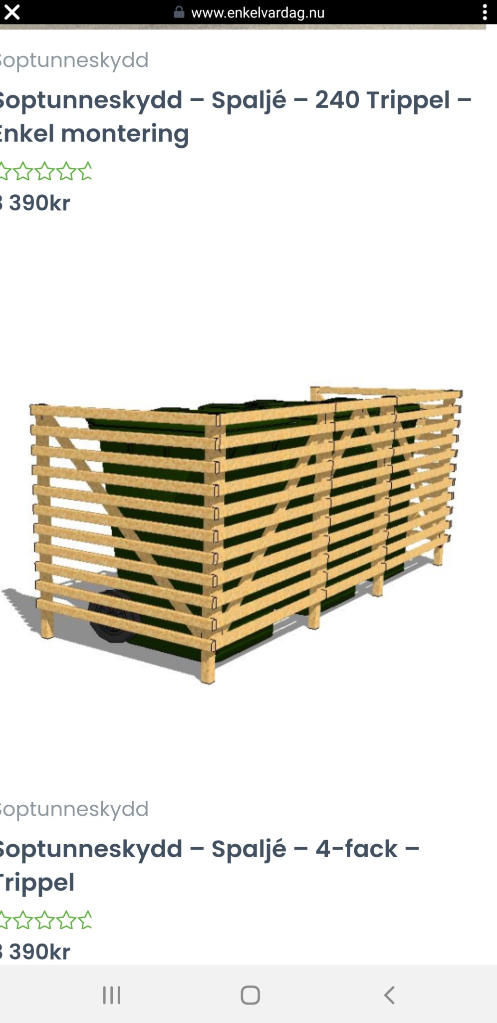

Det kommer gå alldeles utmärkt att bygga både blomlådor och soptunneskydd med en sån. Du kan alltså kapa en bräda med den. Alltså göra en lång bräda kortare. Däremot kan du inte klyva, dvs ta en 1m lång 10cm bred och få två 5cm breda. Det klarar man sig dock länge utan för enklare snickrande, det är bara att hålla sig till standard dimensioner på brädgården. Så bara packa upp den och sätt igång och bygg!C Coverdrive skrev:
HejB Bombus pratorum skrev:Det kommer gå alldeles utmärkt att bygga både blomlådor och soptunneskydd med en sån. Du kan alltså kapa en bräda med den. Alltså göra en lång bräda kortare. Däremot kan du inte klyva, dvs ta en 1m lång 10cm bred och få två 5cm breda. Det klarar man sig dock länge utan för enklare snickrande, det är bara att hålla sig till standard dimensioner på brädgården. Så bara packa upp den och sätt igång och bygg!
Jag har 70×70 tryckimpregnerat stolpar som är över från bygget undrar om det går att klyva dom med bordsåg för att bygga soptunneskydd typ såna på bilden.Tack igen för sin fin svar.
Mvh
Coverdrive
Nu var det alltså en kapsåg TS hade. Alltså kan den kapa, inte klyva. Så det går inte att göra tunnare brädor av 70x70. Går bara att göra dom kortare.K kniv skrev:
C Coverdrive skrev:
Här frågar TS om att klyva med bordssåg, vilket är det jag svarar på. Förutsätter att personen läser och förstår tidigare inlägg där vi förklarat skillnaden. Om hen sedan tidigare han en kap/gersåg är inte relevant för denna fråga. Kanske funderar på att köpa en bordssåg om vill försäkra sig om att det går att klyva en 70x70 stolpe med den, det vet vi inte. Så vi undanbeder oss dina rättelser av hans/hennes inlägg när du inte har hela bilden klar för dig.B Bombus pratorum skrev:
Tänkte du skrev fel när du nu nämnde bordssåg. Men du har helt rätt, kan du ordna med en bordssåg också så kan du göra tunnare brädor av dina 70x70 för dina projekt.C Coverdrive skrev:
Tänk på att bordssågen är farligare än kapsågen och äter gärna fingrar och händer om man inte har kunskap och använder insidan av huvudet. Surfa gärna upp säkerhetsråd om bordssåg innan du sätter igång. Heter table saw på engelska.
