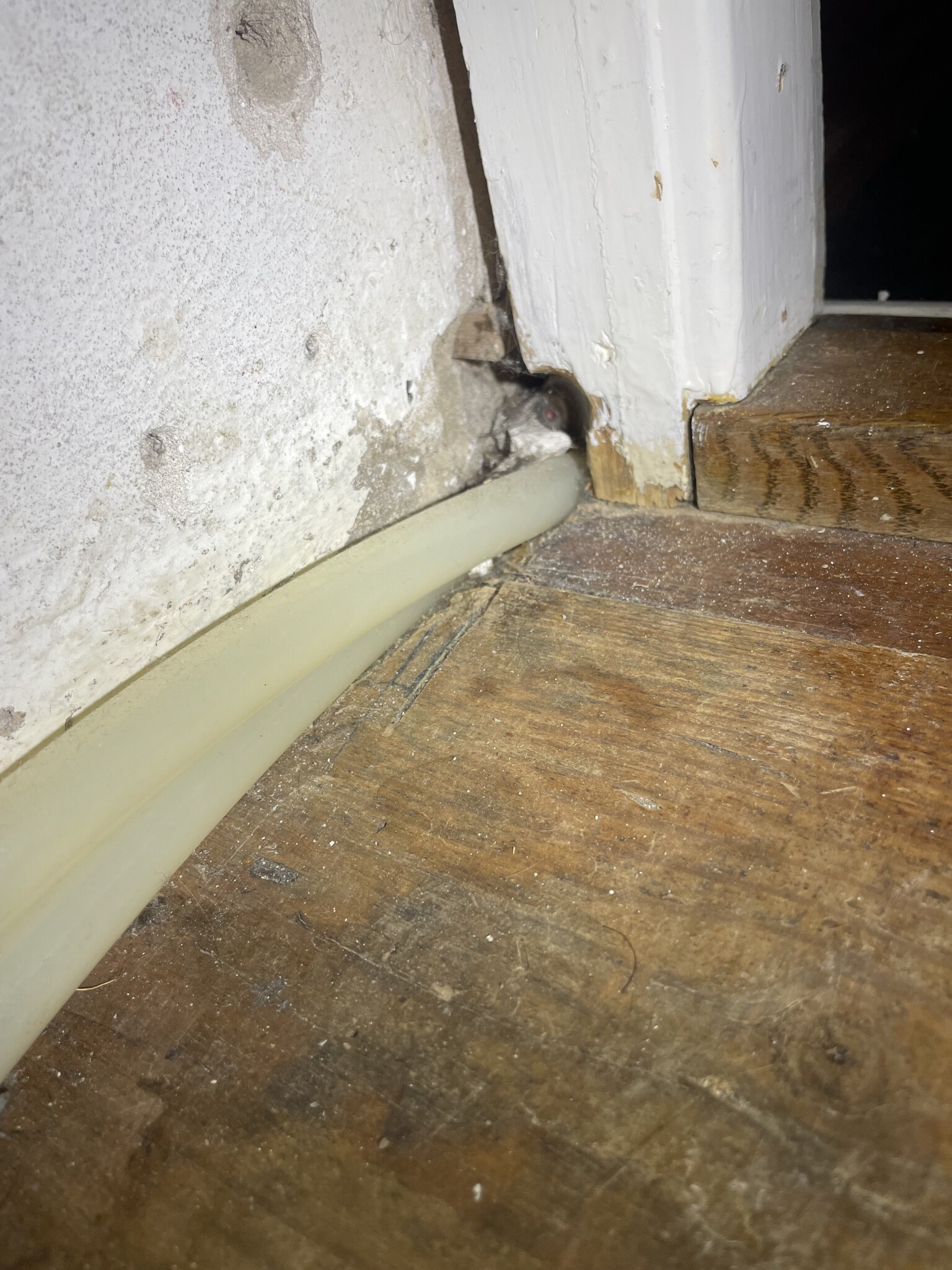

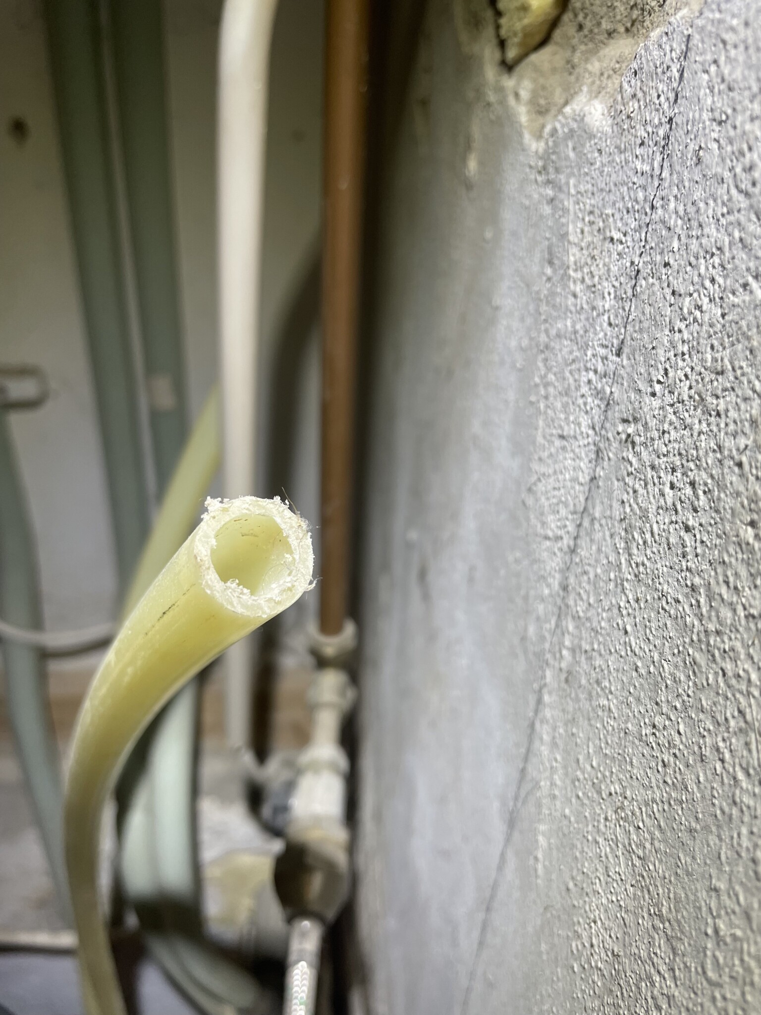

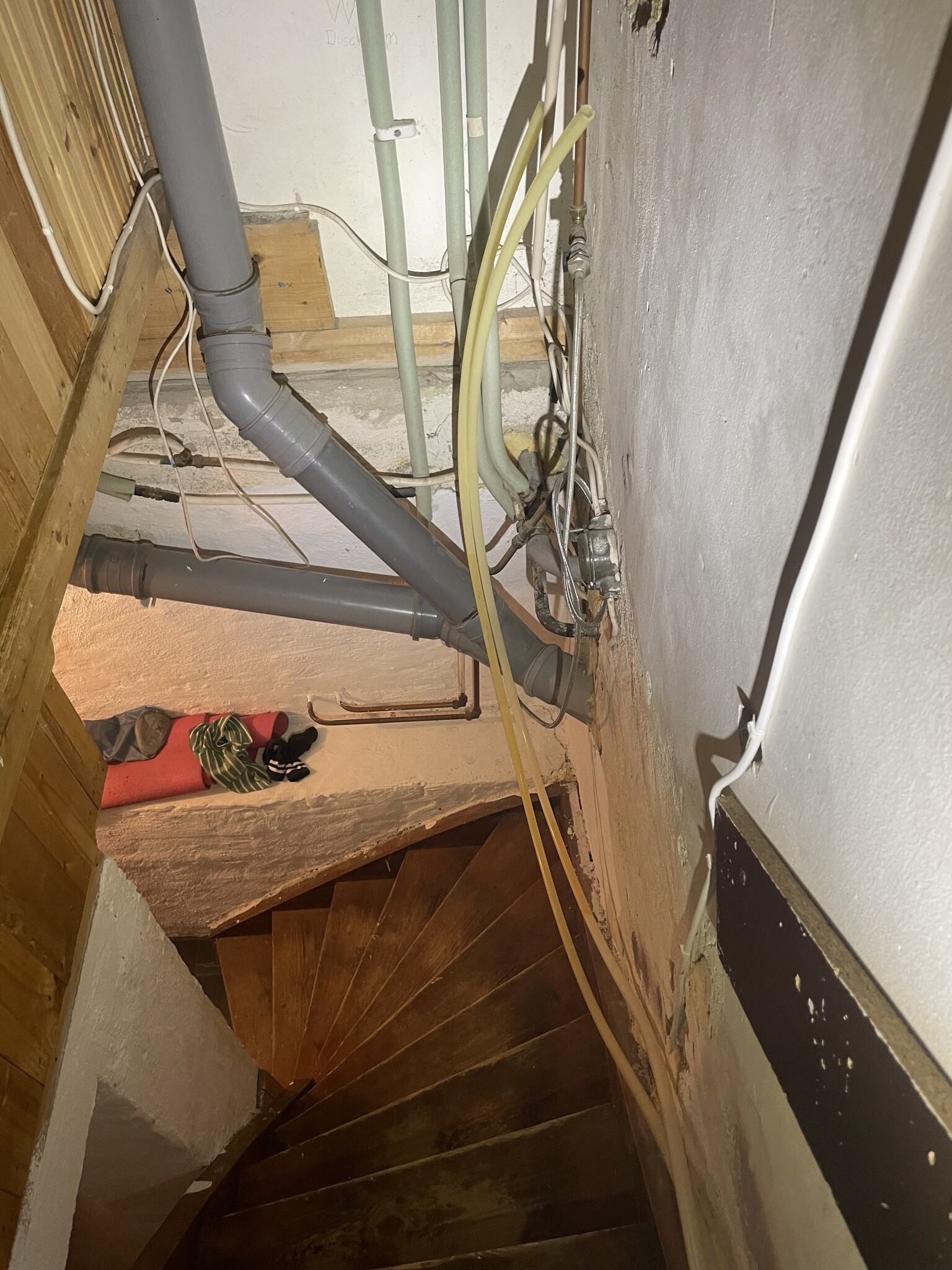

Rören ser ut att komma från köket. De går i så fall en bit under golvet i hallen. I böjen i ena röret på bilden ligger lite vatten.
  • Rör i hörn av hallgolv, går in i vägg; litet vatten syns i böjningen.
  • Rörinstallation i källartrappa med svängda rör och lite vatten i en böj, omgiven av trappa och väggar.
  • Närbild på flera rör, ett böjt, i ett trångt utrymme under golvet. Lite vatten syns i böjen på ett av rören.
Kan vara golvvärmeslang.
Jag hade kopplat ena slangen till en våt-/grovdamsugare (utan påse & filter) och sugit å på så sätt se/märka om bägge ändarna är på samma slang. Om det är det så är det högst troligt golvvärmeslang.
Det skulle det absolut kunna vara 🙂 Skulle det gått vatten igenom eller en elvärmd slinga i så fall?
Vatten.
