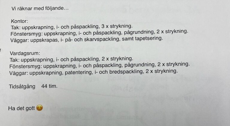

Jag och min sambo behöver fixa två rum.
- Det ena på 15 kvm med en del vrår.
- Det andra på 20 kvm och fyrkantigt.
- Det lilla rummet ska tapetseras. Och innertaket ska målas vitt/ljust. Det är nu mörkt rött.
- Det stora rummet ska målas i ljusgrönt.
Båda rummen har idag tapeter som är målade. Väggarna är i grunden klosong, dvs puts, sedan vass, och längre in trä. Supersvåra att sätta upp krokar i och rätt så känsliga. På dem finns flera lager tapeter. Väggarna är därmed rätt så komplicerade och det är inte bara att skrapa bort närmsta tapeten. Det är även vävtapet ytterst. Eftersom säljaren tyckte att det var en bra idé att ta bort de tavelkrokar som var klistrade på väggarna så finns det typ fem/sex bortslitna stycken i tapeterna i de olika rummen, av olika djup och bredd. Det finns även lite blåsor på vissa enskilda ställen. Vi tänkte att den bästa lösningen är bredspackla för att fixa felen och även för att råda bot på strukturen.
Målaren har kommit med en uppskattning om tid. Timkostnaden är 590. Uppskattad tid är 44 timmar. Det är ju inte bara att måla, och det krävs en del förarbete. Men låter inte 44 timmar lite mkt? Det är en medelstor firma.
Tack för input!
  • Uppskattning av arbetstid och steg för måleriarbete i kontor och vardagsrum, inklusive skrapning, bredspackling och strykning; totala timmar: 44.

Skulle vilja säga att det är en bra uppskattning med allt.
Tänk på att enligt din spec som du har fått så ingår inte bredspackling i det ena rummet, samt spacklar dom på befintlig tapet så behövs även patentering här vilket det inte gör enligt specen..
Finfint! Tack!
Saken är den att jag i grunden litar på personen eftersom han tas in av ett företag som jag har god erfarenhet av. Jag blev å andra sidan lite chockad över tidsåtgången, och tankarna började snurra.
De saker som du pekar på, dvs bredspackling i ena rummet och patentering, sk jag påpeka och undra över detta för att se att vi är överens om vad som ska genomföras eller ska jag tänka mig att det ändå sker "korrekt"?

Du har väl en offert på vad som ingår i respektive rum?
Tycker ändå de låter rimligt. 44h efter rot ?
Är de flera lager tapet på tapet och sen väv så är de som bäddat för att de ska blåsa sig när de blir spacklat. Och då blir de en massa skära blåsor och spackla i 2ggr i innan man kan fortsätta på sista bredapacklingen. De tar väldigt mycket tid och blir massa extra jobb beroende på hur mycket blåsor man måste skära upp helt enkelt !
MVH målaren
MVH målaren

Superbra att få en förklaring till vad som kan vara svårt och omständligt att fixa till för målaren. Tack! Ja, jag vill gärna att det ska bli bra, och det känner han till. Därav sannolikt tidsåtgången.
Den offert jag har är den i mitt inlägg bifogade uppskattning målaren har skickat till firman som allt går genom. (Jag ska nämligen också byta golv, fixa ventilationen och fixa till lite grejer i köket.)

Håller med övriga om att det är en rimlig uppskattning som förmodligen är baserad på en gedigen erfarenhet.
Vi har själva haft ett par sådana här projekt i firman senaste året. Och samtliga har legat omkring 35-55 timmar beroende på hur väl det går med patenteringen. (Kan ju behöva patentera och skära blåsor i omgångar ibland).

I min gamla BRF (Masthugget, 1929, landhövdingehus) gjordes det en del renovering av klaosongväggar. De var alla patenterade med pärllim som dessutom var tonat rosa. Det gjordes alltså när huset byggdes. De målare som visste om detta gick på med ånga och löste upp alla tapetlager (mer än 20 i min lägenhet. Tiden för arbetet var ungefär samma (35-45 h), men det gav inget merarbete i efterhand.
