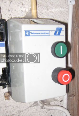

Där man startar om anläggningen, tror jag är nån form av motorskydd innehållandes en PLC. Tillverkare Telemecanique. Det är här symptomen yttrar sig, den slår helt enkelt ifrån.
Motorskydd 1

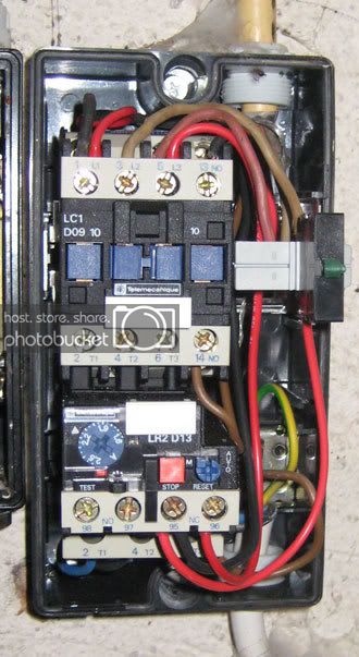

Motorskydd 2 Öppnat! Vad använder man den lilla blåa ratten till? den som är märkt 1.6-2.6 och A?

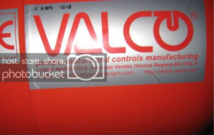

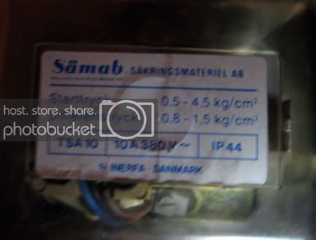

Sedan har vi "tryck styrningen" från Sämab, och hydropressen från valco:
Sedan nånstans nere i hålet sitter det en pump av för mig okänt märke och utförande, men det är en djupborrad brunn, på 90 meter.

Prova att öka motorstyrningen något (den lilla blå ratten). Det kan hjälpa om den stod på "gränsen" så att säga.
Det den gör är att bryta vid en viss högsta belastning. Dvs belastas det hela för hårt så löser motorskyddet.
Ja, gör som v-g säger, prova att öka motorskyddets inställning något. Det verkar nu inställt på knappt 2,2 A. Tag 2,3 A i stället och se om det blir bättre. Skyddet skall egentligen stå på motorströmmen, vilket i detta fall är svårt att få reda på, då pumpmotorn sitter otillgängligt.

Tack. Jag misstänkte att det var något åt det hållet med den blå ratten, klåfingrig som jag är så ställde jag upp den en aning redan i samband med att jag tog bilden. :D. När jag fick ditt bekräftande svar så ställde jag upp den något ytterligare. Det har hittils inte fungerade och nyss ställde jag upp den ytterligare en gång.
Eftersom motorskyddet löser ut så kanske man får misstänka att det är pumpen som håller på att ge upp? Eller finns det någon annan tänkbar förklaring? Och iom att jag ställer upp "toleransen" innebär det isf att pumpen kommer att brännas ut fortare om det är den som börjar kärva? och avslutningsvis, om det är pumpen- klarar jag isf av att byta ut den själv? Eller är det mycket eljobb osv på den?
Tackar, kan man ha en aning om vilken spänning som är brukligt för en pump till en djupborrad brunn? Faktum är att den stod ännu lägre från början, som tidigare nämnt var jag klåfingrig och ställde upp den från 1.9 ca i samband med att jag tog bilden :D
Svårt att svara på hur stor motorn är. Om den var rätt inställd från början tyder det på något fel. Ifall motorskyddet fortfarande löser snabbt efter uppjustering kolla om någon säkring är trasig.

Kan vara smuts i hålet till membranet i tryckströmbrytaren(Sämab).
Är det smuts där kan pumpen få jobba länge och hårt och kan orsaka att ditt överströmskydd löser ut.
I botten på tryckströmbrytaren sitter ett membran, typ rund liten dosa med 6 skruvar.
Ingångshålet(som känner vattentrycket) till membranet brukar täppas igen av rost och orsakar detta problem.
Bara skruva isär och rengöra
Stäng av strömmen och kör ut trycket i hydropressen, låt kranarna stå öppna.
