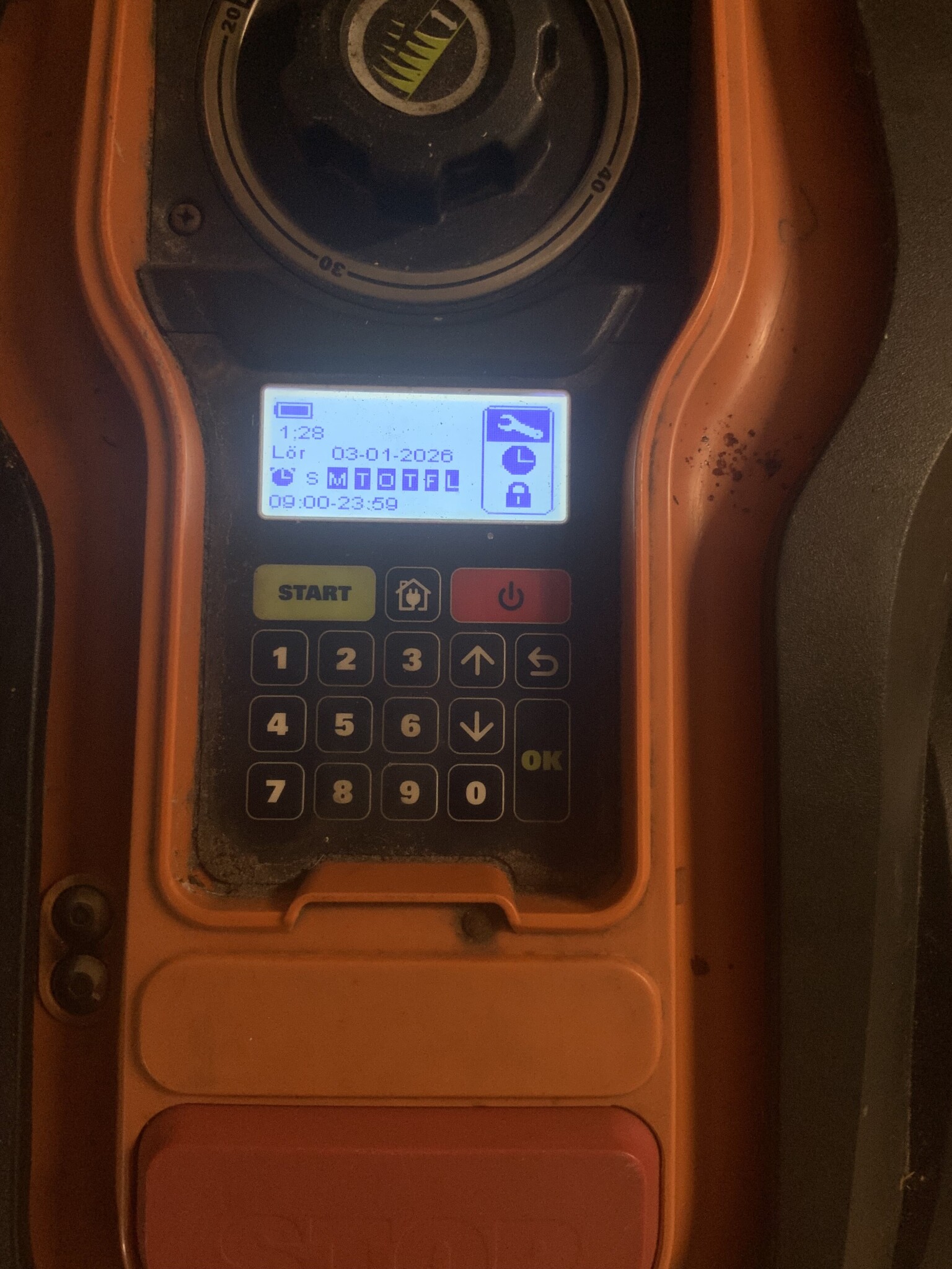

Befinner mig i detta läget. Har tryckt på nollan i femton sek. Ska klipparen vara i eller utanför slingan?
  • Display och knappsats på en robotgräsklippare med inställningsmeny. Skärmen visar datum, tid och ikoner för diverse funktioner.
Det där är ingen Automower 220AC.
zwennebanan
OK, vådan av att inte ge all information från början. Du skriver i en tråd som gäller Husqvarna Automower 220 men uppger inte att du tycks ha en worx-klippare.
