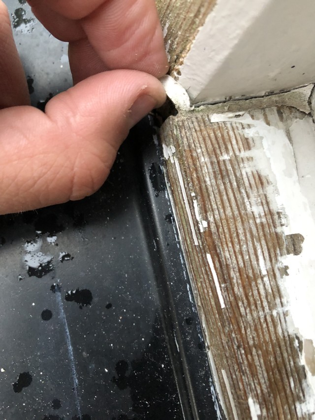

S stf01 #1 Medlem · Kalmar · 1 199 inlägg 2 jul 2019 20:36 stf01 Medlem Kalmar 1 199 inlägg 2 jul 2019 20:36 #1 Hej, Målar om lite runt fönster och detta vill gärna släpa på en del ställen. Jag ska dit med ny antar jag, någon form av silikon eller liknande, vad heter det? Tack

Stefan N #2 Verktygstokig · Stockholm Täby · 13 706 inlägg 2 jul 2019 20:53 Stefan N Verktygstokig Stockholm Täby 13 706 inlägg 2 jul 2019 20:53 #2 Utefog. https://www.woody.se/hus-bygg/bygg/fornodenheter/lim-fog/fogmassa/illbruck-utefog-sb014-benvit-300ml

H H.Olsson #3 Renoverare · Blekinge · 25 inlägg 2 jul 2019 21:01 H.Olsson Renoverare Blekinge 25 inlägg 2 jul 2019 21:01 #3 Stefan N skrev: Utefog. [länk] Utefog används på samma sätt som silikon används i badrum. Exempelvis runt en ytterdörr, runt ett fönster eller liknande och är övermålningsbar.

T Tosse #4 Medlem · Stockholm · 1 460 inlägg 2 jul 2019 23:12 Tosse Medlem Stockholm 1 460 inlägg 2 jul 2019 23:12 #4 Utefog bör väl sitta mekaniskt skyddat, den härdar ju inte annat än på ytan. Det där tror jag är en akrylfog. Jag hade skrapat bort den och fogat med ms-polymer. Typ tec7 eller motsvarande från annat märke.

Martin321 #5 Medlem · stockholm · 342 inlägg 2 jul 2019 23:45 Martin321 Medlem stockholm 342 inlägg 2 jul 2019 23:45 #5 Tror också på vanlig latexfog, ta bort det som är löst, kitt på patron går bra att dra såna fogar med.
