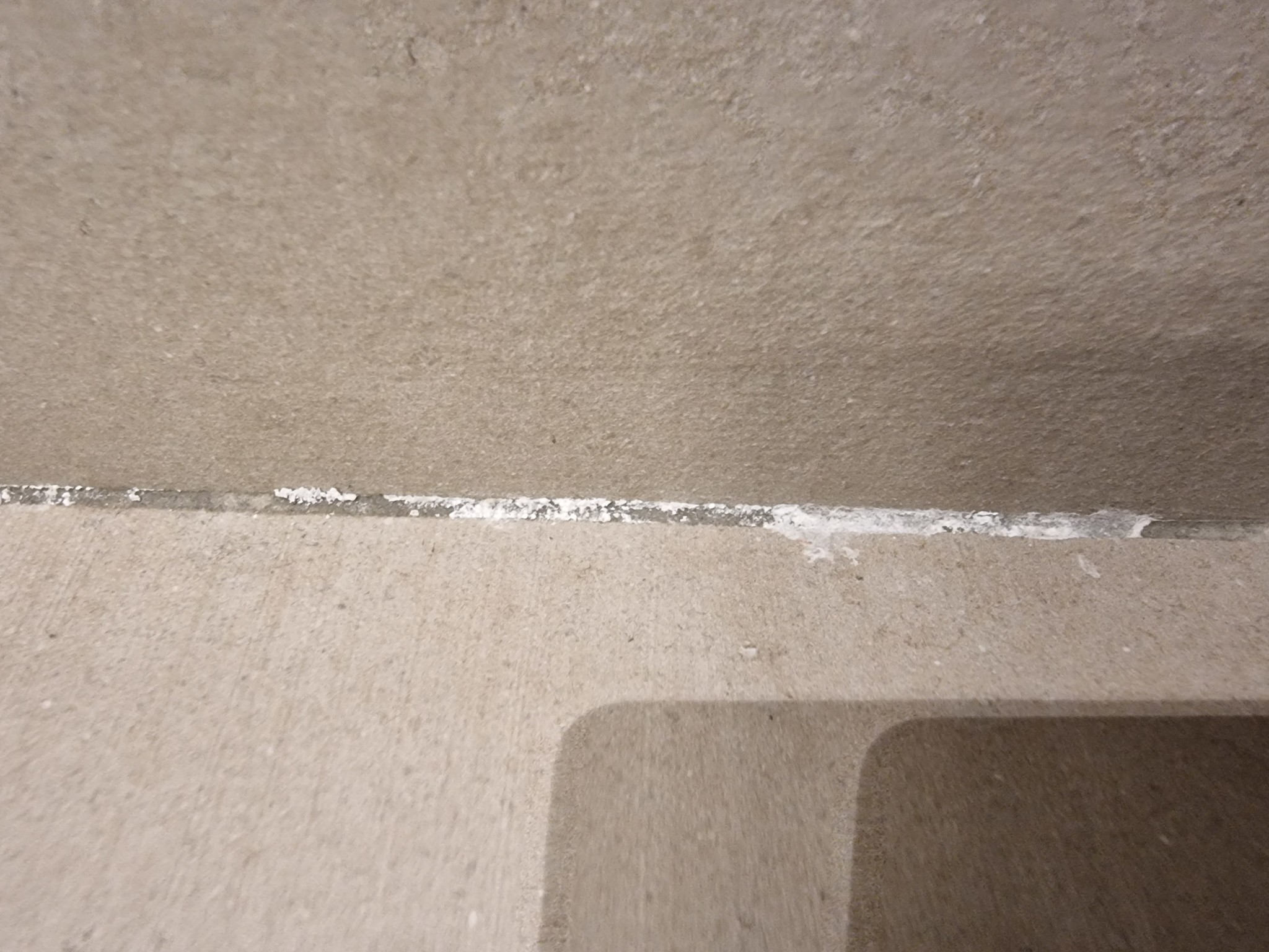

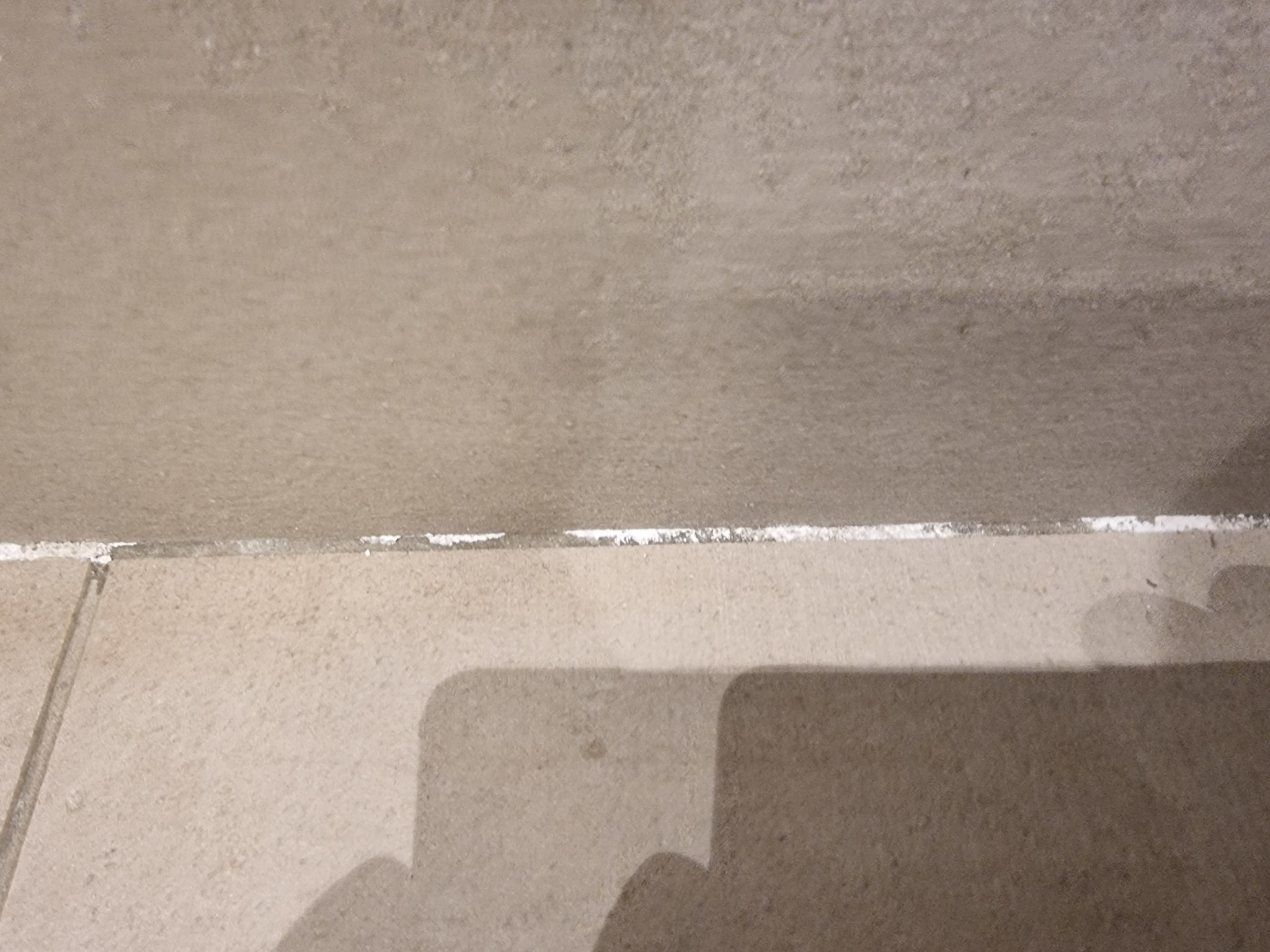

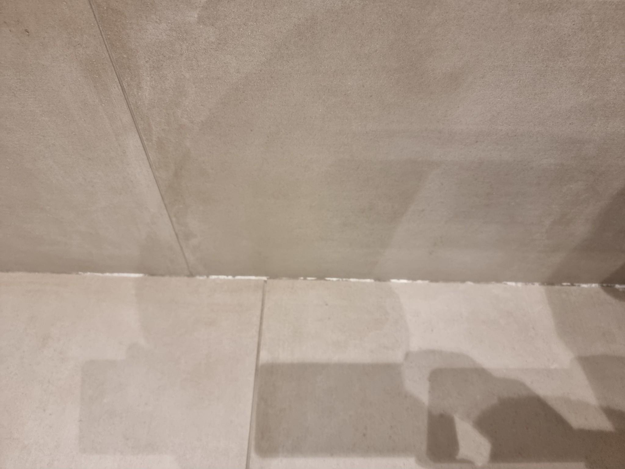

Någon som vet vad detta kan vara? Är det bara så enkelt som kalkavlagringar? Det är inte i närheten av något vatten och plattorna är lagda för 4 månader sedan. Kan även säga att vissa delar av fogarna ser fuktiga ut och nästan så att det går att skrapa bort lite "grus".
  • Beige kakelvägg och golv med möjliga kalkavlagringar och fuktiga fogar som ser skadade ut.
  • Vita avlagringar i fog mellan mörkgrå plattor, med synliga skuggor av personen som tar bilden.
  • Kalkavlagringar på fog mellan kakelplattor med synliga fuktiga delar och grusaktig yta.

Alltid svårt att säga vad det kan bero på men en trolig orsak kan vara att det ställer sig vatten där intill väggen, blir som en kanal om man inte har applicerat fix ända in till väggen. Och om där nu står vatten hela tiden så blir fogen lite mörkare på grund av att den aldrig torkar ut samt att långvarig vattenbegjutning på fixet gör att det släpper ifrån sig salter och kalk.

Fast det här är som sagt inte i närheten av något vatten, helt på motsatt sida duschen.

Spelar ingen roll, vattnet kan leta sig ända bort till tröskeln till och med!

Var är duschrummet, källare?

Nej, enplansvilla.
Har precis samma problem i vårt rennoverade badrum i källarplan. Har ingen aning vad det är. Luktar lite surt och på vissa ställen har det släppt så mycket att fogen börjar urholkas. Skulle verkligen vilja veta vad det beror på och vad man ska göra.
Paul-Staffanstorp
Hade liknande problem hos en god vän där jag la klinkergolv i källare med oisolerad platta men där pratades det bara om kalkutfällningar p.g.a markfukten men har du en enplansvilla så känns det märkligt.
Ni har kanske dock väldigt höga halter av kalk i ert vatten och då kan det nog riskera att ta sig upp från fukten under plattorna också.
Hur gick det?
Har för mig att, är det inte så att även om översta lagret med klinker etc är lagt med rätt fall, så kan det under ha fall åt fel håll? Så eftersom plattor är porösa och vatten går "under" så kan man ändå ha problem med vatten som inte avleds till brunn?
