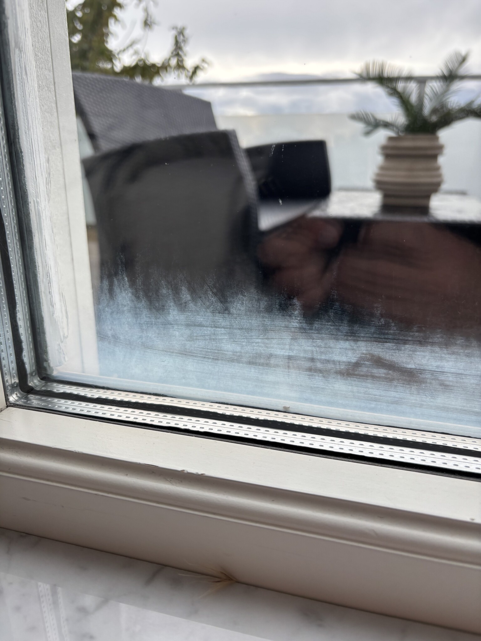

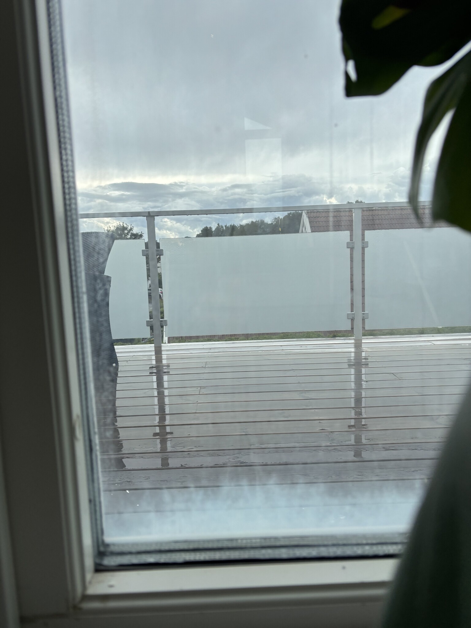

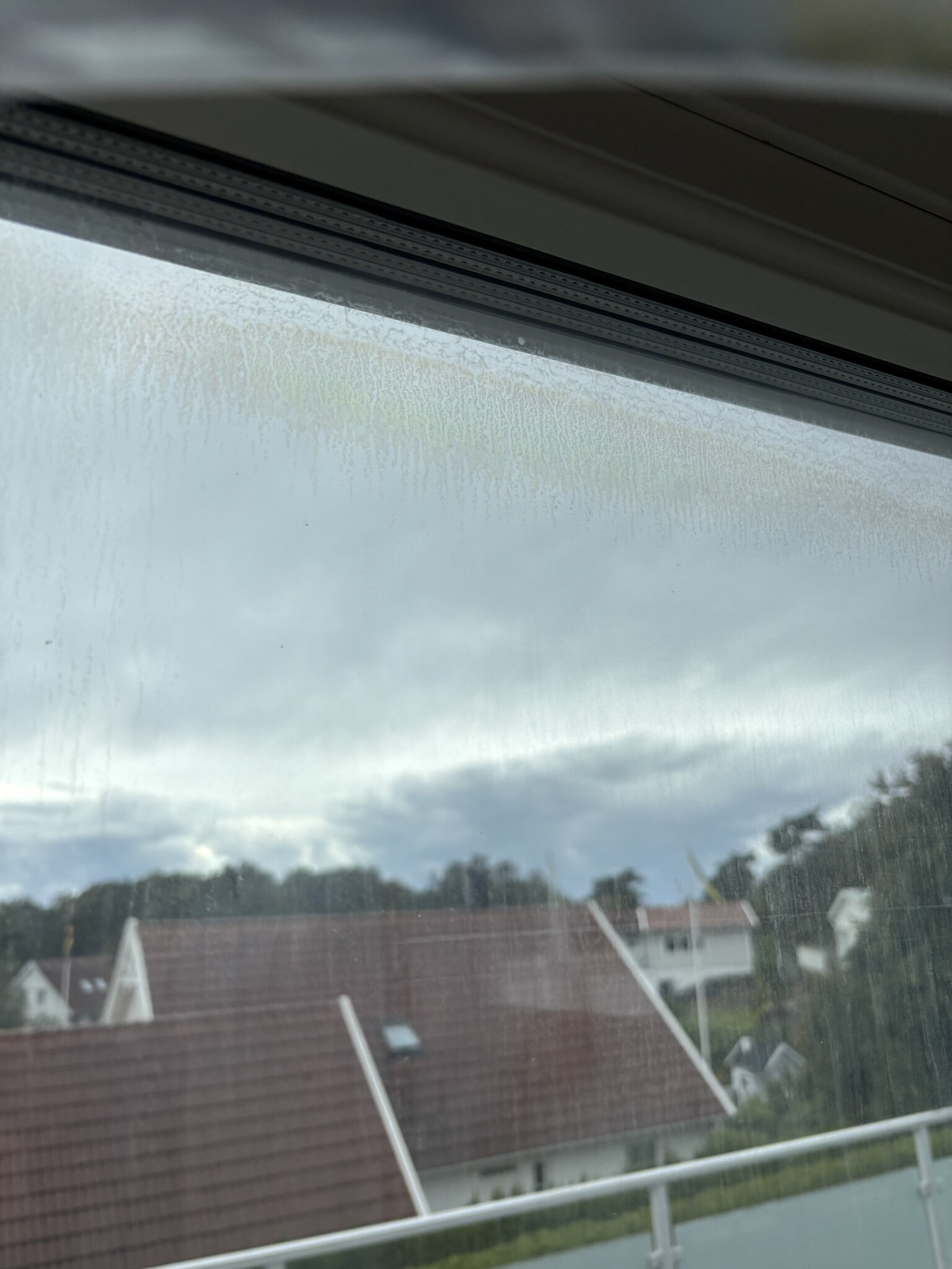

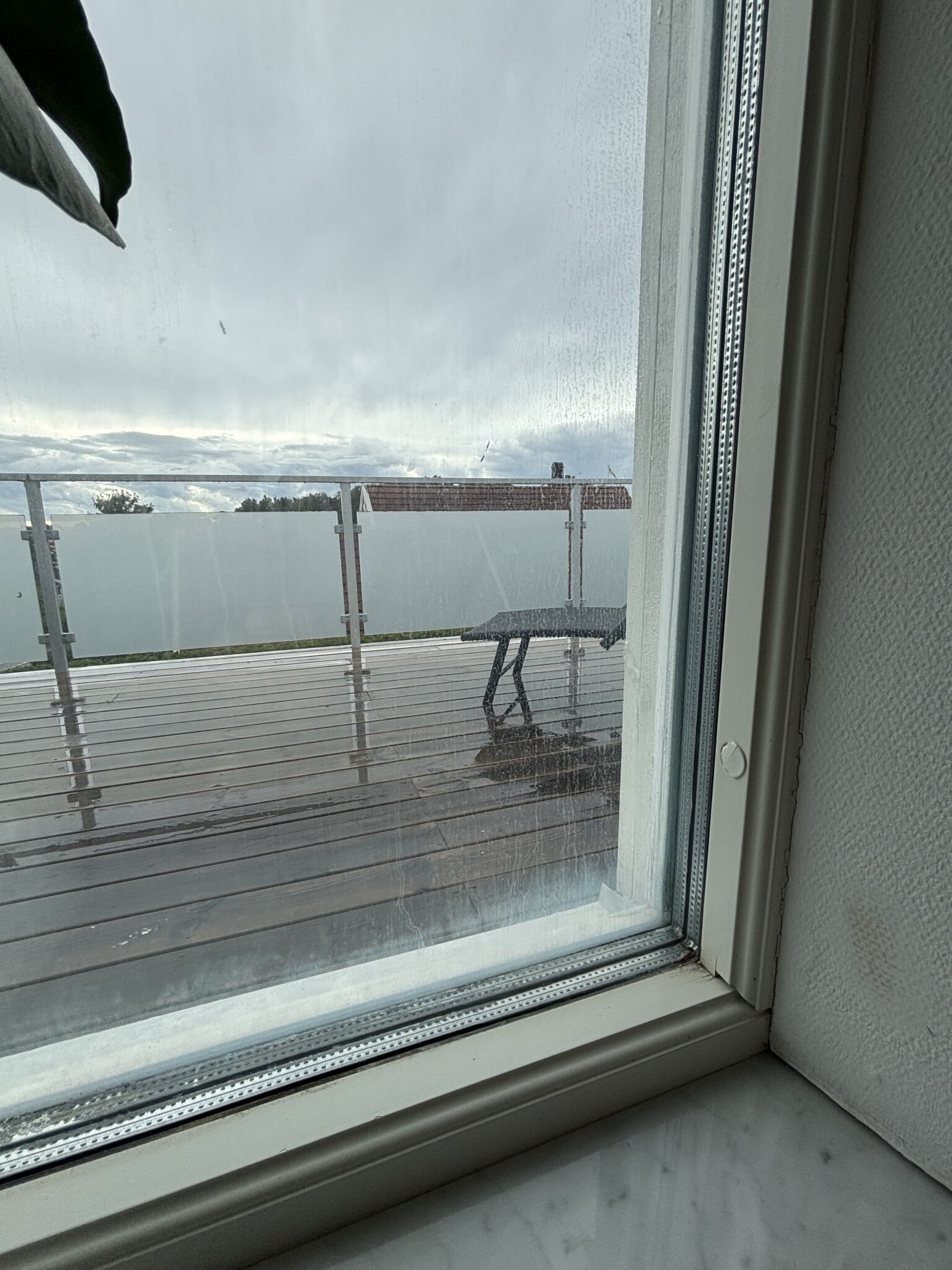

Var på en visning och fann detta i fönstren, finns inga anmärkningar i besiktningsprotokollet. Det är mellan fönstren och såg inte ut att vara kondens då det inte var fuktigt.
Vore tacksam för lite input.

Kan ha fel, men ser ut som punkterade 3-glaskassetter. Glaskassetterna måste bytas ut för att fixa det tyvärr.

Ser ju inte ut att emellan då dom skrapat på det? (bild 2)
Jag var lite orolig för det🤦‍♂️
Jag kände på utsidan men var inget där, inte inne heller. Var inne i kassetten
