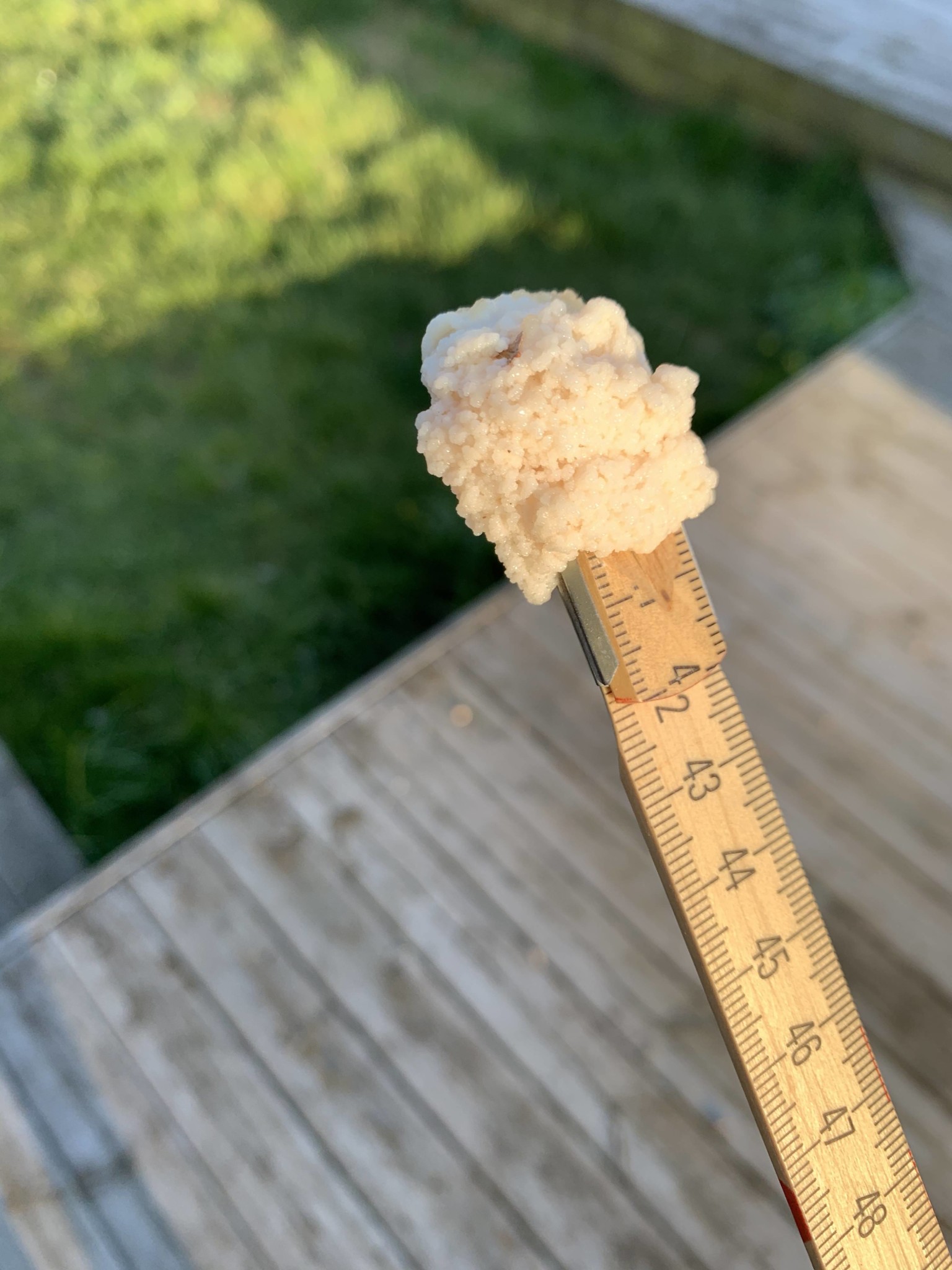

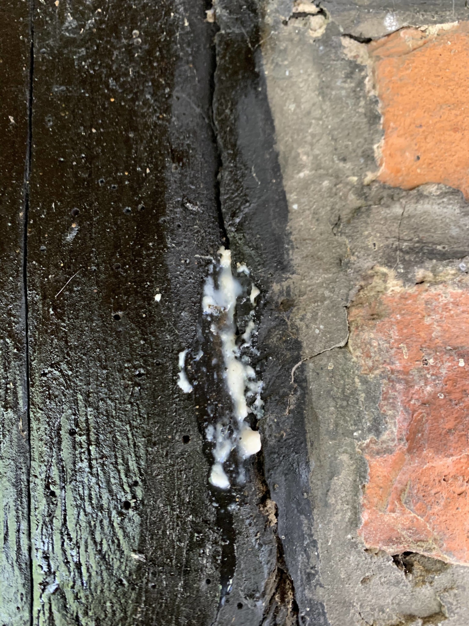

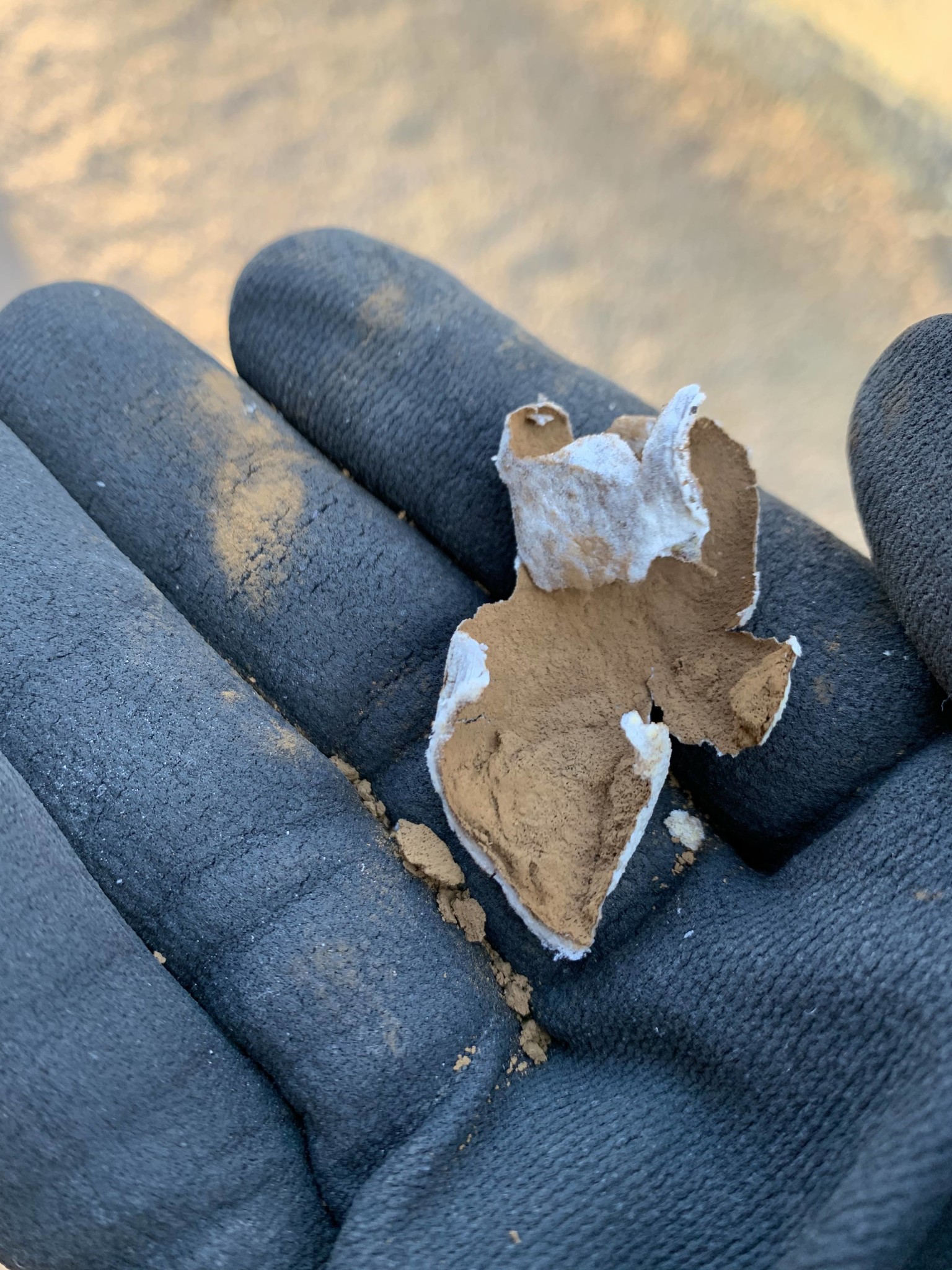

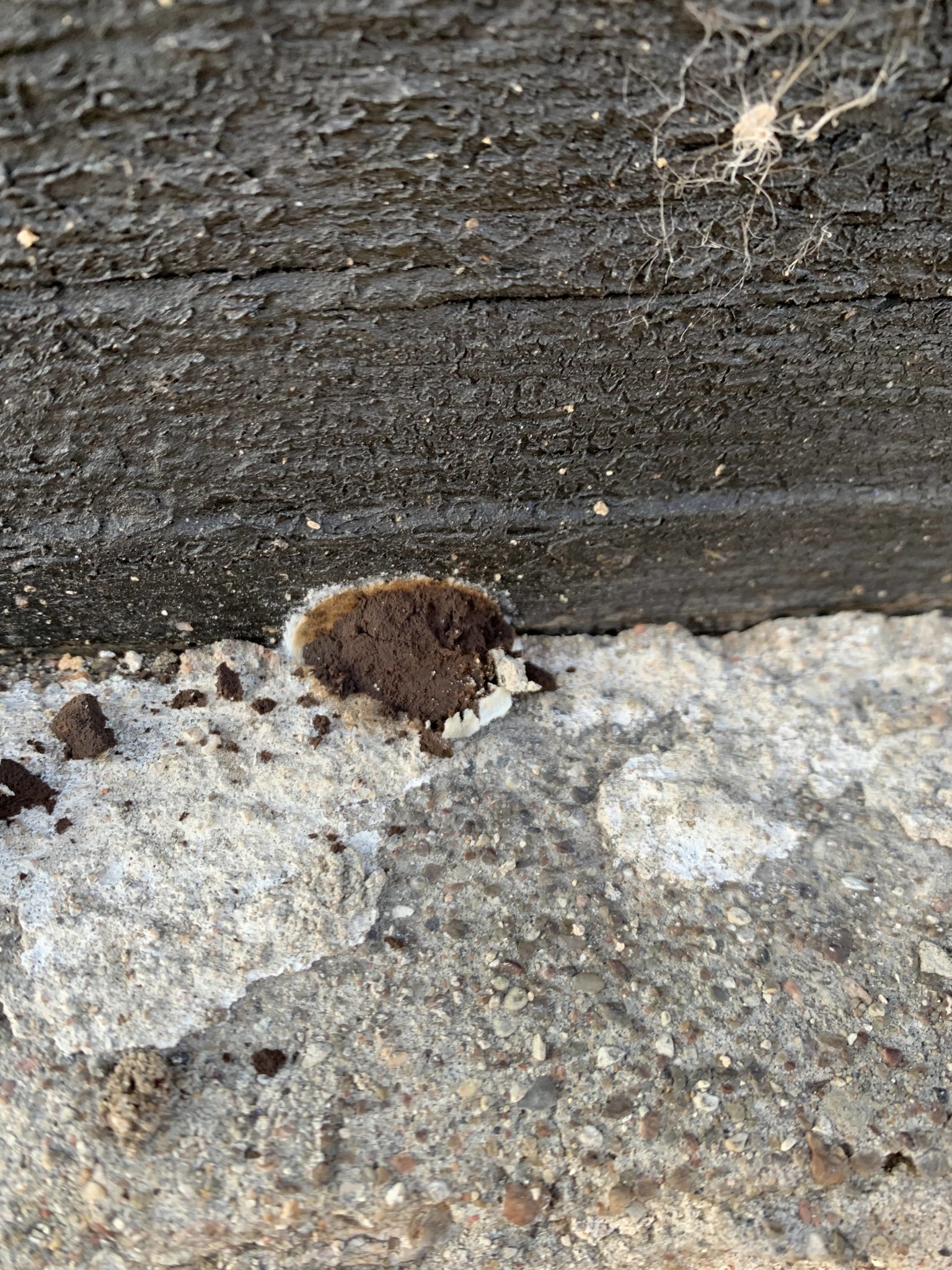

Hittade två olika fläckar idag på korsvirket. Någon som vet vad det kan vara?
Misstänker att det är någon form av svamp... Vit svampartad fläck på måttstock som visar dess storlek mot trädäck i bakgrunden.
Vitt slemliknande mögel på mörkt korsvirke intill en tegelsten, tecken på möjlig svampangrepp.
En närbild av en hand i svart arbetshandske som håller ett stycke brunvit svamp.
Brun svampliknande fläck på korsvirke nära betongunderlag.
Bör undersökas snarast, kan vara hussvamp. Ring försäkringsbolaget direkt för info om provtagning (du har väl försäkring där hussvampsangrepp ingår).
Ja så klart :) Anticimex är kontaktade. Återkopplar vad det var för något om någon annan skulle få något liknande.
hscn
Fick svar från Anticimex att det inte rör sig om äkta hussvamp. Men vi rekommenderas att byta ut taket och korsvirket som är rötskadat.
