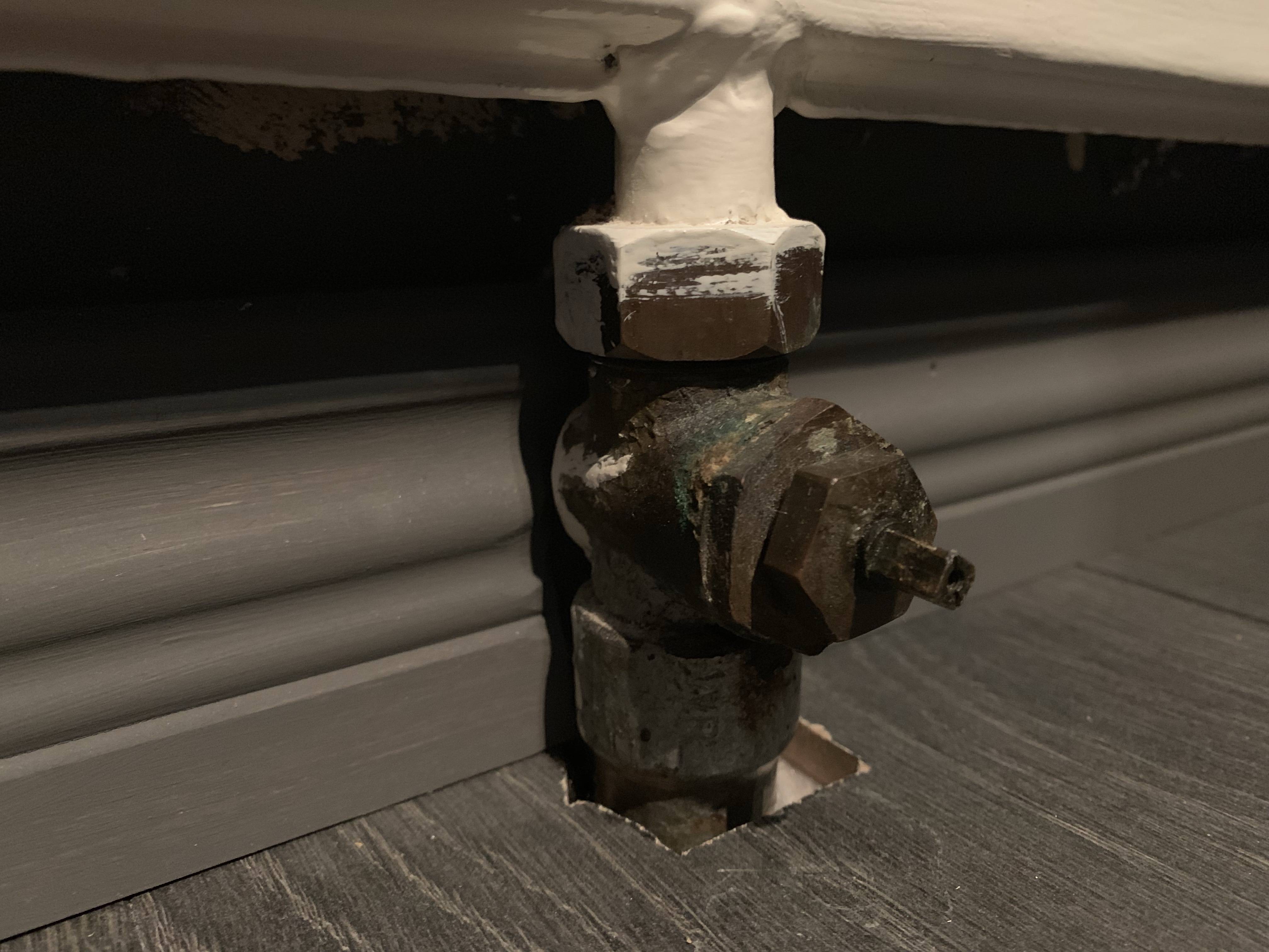

Jag undrar vad detta systemet kallas med bara ett rör och en ventil?
Hur funkar ett sådant här system?
Finns det nya radiatorventiler att köpa till ett sådant här system?
Det är så att det är bara ett rör som kommer upp ifrån govlet och in i elementet, bild nedan.
Huset är byggt på 60 talet.
Eldas med pellets.

Typiskt 1-rörssystem från tiden.
Funktionsbeskrivning: https://www.byggahus.se/varme/fraga...llnad-pa-ettroerssystem-tvaroerssystem.97633/
Ja, det finns utbytesventiler. T.ex. https://www.vvsobygg.se/mma-utbytes...paign=kelkooclick&utm_term=MMA+Utbytesinsats+
Om det nu är det ni har.

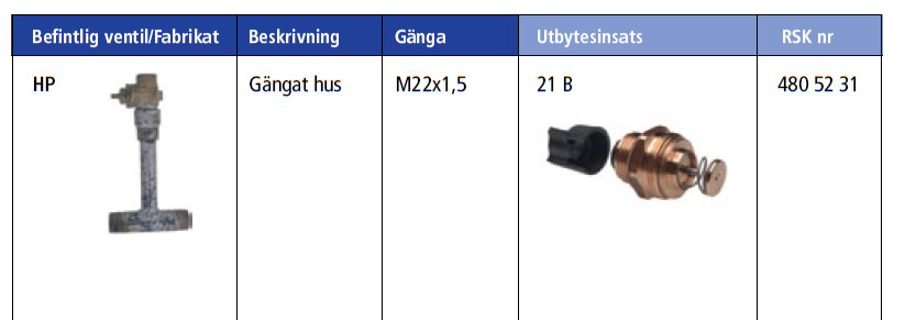

Är du säker på insatsen @Immobil ?
Ser ut att vara att vara typen "HP" med gängat hus enligt MMA:s ROT-bok på sidan 17.
www.mma.se/wp-content/uploads/2014/03/rot_kompl_2014_web.pdf
https://www.mma.se/produkter/utbytesinsats-hp-gangad/
https://www.rskdatabasen.se/infoDocs/PROD/prod_133_4805231.pdf
https://www.rskdatabasen.se/infoDocs/DOS/dos_133_4805231.pdf
