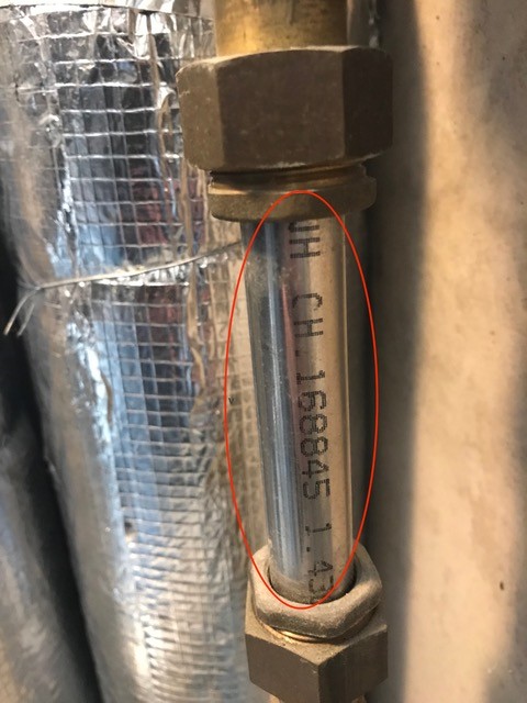

Jag lyckas ej hitta vad detta är för rörtyp som syns i bilden? Mässing? Koppar? stål?
Tack på förhand!
  • Rörsegment markerat med röd cirkel, troligtvis i metall, med anslutningsdetaljer i mässing eller liknande.
Kanske ett rostfritt Geberit Mapress rör utan presskoppling.

1.430x som syns på röret är gissningsvis 1.4301 vilket är rostfritt stål
Krilleman Krilleman skrev:
Det är en passbit i rostfritt stål. Förberedelse för vattenmätare.
Flera tillverkare finns av dessa. Här är LK:s variant.
[länk]
Tack! jag mätte det till 18mm så måste vara det! (låg även i vattenmätarskåpet)
