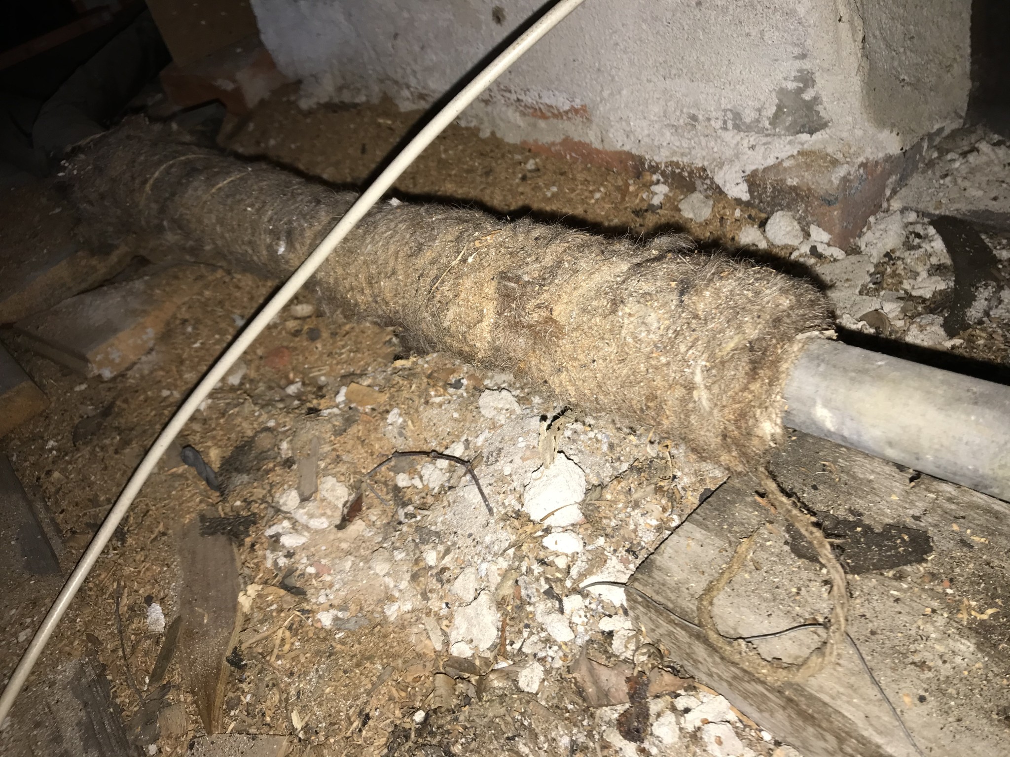

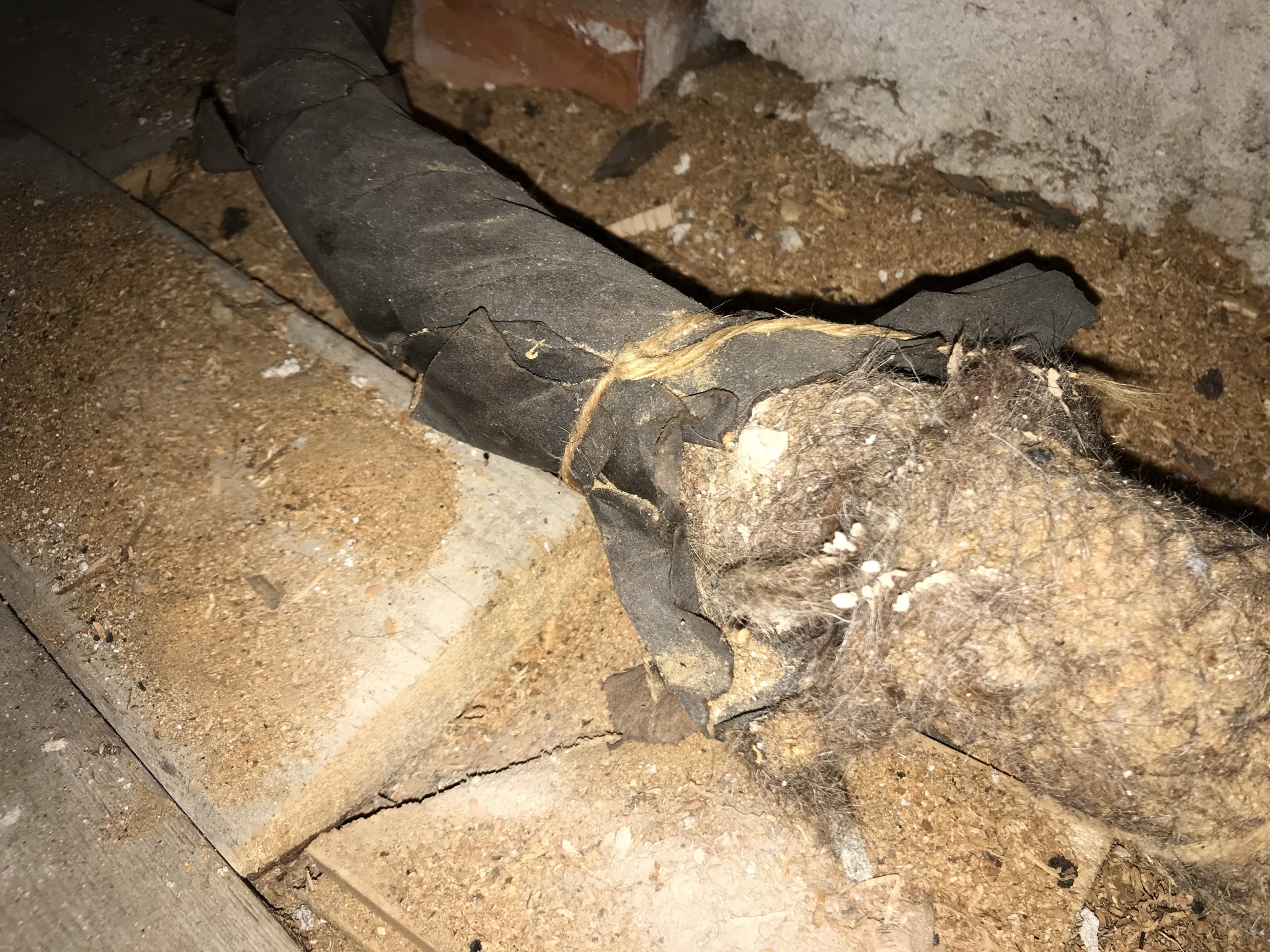

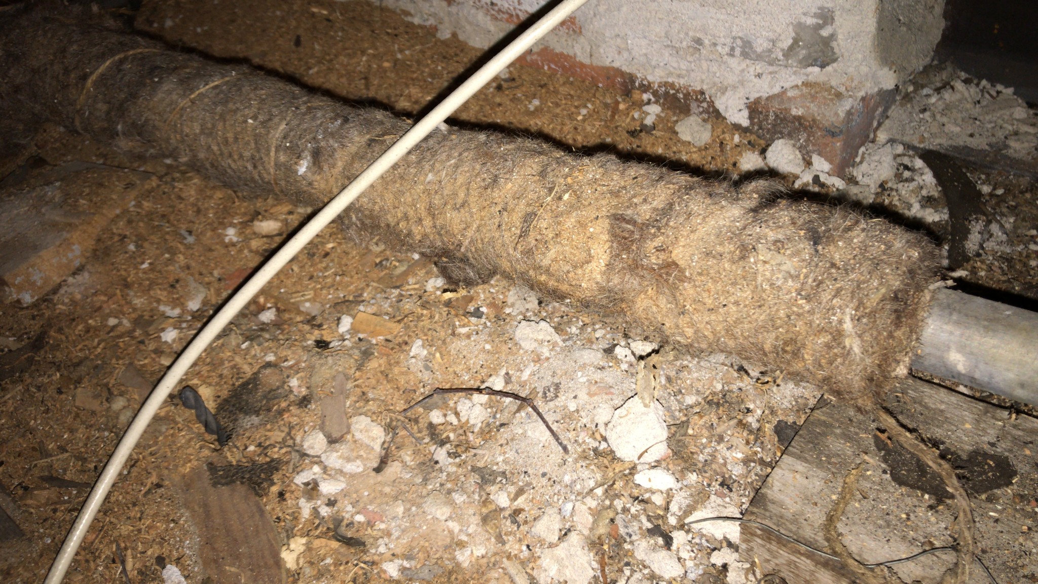

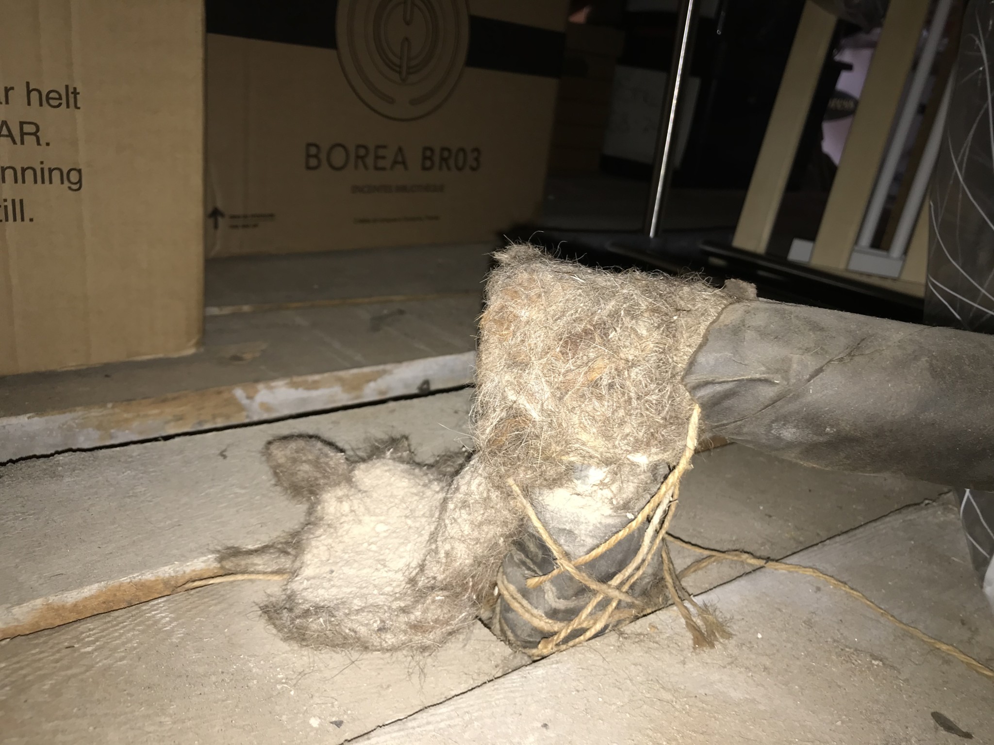

Hej, installerar frånluft på vinden och stötte på det här röret. Kommer borra precis bredvid det och eventuellt kommer jag behöva ta bort det.
Blev osäker på vad det är för isolering runt det, ser ut som att det suttit nät runt det förut.

Förmodligen kokosfibrer eller något liknande. Dock inte ovanligt med en vit asbestpapp närmast röret och asbestmassa i böjarna.
OK, har inte pillat på det så vet inte hur det ser ut närmast röret och i böjen.
Ser ut som nöthårsisolering med papp runt om. Ingen asbest i det, men ofta så är det ett lager asbestmassa längst in mellan isolering och rör.
Titta lite försiktigt om det är något vitt som ser ut som gips
J.Holmdahl
Använd andningsskydd oavsett.
J.Holmdahl och 1 till
Det är alltid bra att ha om man kryper runt på dammiga vindar. Om det nu går att få tag i något i dagens läge.
Maskerna går att få tag i en så länge. Värre är det med partikelfiltren.
