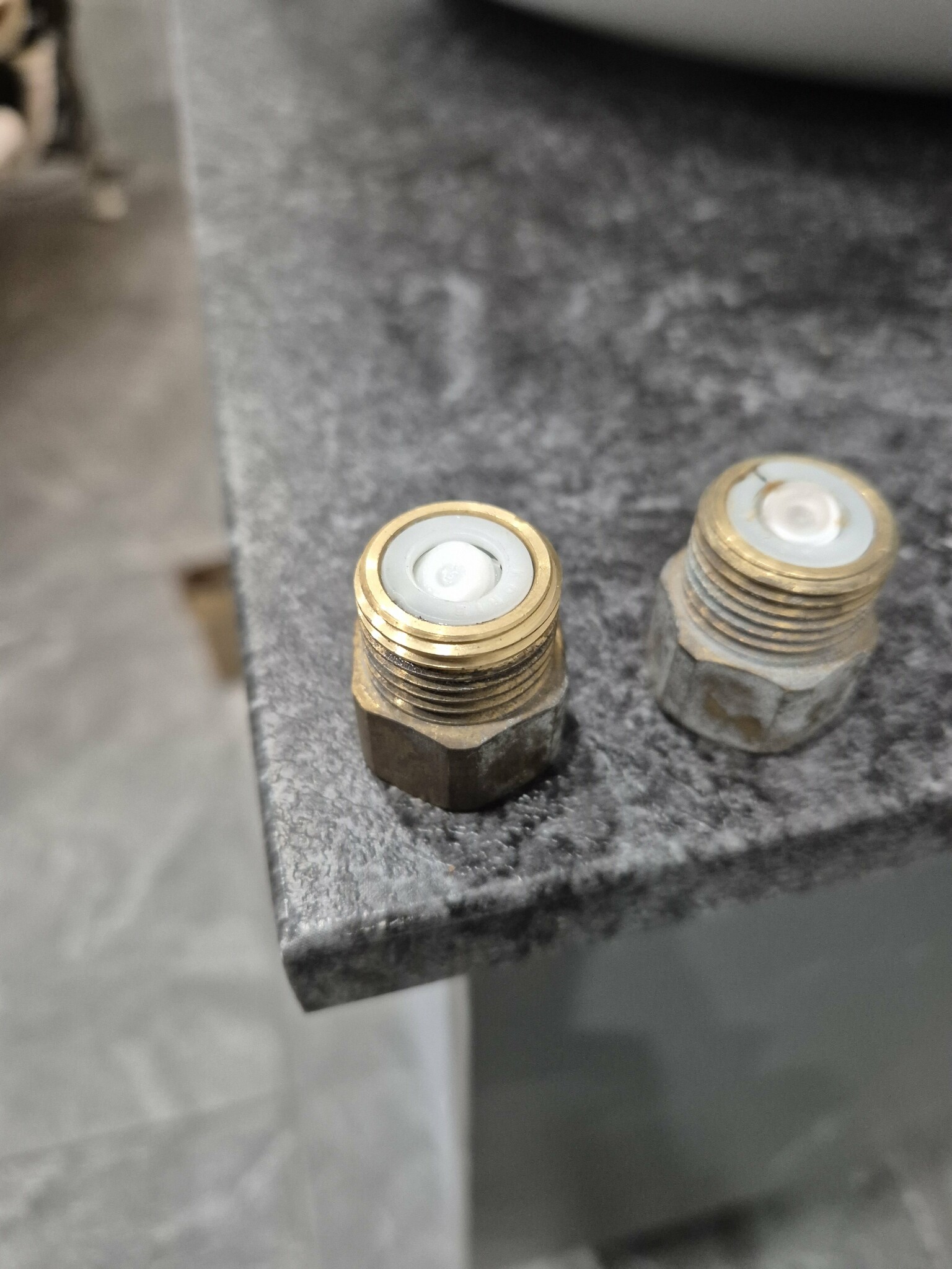

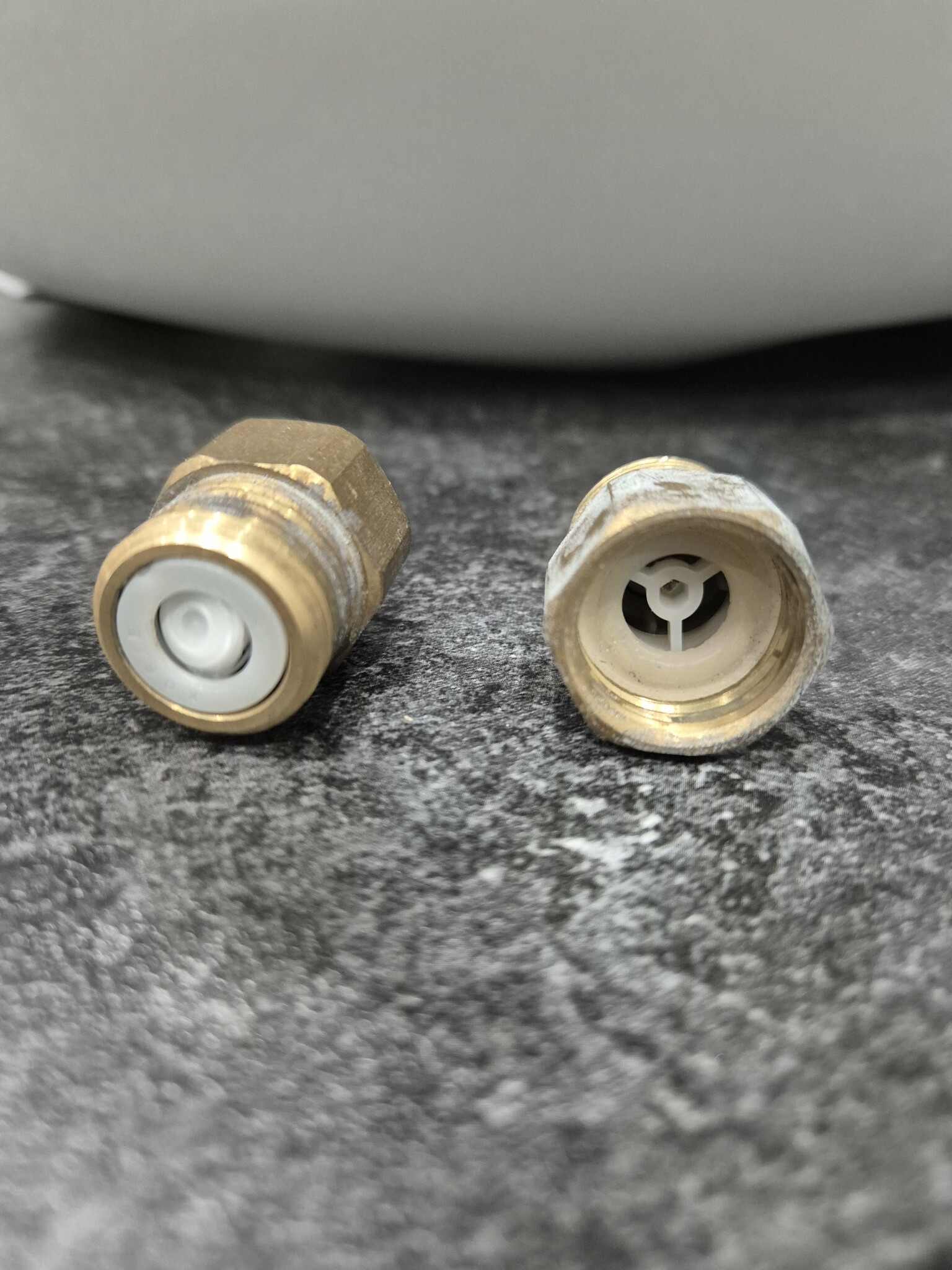

Vad är detta för rördel?
De sitter innan anslutningarna till kranarna för kallt och varmt vatten på bubbelbadet.
  • Två mässingsfärgade rördelar på en grå bänkskiva, används i anslutning till kranar för kallt och varmt vatten i ett bubbelbad.
  • Två rördelskopplingar av mässing, innan anslutning till kranar för kallt och varmt vatten på bubbelbad, på en mörk yta.
Backventiler, dessa förhindrar att kallvatten trycks in i varmvattnet via termostatblandaren och vice versa.

OK.
Det är 2 vred, kallt och varmt. Ingen termostatblandare.
Men då behöver jag inte ersätta dem. Det är ju tryck på båda.
Rickard.
Det är också för att förhindra återströmning, det är troligtvis lag på att dom där backventilerna ska finnas om det inte finns något annat skydd.
Lite som att gå mot röd gubbe kanske så du gör såklart som du vill men dom har ett syfte.

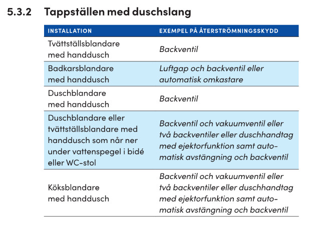

Backventiler är en standardutrustning i alla armaturer för dusch/bad ska tilläggas.
Finns även omnämnt i säkervatten:
Tabell över tappställen med duschslang, visar exempel på återströmningsskydd såsom backventiler, luftgap och vakuumventiler för olika installationer.
