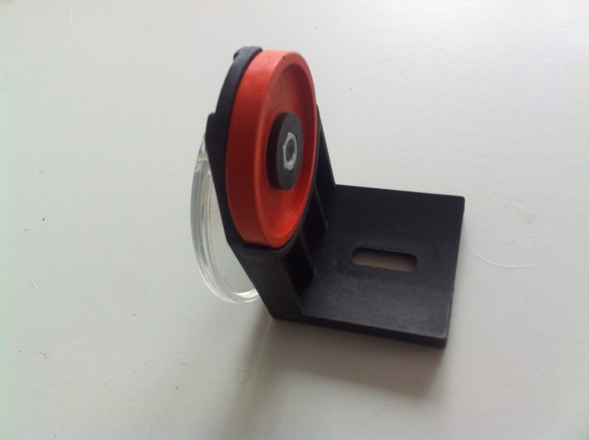

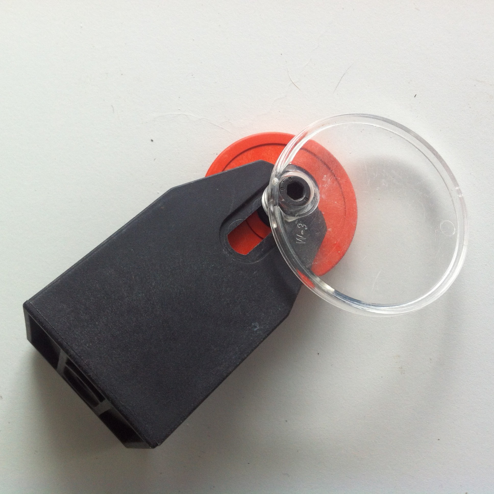

1 Det första är en plastbit med två runda hjul på - det ena genomskinligt och det andra orange:

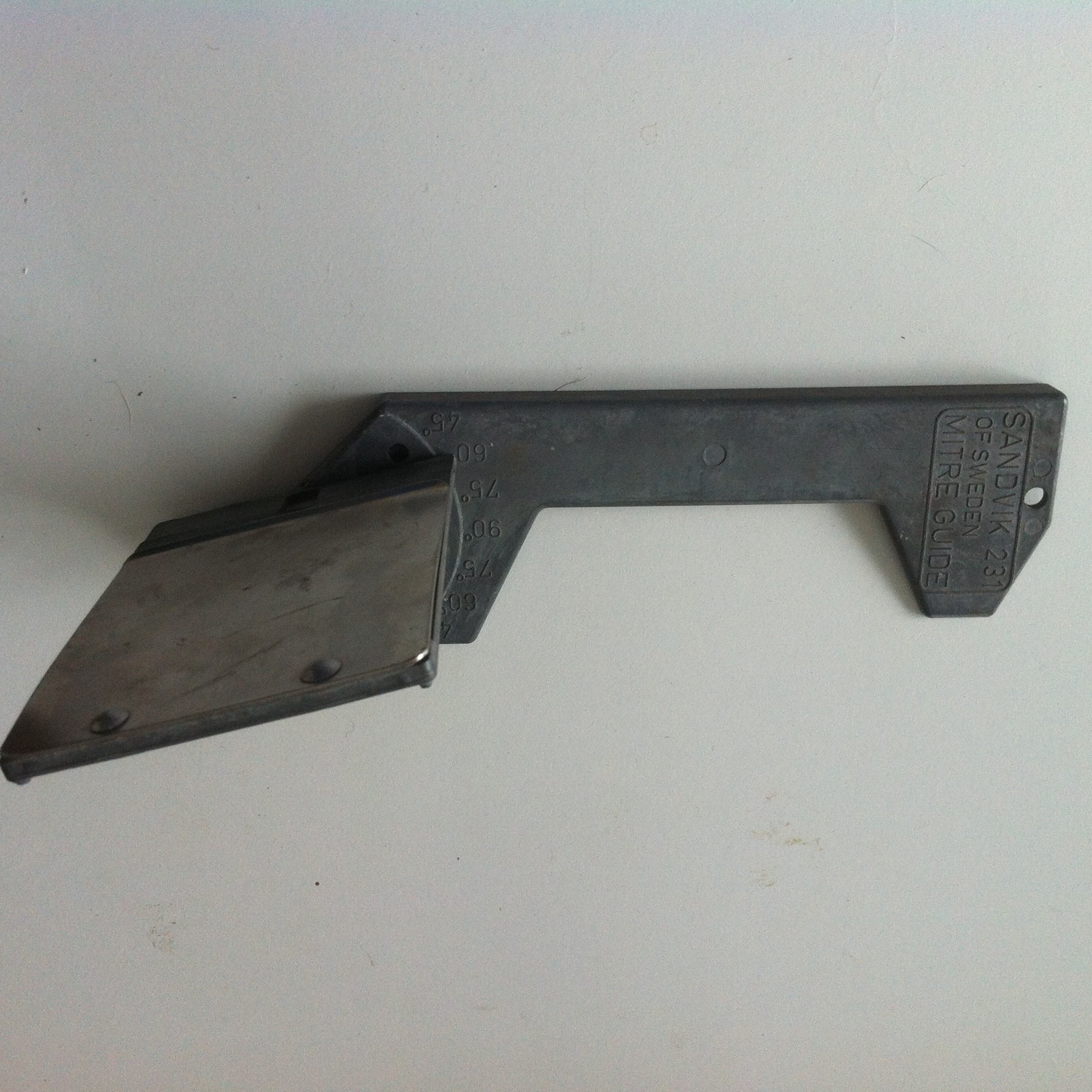

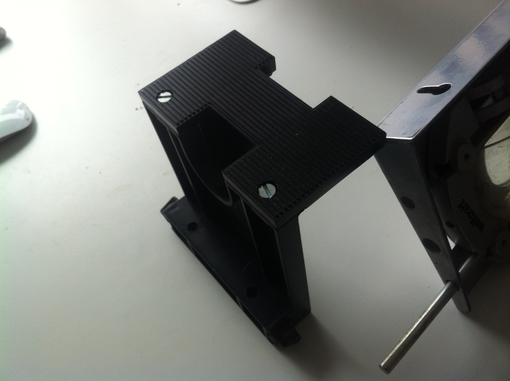

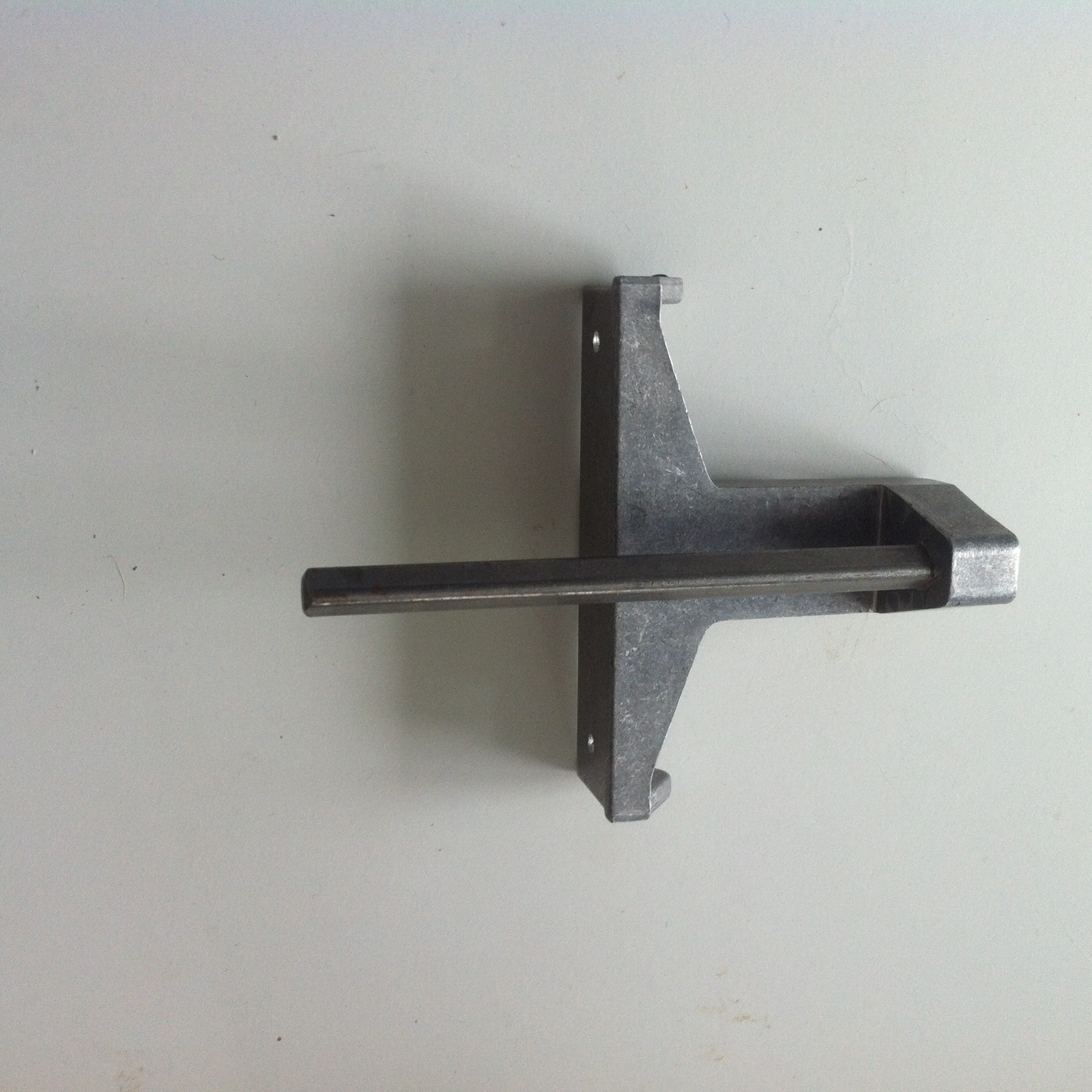

2 Sedan kommer två saker som kanske hör ihop på något sätt - eftersom materialet/metallen verkar vara av exakt samma sort. Den första är någon form av stag, eller dylikt, med en platta som man kan ställa in i olika vinklar. På denna del står det "Sandvik 231 of Swedan Mitre Guide".
Den andra grejen som möjligen på något sätt hör ihop med den förra är någon sorts hållare gissar jag. På denna står det bara ett nummer "80 11 66 00".

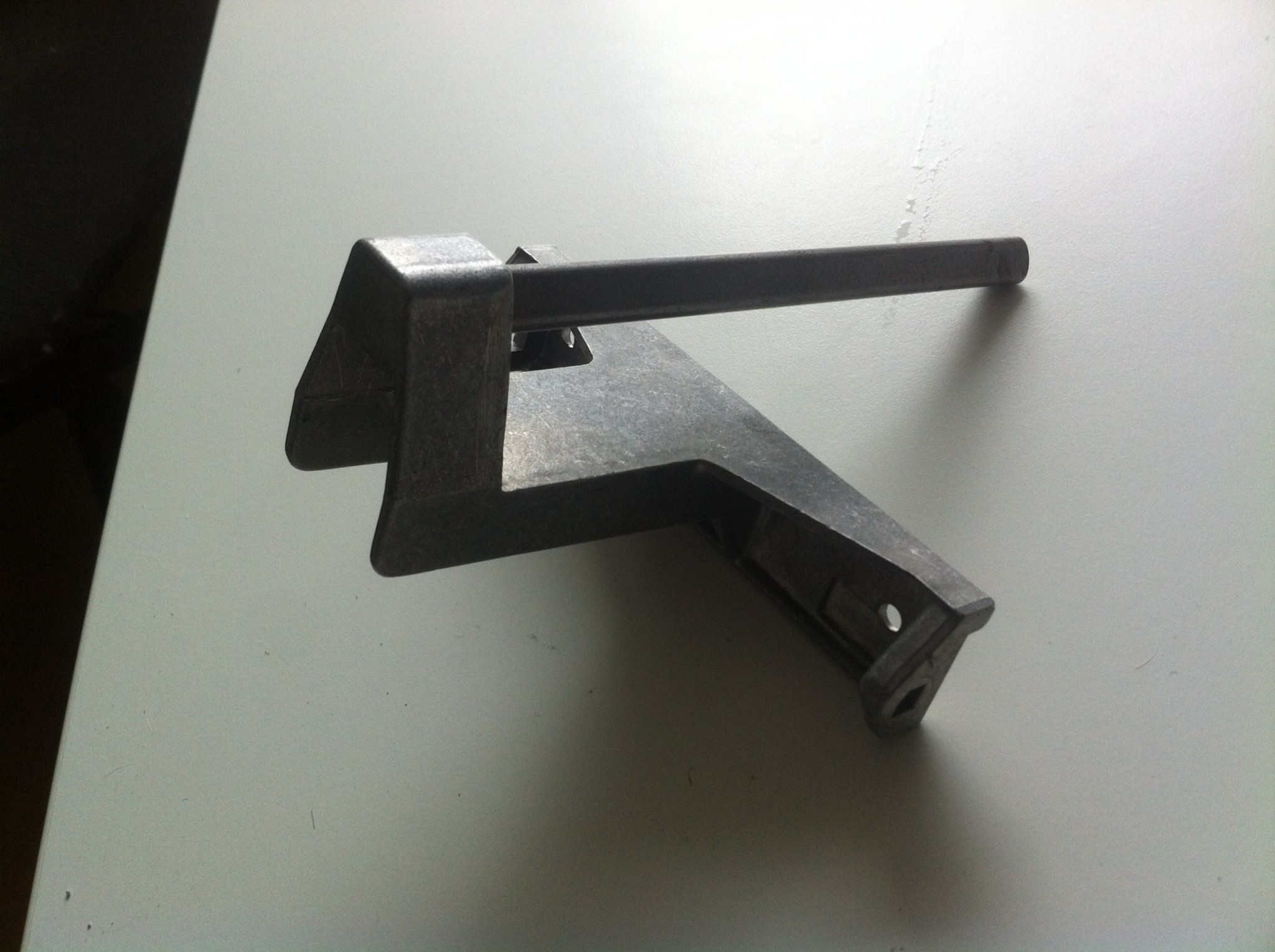

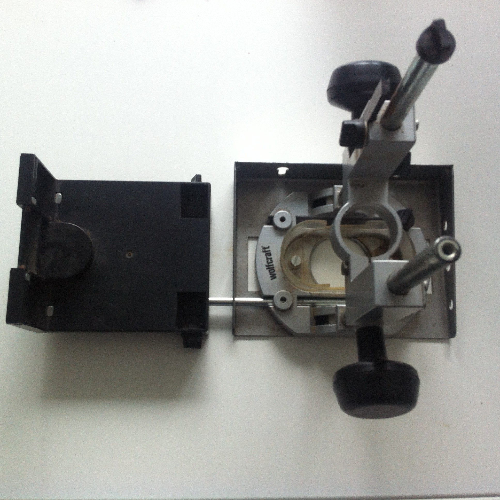

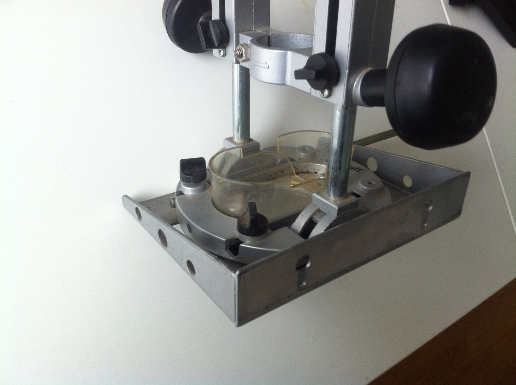

3 Den sista prylen tror jag delvis jag vet vad det är och hur den skall användas. Det lär vara ett "mobilt" borrstativ från Wolfcraft. Men sedan är det två tillbehör till detta som jag inte förstår mig på. Det första är en platta med fästhål som själva borrstativet nu är monterat på. Vad skall denna platta vara till för - är det bara för att göra "stativbotten" större, och vad är fästhålen till för? Det andra tillbehöret är ett svart plaststycke som kan fästas ihop med de andra prylarna. Det verkar vara någon sorts mothåll av något slag, men jag förstår inte hur det skall användas och till vad.

Ok MathiasS tack för hjälpen - jag har nu också hittat en bild mha Google som hjälper mig förstå hur jag kan använda denna "Mitre Guide". Då återstår bara de övriga tre prylarna. Beträffande Wolfcraft stativet så har nog Roli rätt, det är nog snarare ett frässtativ - för det fanns även fräsar med bland grejorna jag ärvde. Dock förstår jag fortfarande inte hur andra prylen nr 2 skulle kunna passa ihop med detta frässtativ - och inte heller vad tillbehören I bild 3 till frässtativet är till för.

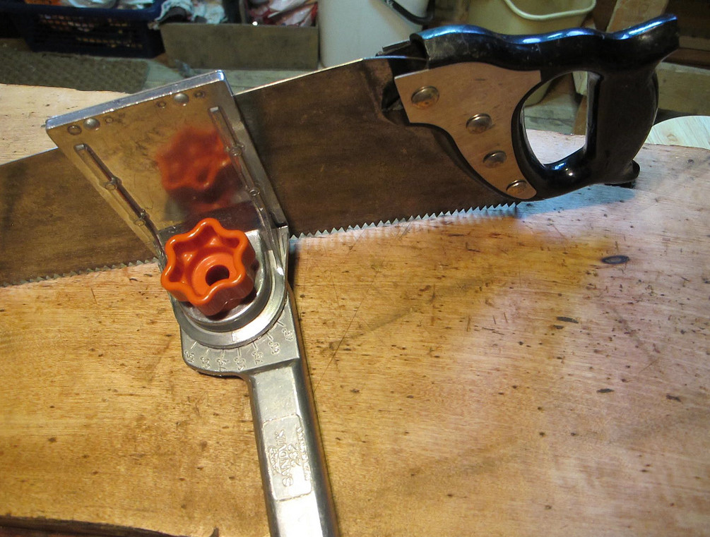

Den på bild 2 är en "geringslåda" till fogsvansen. Man klämmer fast sågen mellan tungorna i verktyget och ställer in vinkeln. Sen sågar man. Fungerar förvånansvärt ok.

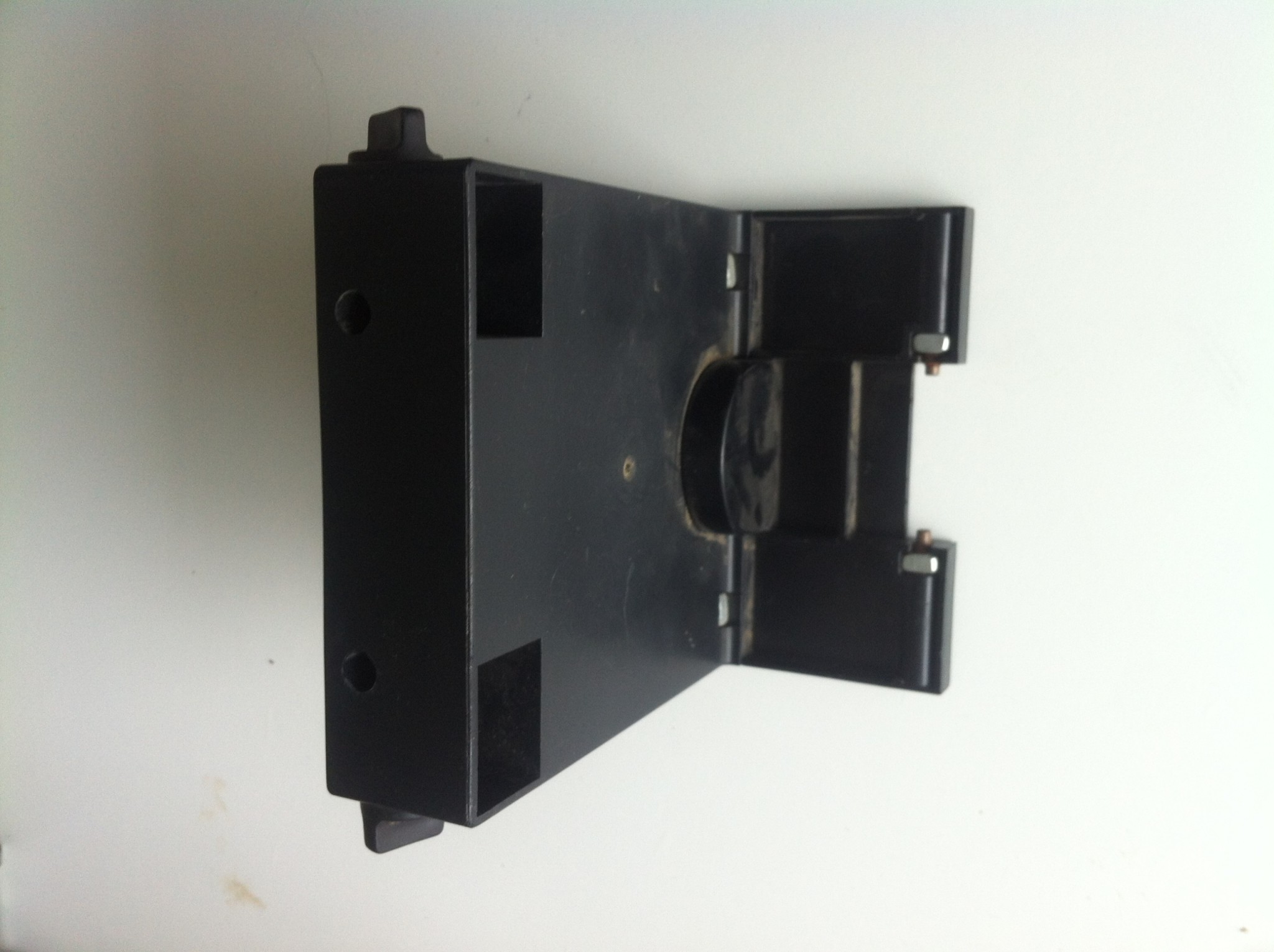

Bild 4 i första inlägget:
Vänd den svarta plastdelen 180 grader samt upp-och-ned i förhållande till hur den står nu så tror jag det blir rätt. Då ser jag framför mig ett frässtativ för borrmaskin med tillhörande parallelanslag.
Sitter stativet fast eller går att fästa i "plåtlådan"? Om du vänder upp och ned på hela härligheten, kan "plåtlådan" möjligen vara för att bordsmontera "fräsen"? Kanske då i kombination med den på bild 3 som utgör fäste i arbetsbänken?

Delen med beteckningen 80 11 66 00 är ett sidoanhåll till en ELU elhyvel modell MFF 80.
Resterande bilder har du fått svar på sågstödet från Sandvik exempelvis, likaså så är det med största sannolikhet en basplatta för fräsning men med borrmaskin med 43 mm hals, den står i en förvaringshållare ämnad sitta på vägg.
De genomgående stängerna är styrstänger för fräsen, sanolikt är hållaren gjord enkom för förvaring av fräsen, med hål upptagna i sidorna för att kunna säkra fräsen vid förvaring. Plastdetaljen är troligen sidoanhållet för fräsen.

Jag har lärt av MathiasS och Stefan hur man anänder "geringslådan" i översta bilden 2 till fogsvansen.
Sedan har jag tittat på den ELU elhyvel modell MFF 80 från Black & Decker jag också ärvt och som MÅLLGAN nämner - och där fanns precis ett hål där siddoanhållet i nedersta bilden 2 passade exakt. Utmärkt - tack MÅLLGAN!

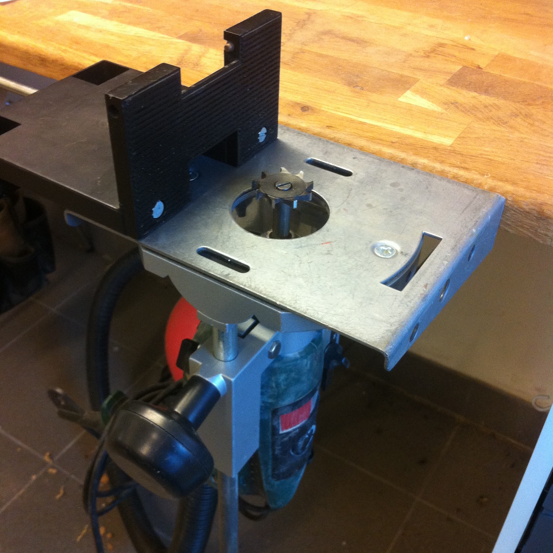

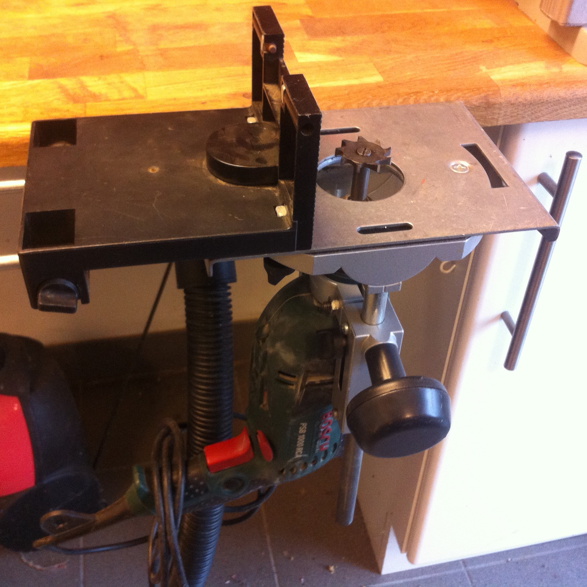

Vad gäller borr/fräs-hållaren och tillbehören till den som finns i bild 3 så har jag nu med hjälp av allas olika idéer lyckats klura ut hur allt skall användas. "Bottenplattan" till stativet skall användas för att fästa fräsen upp och ned i t.ex. kanten på en bänk - och den svarta plastbiten blir då ett perfekt sidoanhåll. Se bilderna nedan hur jag fick ihop det hela till slut:
