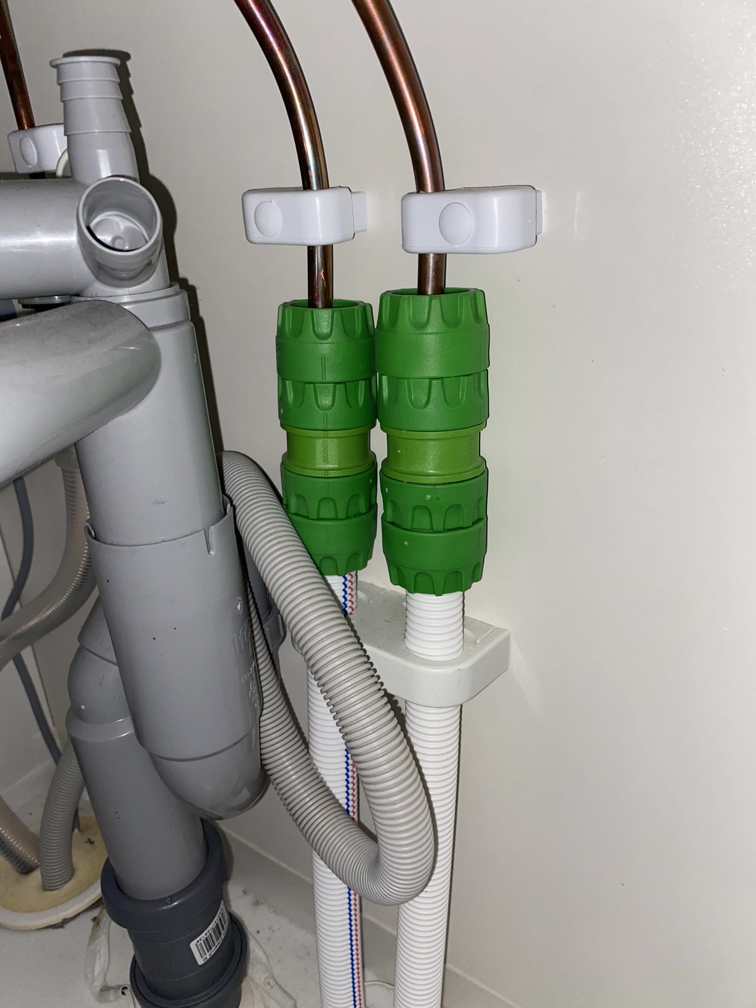

jag har bytt ett antal blandare och skulle nu ge mig på blandaren i köket. Det brukar vara en enkel övning med att koppla ur och i. När jag kröp med under diskbänken möttes jag av denna märkliga syn.
Vad i hela fridens namn är detta??
Och vad gör jag med det?
  • Rörinstallation under diskbänk med kopparledningar och gröna kopplingsdon.
Krilleman
Det är Uponor/Wirsbo äldre skarvkopplingar för skyddsrör som är dragna utanpå dina kopplingar från blandarens kopparrör till PEX.
Demontera dessa gröna monster och lägg upp en ny bild på hur det ser ut under.
Kan vara en nitisk besiktningsman som krävt att ev läckande vatten ska rinna ner i skyddsrören och inte ut i diskbänksskåpet... Det är min teori.

mexitegel
Det är väl egentligen rätt smart?
Krilleman
Krilleman
Ja faktiskt, helt rätt. (y)
Fast dessa skarvkopplingar fanns ju långt före kravet med tät botten för diskbänksskåp som vi har idag...
