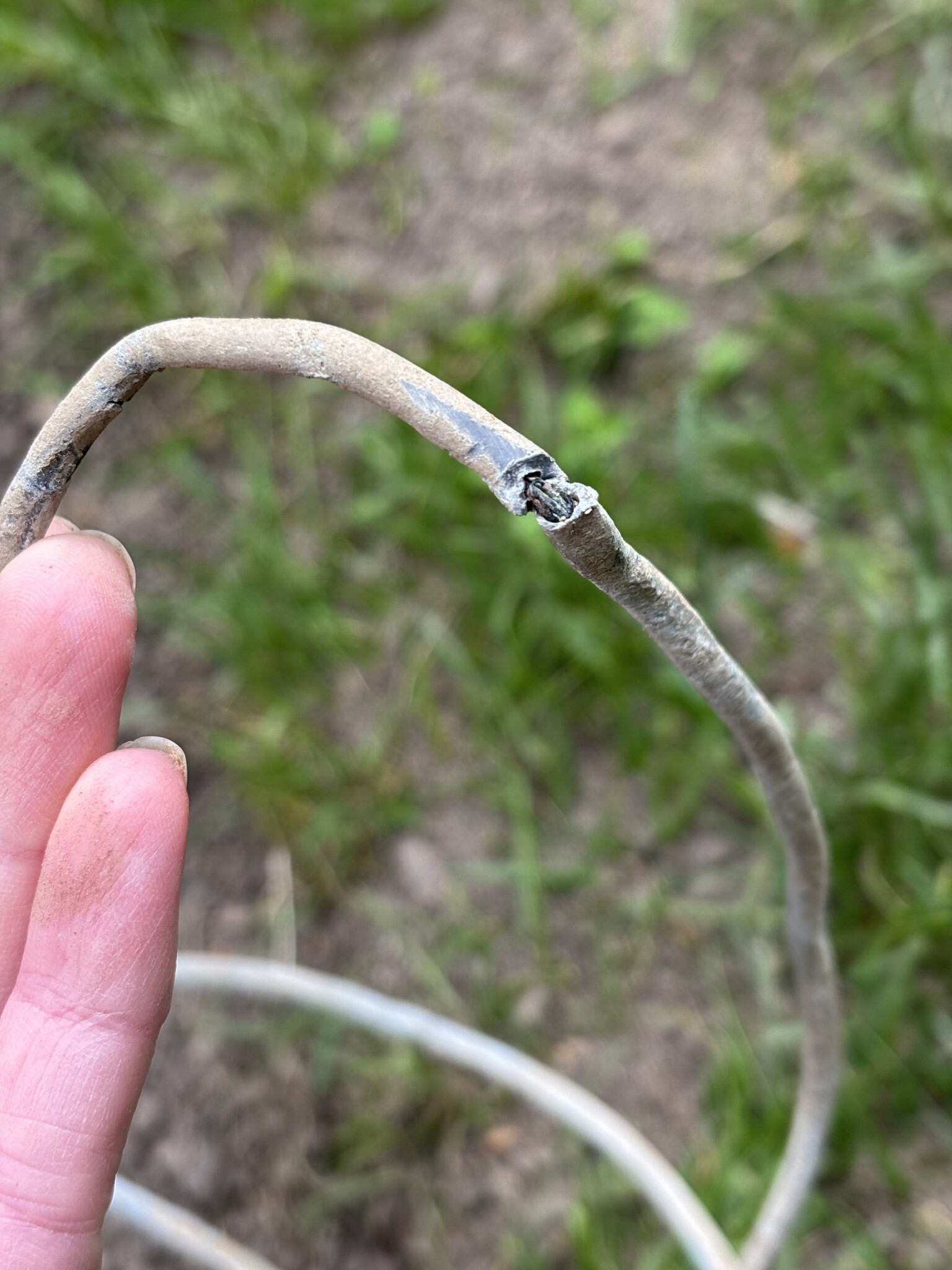

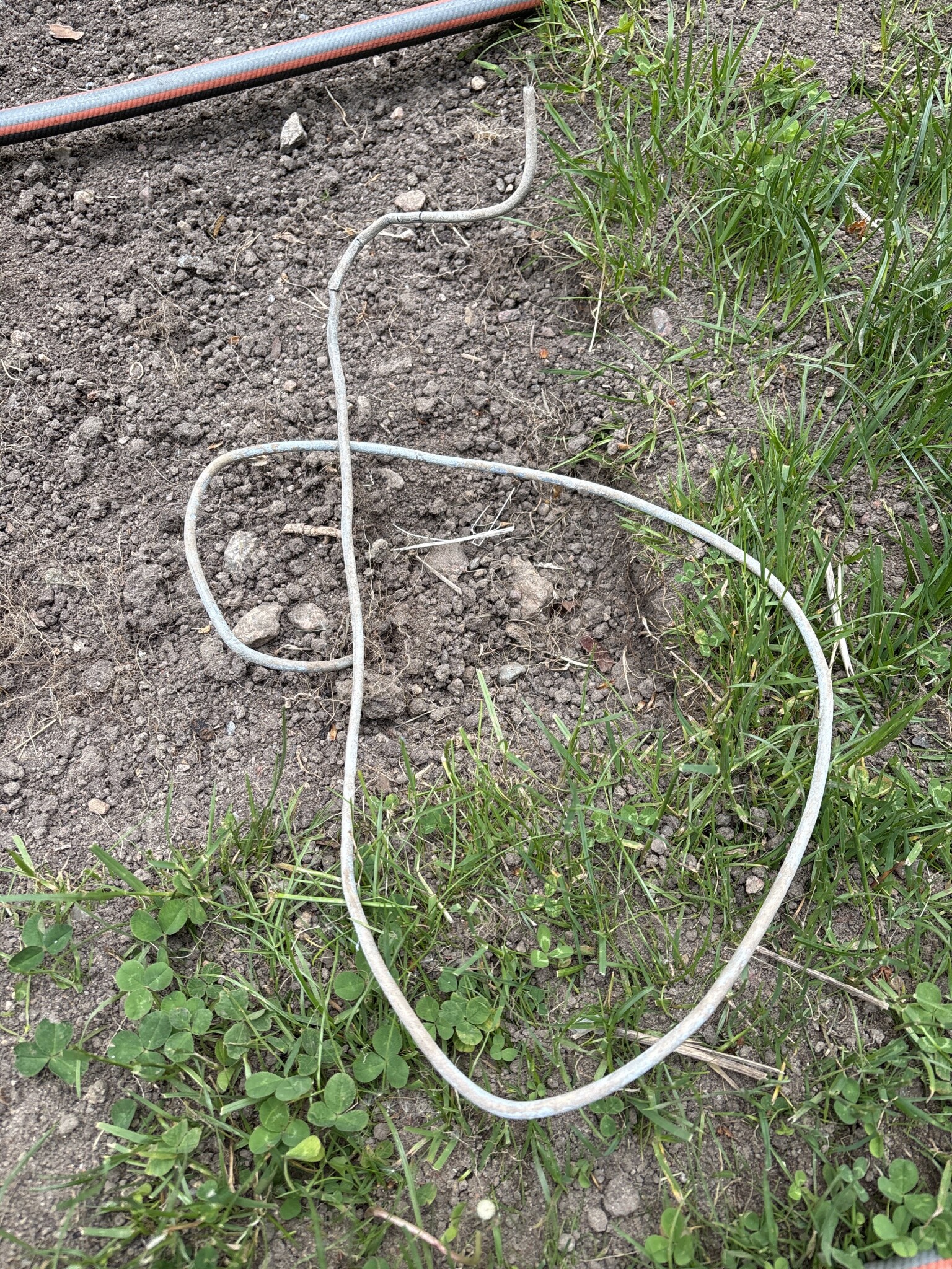

Hittade denna när jag grävde kanske 25 cm ner i gräsmattan ca 5 meter från huset. Verkar inte vara ”kopplad” till något så jag tänker att den är gammal. Vad tror ni? Kan det vara till en gammal robotgräsklippare? Ser ut att ha varit ljusblå utanpå och ser ut att vara två metalledare i. Väldigt ”styv” och stannar i den form man böjer den till.

Ser ut att vara en gammal blymantlad kabel.
Troligen "byggavfall".
Nej, inte till robortgräsklippare.

Tack! Kan det vara en gammal teleledning? Just nu sitter den i mitt nya potatisland så jag tar gärna bort en bit. Ska man gräva upp en bra bit eller kan man kapa den?
Gör det som är lämpligast/bäst ur din synvinkel, gräva upp & klipp respektive klippa där den är.

Det skulle kunna vara en gammal telekabel men dom brukar gå inne i ett större svart plaströr. Du kan prova gå in på ledningskollen.se och få gratis underlag skickat över ledningar på tomten. Kanske kan du få någon info där :)

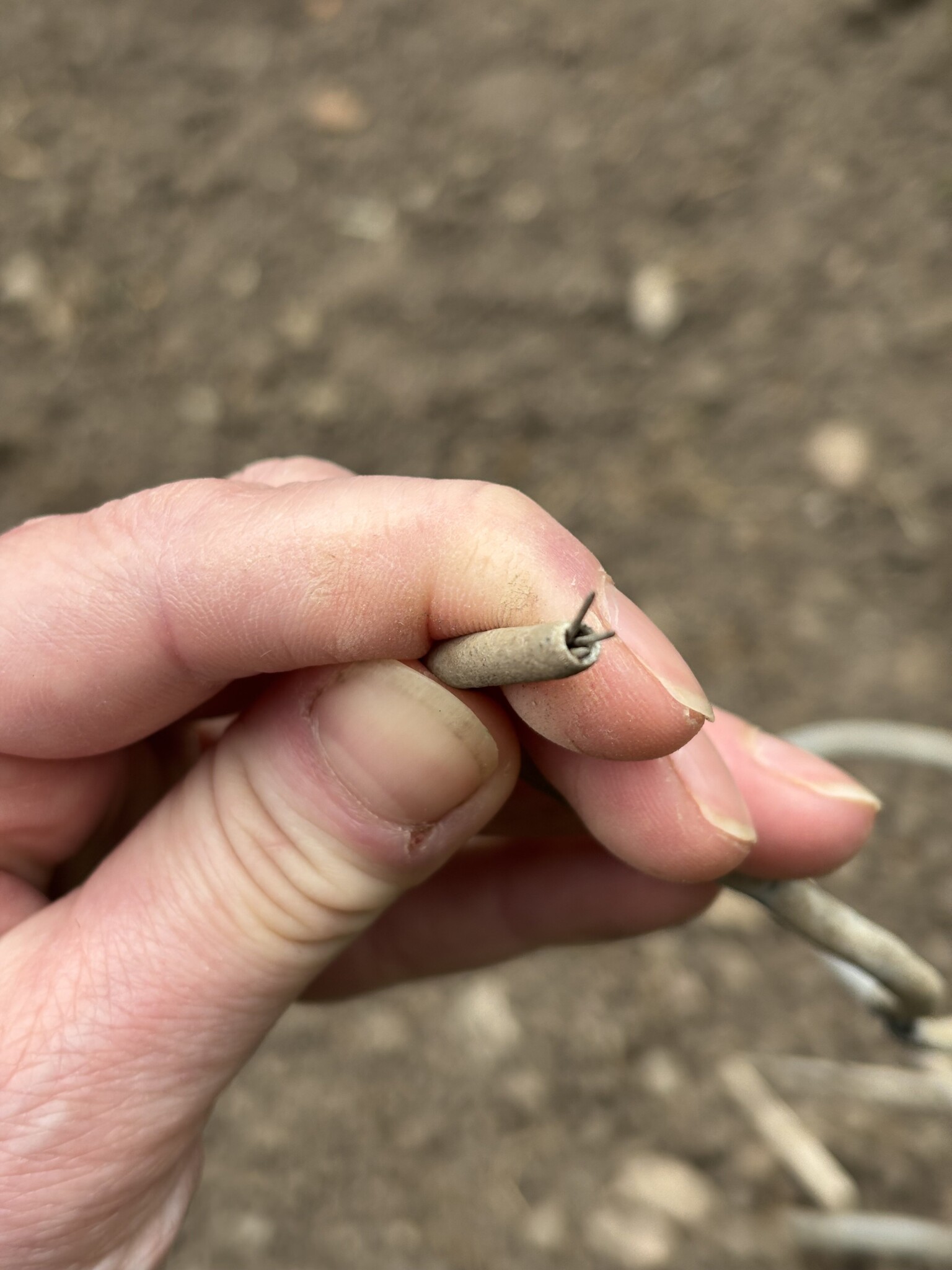

Ser nu när jag tittade närmare att det faktiskt är tre ”ledare” kabeln. Tjock isolering som spruckit en del. Lite avskalad på några ställen och då mörkare i färgen.

Det är en telekabel som inte är avsedd att förläggas i mark, skala upp ett stycke och se om du inte hittar en tråd till. Orsaken till styvheten och "sprickor" beror på att det är fel sorts plast att lägga i mark.

Intressant! Tack :) Hade du hunnit se mitt inlägg nyss om att det var tre ledningar i?
Ja, teleledningar har 4 trådar så det kan finnas en tråd till som har gått av en bit in i höljet. Klipp av och skotta över, den fyller i dag ingen funktion. OM du inte har någon "hempulad" installation på fastigheten tex en belysning eller ett uttag mm
