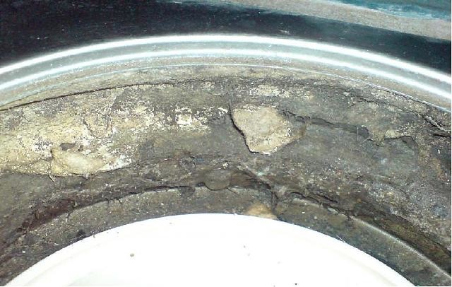

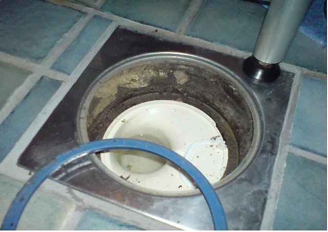

En kollega till mig har fått anmärkning av sin fastighetsskötare att golvbrunnen såg konstig ut.
Badrummet renoverades 2001 av en tidigare ägare. Klämringen går att plocka bort utan problem och det finns ingen manchett under. Beläggningen som ligger mellan slukristen och koppen är ganska porös, nästan pappliknande.
Rykten säger att något brunnsjobb gjordes när stammen byttes......
Kommentarer någon?
Det där ser ut som fusk med tätskiktet, det finns ju inte ngn manschett iaf - jag ser inte ens ngt tätskikt "sticka fram".
Det ser ut som rent fix eller avjämningsmassa som börjat vittra :S
