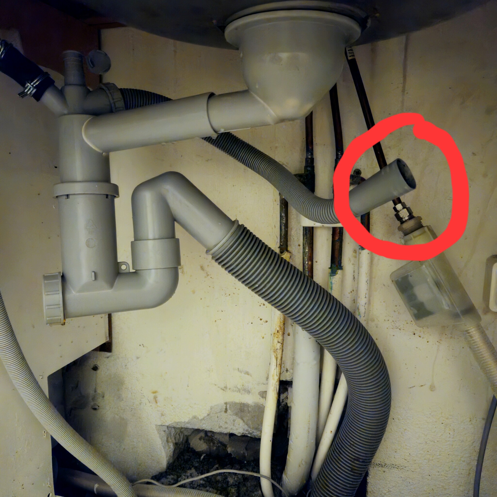

Stopp i avloppet i köket. Skruvade ut silen och rensade korgen under. Skruvade silen fast igen och testade. Nu kommer allt vatten ut från det rödmarkerade röret som jag inte ens vet vad det är för något. Är det för luftning? Och kommer vattnet ut därifrån för att det är stopp längre ner? Mycket tacksam för svar 🙏
Den ska sitta på diskhon, om det finns anslutning på den du har. Vattnet rinner ut där eftersom du förmodligen har stopp längre ner i avloppet. Har du kollat om det sitter något i den skarpa vinkeln alldeles innan slangen?
1. Ja den ska isf sitta fast i breddavloppet, det runda lilla hålet i hon i ovankant.A AnnaKajsa skrev:
2. Stoppet är längre ner och hinner inte rinna undan och därför kommer ut där igenom.
Bästa svaret
Om du titta högt upp i bakkant på diskhon har du ett litet galler beddavloppet, där ska vattnet rinna ut om hon är full så att det inte blir översvämning. Den rödmarkerade slangen ska sitta fast på breddavloppet på hons undersida. Du kan även ha stopp längre ner i vattenlås (den tvära böjen på plaströret), till vänster på bilden har du ett litet lock pröva att öppna det och rensa där.
Tack, väldigt pedagogiskt svar, nu förstår jag. Hittade anslutning bakom hon. Hinner inte fortsätta just nu men tar itu med röret senare, anar att stoppet finns där någonstans. Tack igen!dof skrev:
Tack så mycket, väldigt bra svar. Testar senare, orkade inte öppna. 🙏N Nissegandhi skrev:Om du titta högt upp i bakkant på diskhon har du ett litet galler beddavloppet, där ska vattnet rinna ut om hon är full så att det inte blir översvämning. Den rödmarkerade slangen ska sitta fast på breddavloppet på hons undersida. Du kan även ha stopp längre ner i vattenlås (den tvära böjen på plaströret), till vänster på bilden har du ett litet lock pröva att öppna det och rensa där.

Har du listat ut var slangen med röd ring ska sitta? Lossar du den igen, slsngklämman till diskmaskin högst upp till vänster och den horisontella skarven just ovanför grön ring så får du loss en stor bit, som du kan komma åt att spola ur bakvägen eller komma åt renslocket (blå) med bättre kraft/verktyg. På toalett/tvättstuga tex.
