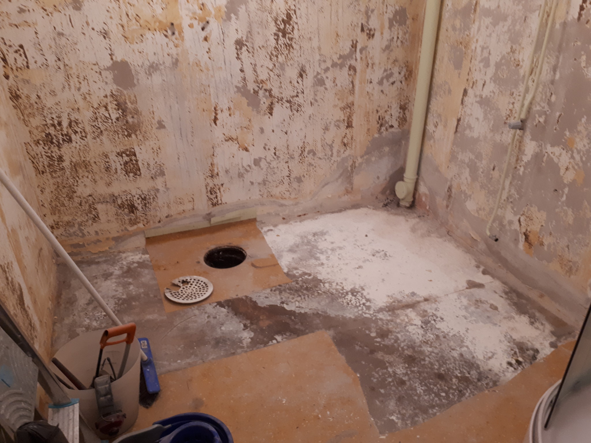

Renoverar tvättstuga i källare. Har just rivit bort plastmatta från vägg och golv. På väggen (putsat) blir det limrester och lite mattrester kvar. Under plastmattan på golvet, som för övrigt till stor del hade släppt, finner jag något vitt mjöl av något slag. Vad är detta? Det ska bli klinker och kakel.
Frågor.

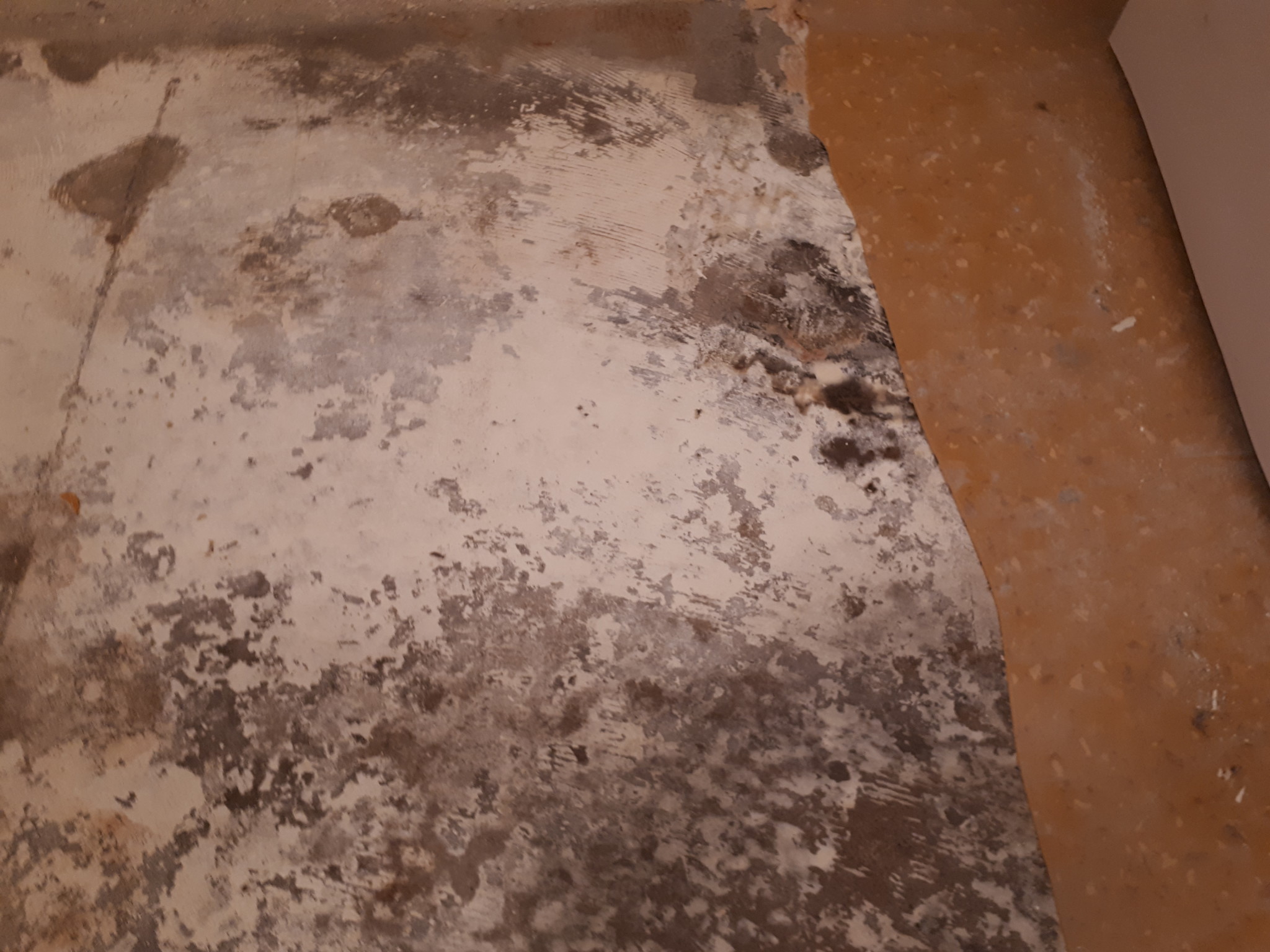

1. Vad är det vita? Behövs nån åtgärd pga detta?
2. Är det ok med lite limrester och mattrester som sitter som berget?

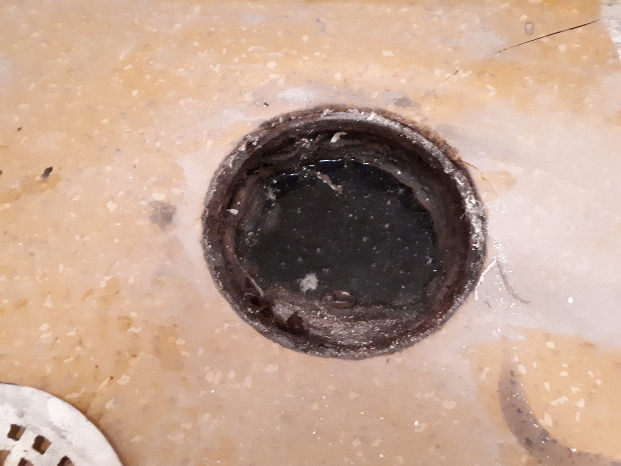

3. Golvbrunnen i gjutjärn från -68. Jag orkar inte bila upp och byta. Håller den i 20 år till? Hur vet man?
Tacksam för info.

Golvbrunnar äldre än 1990 ska alltid bytas enl. GVK, och även andra branchregler. Men detta gäller kanske bara för våtutrymme med tätskikt.
https://www.gvk.se/branschregler/golvbrunn/gamla-golvbrunnar/
Jag är inte säker på att tvättstuga i källare räknas som våtutrymme.
Du kan inte veta nu om den håller i 20 år till. Jag hade definitivt bytt den.
Det blev som du sa Joh_81, brunnen är uppbilad! Satan vilket tråkigt arbete.

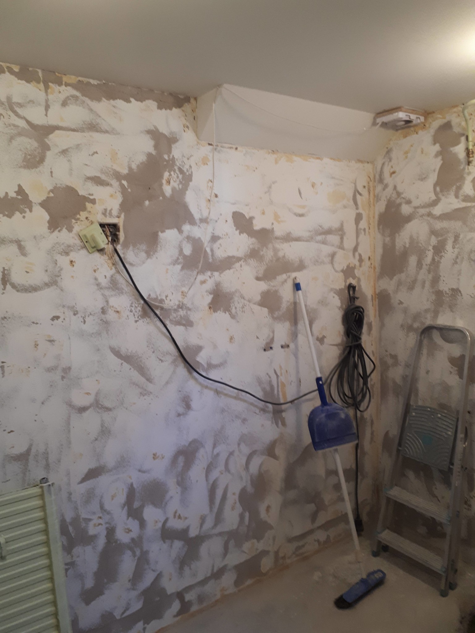

Nu en fråga om väggarna. Jag har slipat bort lim och mattrester, nu återstår puts samt spackel. Väggen var bredspacklad och lagret är tunt och sitter bra. Kan man gå på med primer, fix och kakel på detta? Eller måste spacklet också bort?
