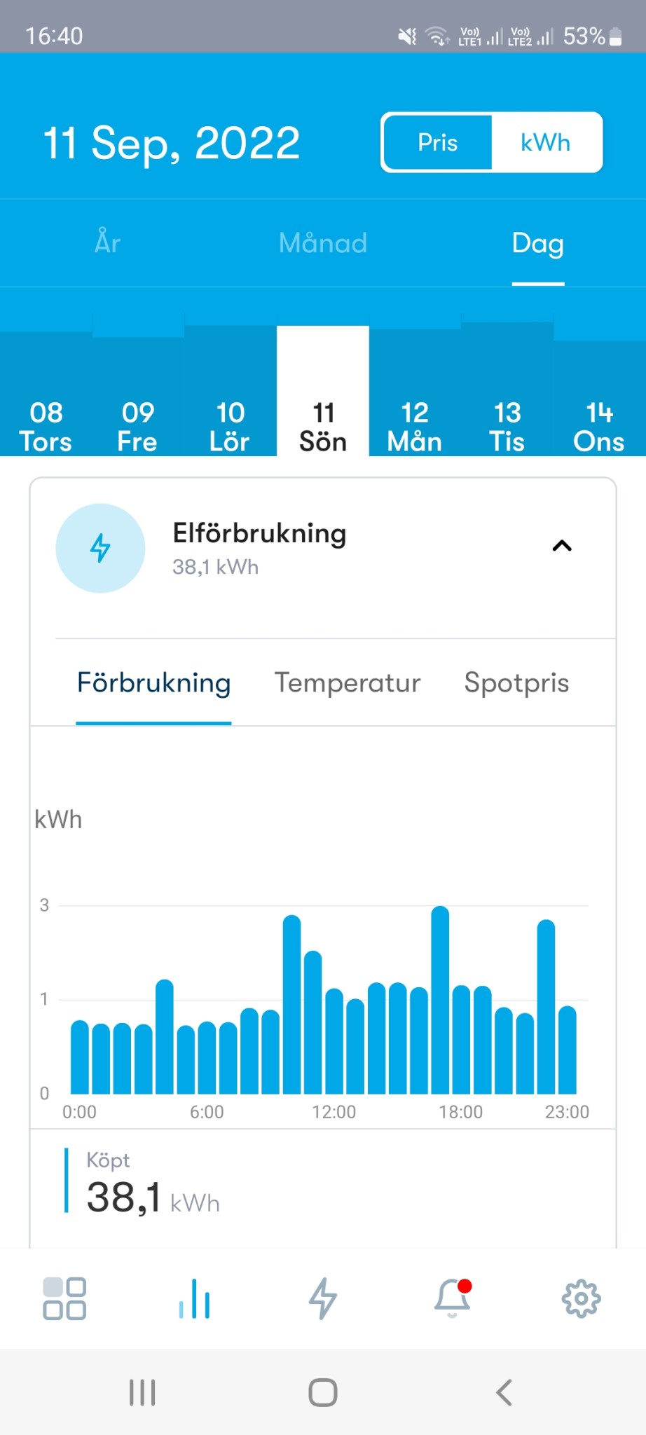

Vi bor i ett radhus från -73 och köpte ny luftvärmepump för två år sen. Nu i september har vi inte haft luftvärmepumpen på en enda dag. Ändå ligger vi bara -18% hittills i september mot augusti när vi hade luftvärmepumpen på nästan hela tiden för att kyla ner. Beräknar hamna på ca 21 000 kWh i år om vi förbrukar som okt-dec förra året vilket vi troligen kommer göra för vi använde luftvärmepumpen sparsamt redan då på lägre temp i huset. Majoriteten av elförbrukningen har jag läst är uppvärmning och varmvatten. Så vad sjutton är det som förbrukar så mycket el när uppvärmningen ej är på alls? Kan det vara vår varmvattenberedare som är kass då?

Precis, -18% just nu och beräknar bli -24% enligt appen. Ingen annan värme alls på hittills hela september. Golvvärmen i badrummen är sänkt till 22 grader, funderar på att stänga av det helt. Har pax-fläktar i de två badrummen och tvättstugan, plus varmvattenberedaren. Skulle vilja se om det är möjligt att sänka värmen i vvb, men på ratten står inga grader.
Kan lägga till också att jag är föräldraledig och således hemma väldigt mycket på dagarna och min sambo jobbar hemifrån tre dagar i veckan.
Golvvärme x2 kan nog dra en hel del. Annars tycker jag 1100kWh låter mycket. Att dra ner temperaturen i VVB förändrar nog bara lite på marginalen. Att förbruka mindre varmvatten förändrar förbrukningen på riktigt.

Stäng av golvvärmen och återkom när du ser någon skillnad. Just nu byter ni delvis ut värmepumpsvärme mot direktverkande elvärme.

Jag antar att du kan se tim-värden på nätägarens sida?
Hur ser förbrukningen ut över dygnet?

Det har du helt rätt i! Har inte ens tänkt att titta där. Ligger och puttrar på hela natten så jag ska definitivt testa stänga av golvvärmen helt

Golvvärmen drar en del.
Men 1100 kWh/mån blir ungefär 36-37kWh/dygn.
Testa att stänga av golvvärmen i tre-fyra dagar, och se hur mycket förbrukningen sjunker.
Om golvet under inte är isolerat, så går nog golvvärmen i stort sett dygnet runt.
Är du t.ex slingan på 300W, så blir det 0,3kW x 24h x 30 dagar => 216kWh bara där...
