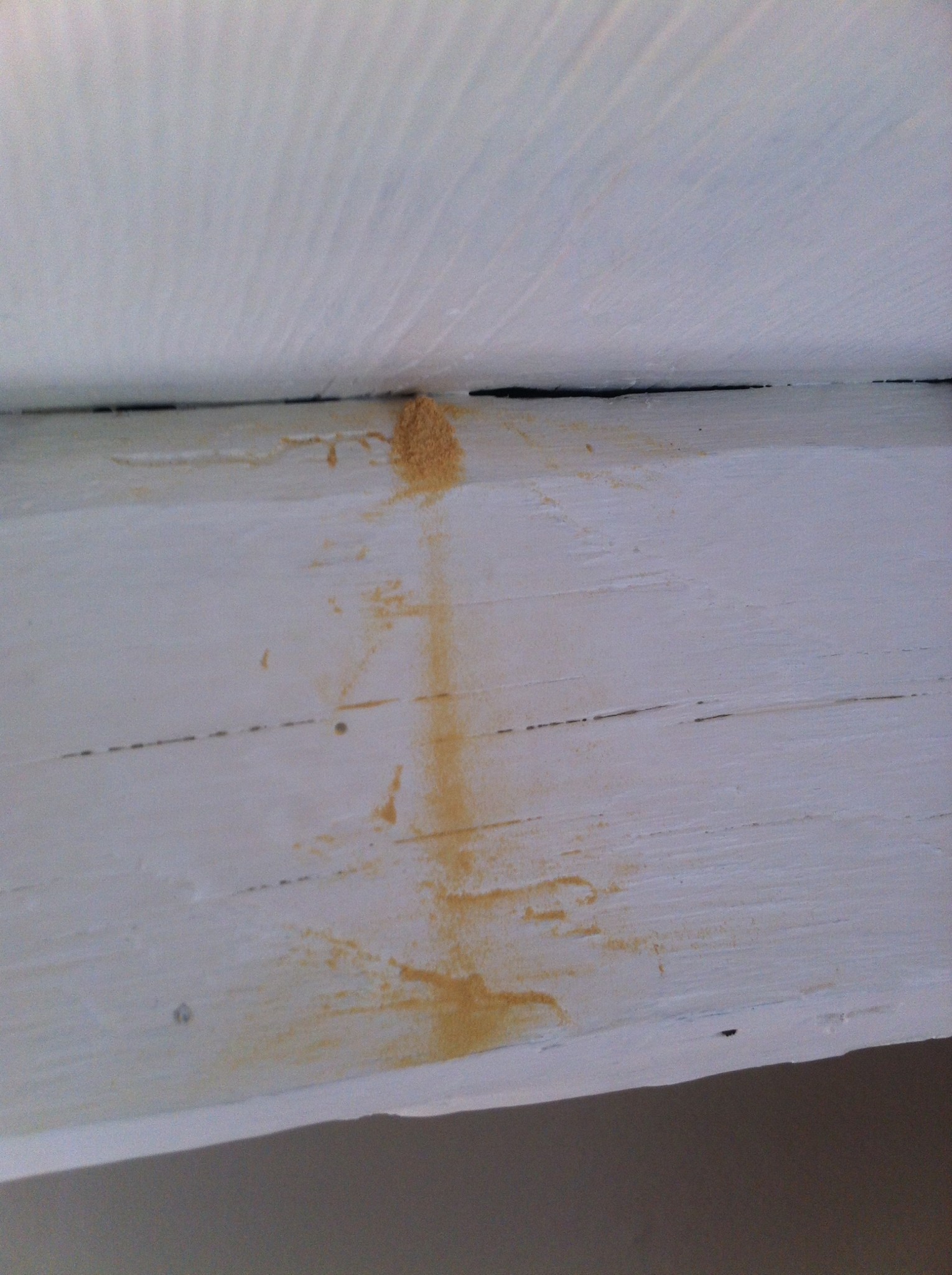

Igår upptäckte jag borrmjöl på en takbjälke i mitt blivande sovrum
Tog bort det och imorse såg det ut på samma sätt. Hittar inget hål varken i taket eller takbjälken. Var kan det komma ifrån o vad är det för djur?
Ser ju inge bra ut... Någonstans måste det ju komma ifrån, måste finnas något hål. Eller så blir det uttransporterat från springan mellan tak och bjälke...? Dyker det bara upp nattetid eller sker det dagtid också? Dags att kolla upp försäkringen, om det finns något om skadedjur...

På ovansidan av bjälken, till vänster om mjölhögen, syns dessutom lite av gamla larvgångar.
Men de gångarna är grävda innan bjälken barkades.
Kanske är det något gammalt övervintrat hjon som har vaknat till liv nu på försommaren och vill ut?
testa att torka bort det sen tar du och skriker och bankar i bjälken och i taket i närområdet så ser du om det är spån från huset som faller ner vid rörelser. om inte har du iaf kanske lyckats skrämma bort det som bor där.
Förmodligen envis- el tvärstrimmig trägnagare, i värsta fall husbock. Om du har huset fulluppvärmt så kommer fuktigheten i träet att krympa så att trägnagarna inte trivs, och försvinna av sig själva. De kräver lite fuktigare virke än vad vi har inomhus. Så fort virket är ouppvärmt och träfuktigheten därefter så trivs de. Husbock => Anticimex el likn, envis- el tvärstrimmig trägnagare tar lååång tid på sig att ställa till det (underminera bärigheten, och särskilt då i gamla hus där virket i princip alltid var rejält överdimensionerat.)
Tack för era svar. Har nu sett ett litet hål på 2-3 mm så det är nog där det kommer ifrån. Huset är från 1850-talet och detta rum har aldrig varit uppvärmt sen dess, i vintern blir det första gången. Det är inte sågspån ovanför. Det finns en hel del gamla flyghål men jag har aldrig haft nån koll på det för rummet har bara använts till förvaring. Har strykit med balsamterpentin nu så jag får se efter natten om det hänt nåt nytt.

Då är det strimmig trägnagare, inget att oroa sig för. De kommer försvinna efter ett par år när du börjar värma upp rummet.Applemartini skrev:Tack för era svar. Har nu sett ett litet hål på 2-3 mm så det är nog där det kommer ifrån. Huset är från 1850-talet och detta rum har aldrig varit uppvärmt sen dess, i vintern blir det första gången. Det är inte sågspån ovanför. Det finns en hel del gamla flyghål men jag har aldrig haft nån koll på det för rummet har bara använts till förvaring. Har strykit med balsamterpentin nu så jag får se efter natten om det hänt nåt nytt.
