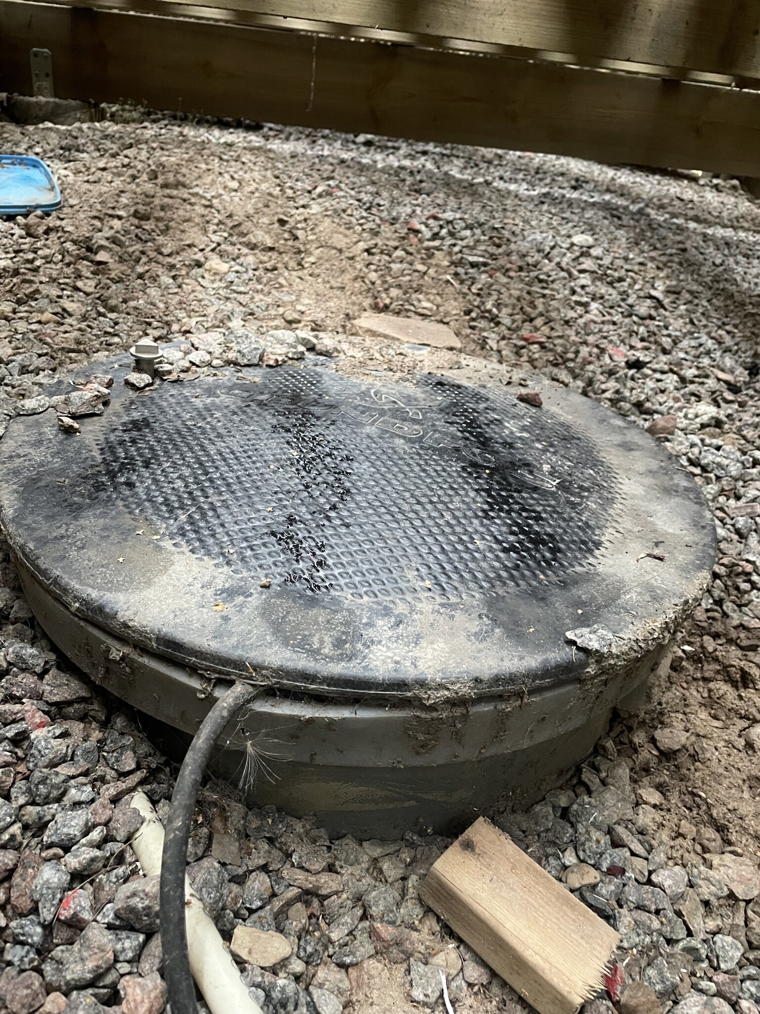

Mitt hus tidigare haft bergvärme med brunn borrad 1997. 2016 byttes det mot fjärrvärme och 2017 byggdes pool med trädäck på den sidan tomten som borrhålet var på (3M NO FASTIGHETEN är läget enligt SGU:s databas).
I samband med avverkning av trasig belysning inbyggt i trädäcket såg jag för första gången vad jag antar är brunnslocket. In i brunnslocket går en svart elkabel. Denna kabel är kopplad till ett av uttagen under trädäcket. Vad kan denna kabel vara till och varför är den inkopplad?
Brunnslock med en svart elkabel som går in i det, omgivet av grus och trä, under trädäck.

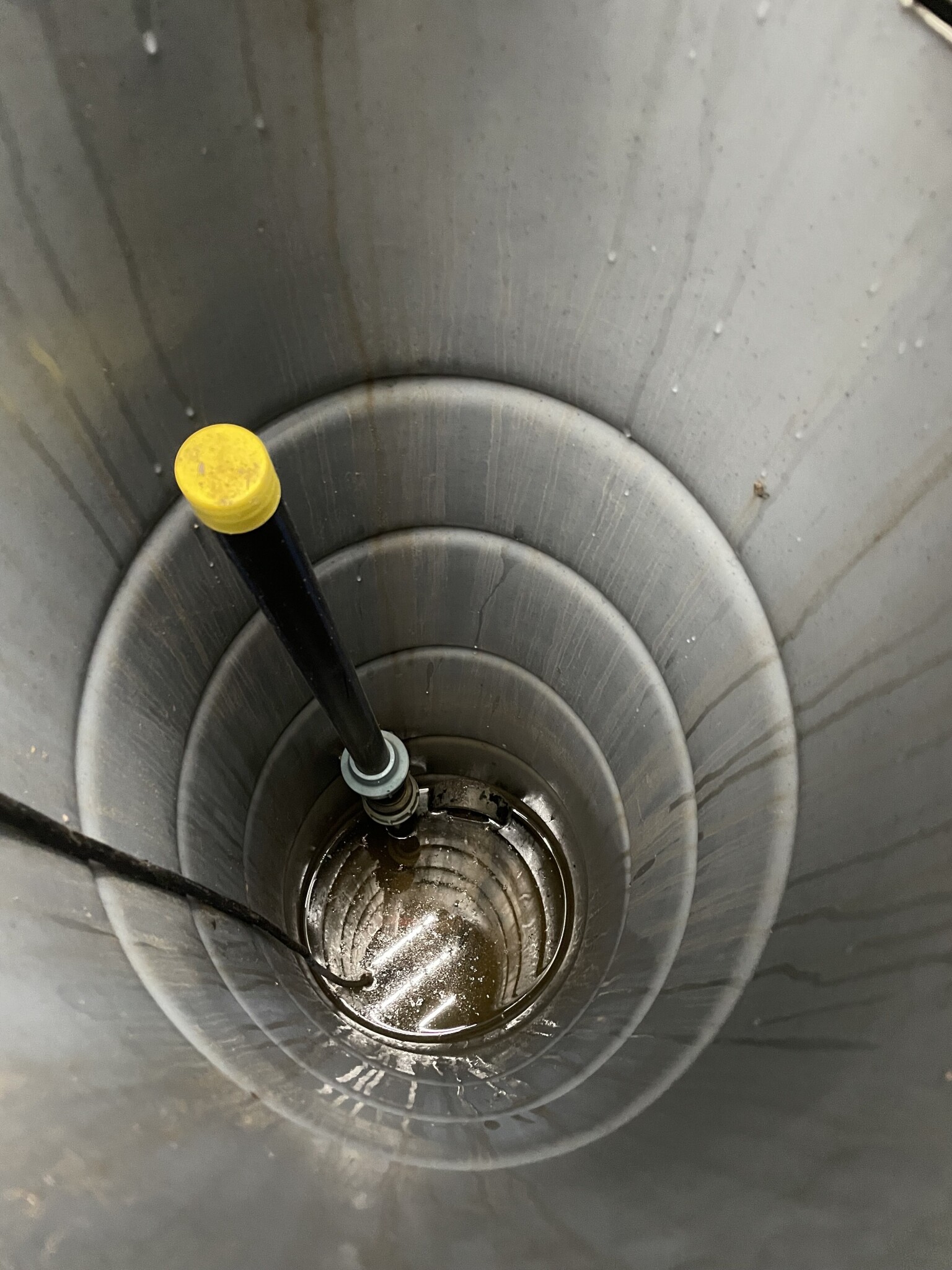

Vertikal vy ner i en metallisk cylinder med fastsittande sladd och en gul topp vid sidan av vattenpöl i botten.
Sladden sitter fast i något som inte går att dra upp med lätt kraft.
Värmekabel i vattenslangen ?
Pump?
Ser ju ut som en pemslang?
Ser mer ut som en pumpbrunn för t.ex dränering.

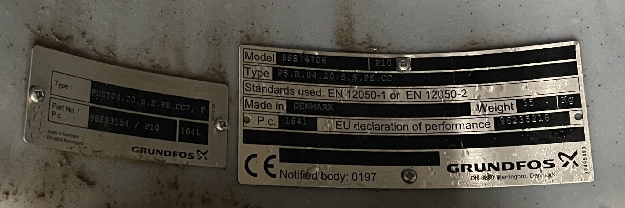

Hittade dessa markeringar. Så ja, verkar vara mer någon slags dränering.
Närbild av två skyltar från en pump, med specifikationer och EU-deklaration, från tillverkaren Grundfos i Danmark.
PC koden till i högra nedre hörnet på den vänstra borde betyda tillverkad 2016 vecka 46, så för ny för att vara från bergvärmen.

Det sitter nog en glidkoppling på röret med gul hatt som du drar upp.
En pumpbrunn.
Ser som sagt ut att ha med dränering-avlopp att göra, lite googlande på Grundfos-typbeteckning pekar också åt det hållet.
Pumpbrunn. Pumpen sitter fast i PEM-röret för att det ska gå att dra upp den. Själva pumpningen av vattnet sker genom ett annat PEM-rör längre ned. Jag har en liknande lösning av annat märke.

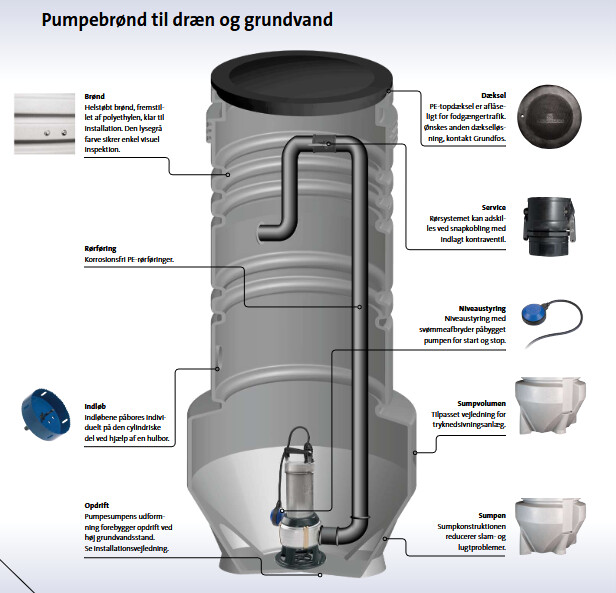

Illustration av en pumpbrunn för dränering och grundvatten med komponenter som inlopp, uppdriftspump, nivåutrustning och olika delar markerade och beskrivna.
Samma typkod som typskylten till vänster i din brunn.

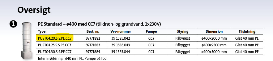

Således har du en CC7 pump där nere.
Översiktstabell för PE Standard pumpbrunnar, modell CC7, med specifikationer för typ, beställningsnummer, VVS-nummer, dimension och anslutning.

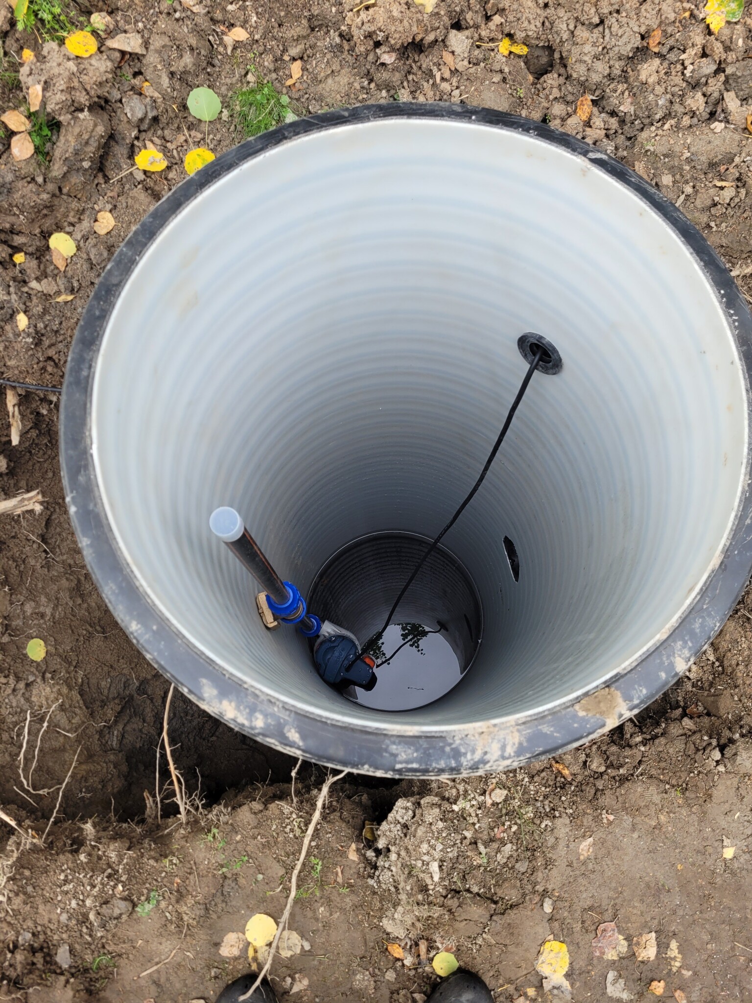

Utoppet är där glidkopplingen sitter.jag pumpar mitt dränvatten till 2 st ibctankar så schäfern kan vattna hur mycket hon vill.Fungerar kanon(så länge det regnar😢
  • Cementring med vattenpumpsystem installerat i grävd mark, omgivet av jord och höstlöv.
