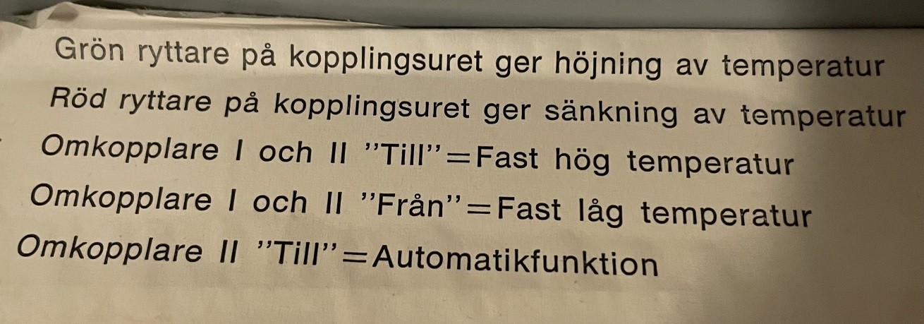

Jag och frun har precis köpt en 70-tals villa och har stött på något som jag tidigare aldrig sett i ett hus.
Har kunnat luska fram att det här är någon typ av veckotimer med värmereglage men hur fungerar den?
Står en liten instruktion på sidan men hittar inga ryttare som stämmer överens med beskrivningen.
Tacksam för all input som kan ges.
Värme är elradiatorer, verkar vara seriekopplade för det spelar ingen roll om jag höjer/sänken värmen på dom, vet inte vilken som är "master".
Kuriosa om huset om det hjälper.
Hustillverkare: Hultfredshus
Byggår: 1977
Boarea: 138 kvm
Grund: Krypgrund
Se bifogade bilder.

Det är någon form av nattsänkningsfunktion. Uret med möjligtvis någon extern termostat reducerar tempen under önskade tidsperioder, detta för att spara på elen.
Nu står båda brytarna i läge TILL, så elementen bör nu hålla temperaturen efter termostaten på elementen.

Jag gissar att uret inte är original, men att det ändå fungerar för att växla mellan "hög" och "låg" temperatur. Har du provat att ställa in tiden ordentligt på det och flyttat på piggarna för att se vad som händer?
