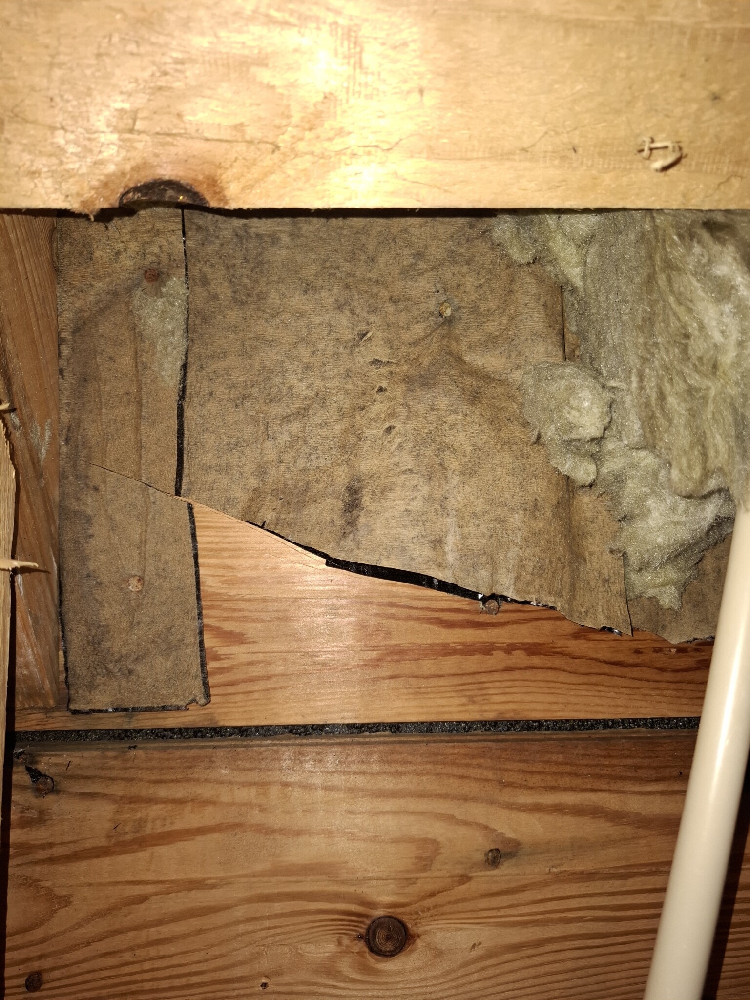

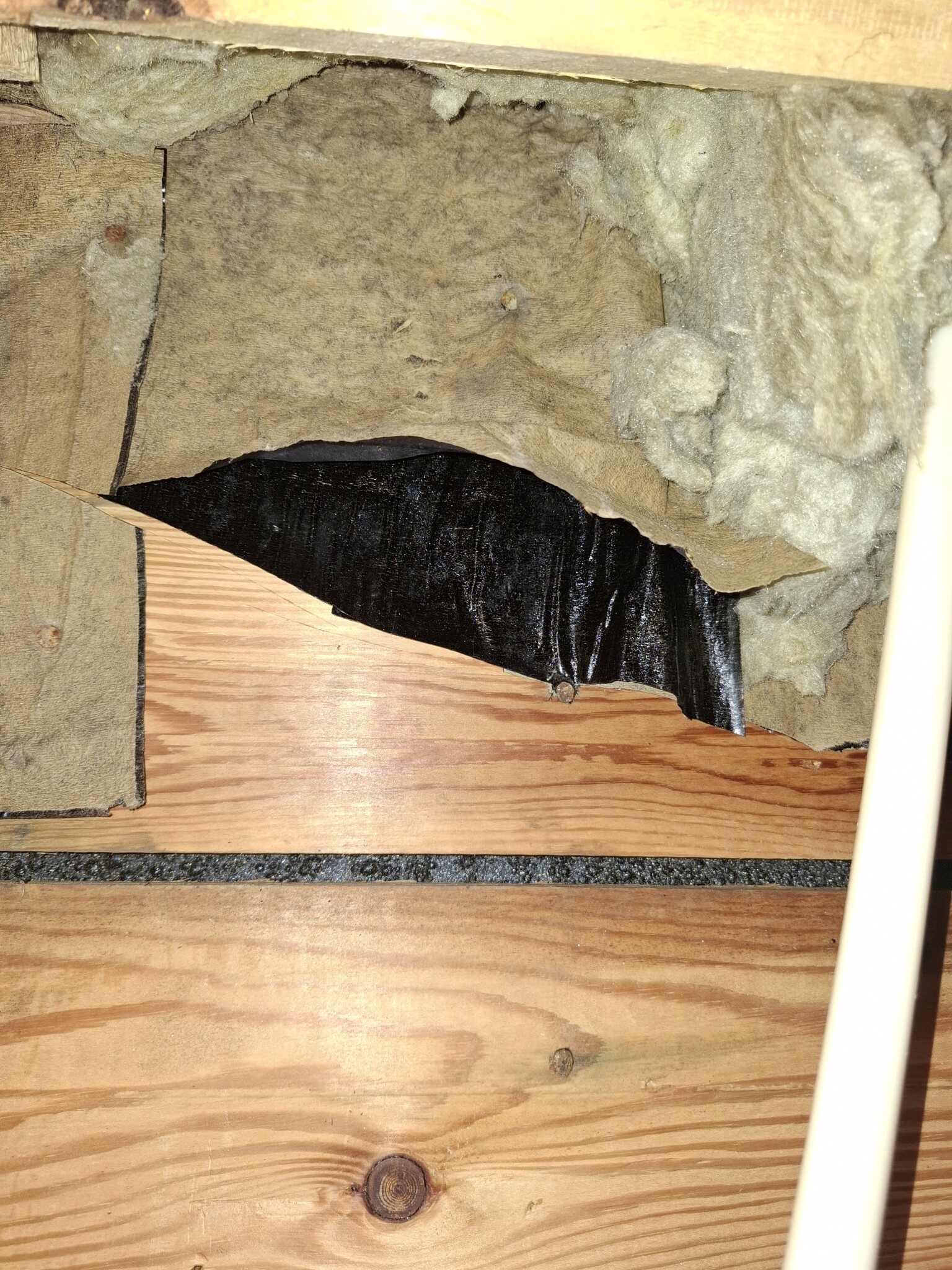

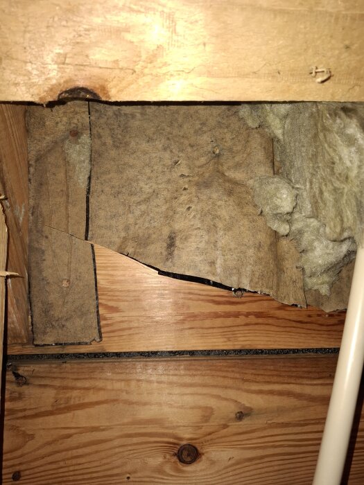

Den här pappen sitter på insidan av råsponten mot yttertaket. Är det någon som vet vad det är för typ av papp? Någon typ av asfaltpapp? Det har varit så i 50 år och råsponten ser frisk ut. Men är det en risk att stänga in råsponten mellan underlagspapp och, vad det nu än är för papp som sitter på insidan av den? Eller kan man anta att det torkar upp ordentligt under den varma delen av året?
För att förtydliga så är konstruktionen:
Takpannor
Läkt
Underlagspapp
Råspont
Den för mig okända pappen
Isolering
Spånskiva

Dom kanske har satt upp isolering med papp på ena sidan enligt Kajsa vargrecept. Den används ju vanligen som översta lagret på en isolering där man vill binda isoleringen från att damma och att man ska kunna se eventuella dropp från ovan.
