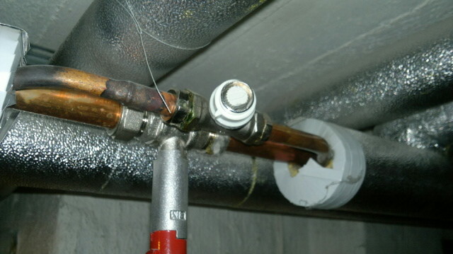

Hej, skulle stänga av vattnet för att byta ballofix på ledningarna och stötte då på en extra ventil på varmvattenledningen, alltså parallellt med den vanliga. Den är graderad och har en pil så man kan ställa den på ett visst värde, antar att det är någon form av säkerhetsventil så att trycket inte blir för högt i ledningen? På kallvattenledningen satt det bara en vanlig ventil.
Har den något namn och finns nyckel till den att få tag på? Går inte att komma åt den med en tång och jag vill helst inte stänga av den med våld.

Du har en STK
Varmvatten Cirkulation används den bla till! Är den röda ventilen avstägnen för varmvattnet så har du nog med största sannorlikhet just VVC i ditt hus!
Produktlänk
Avstägningsnyckel
