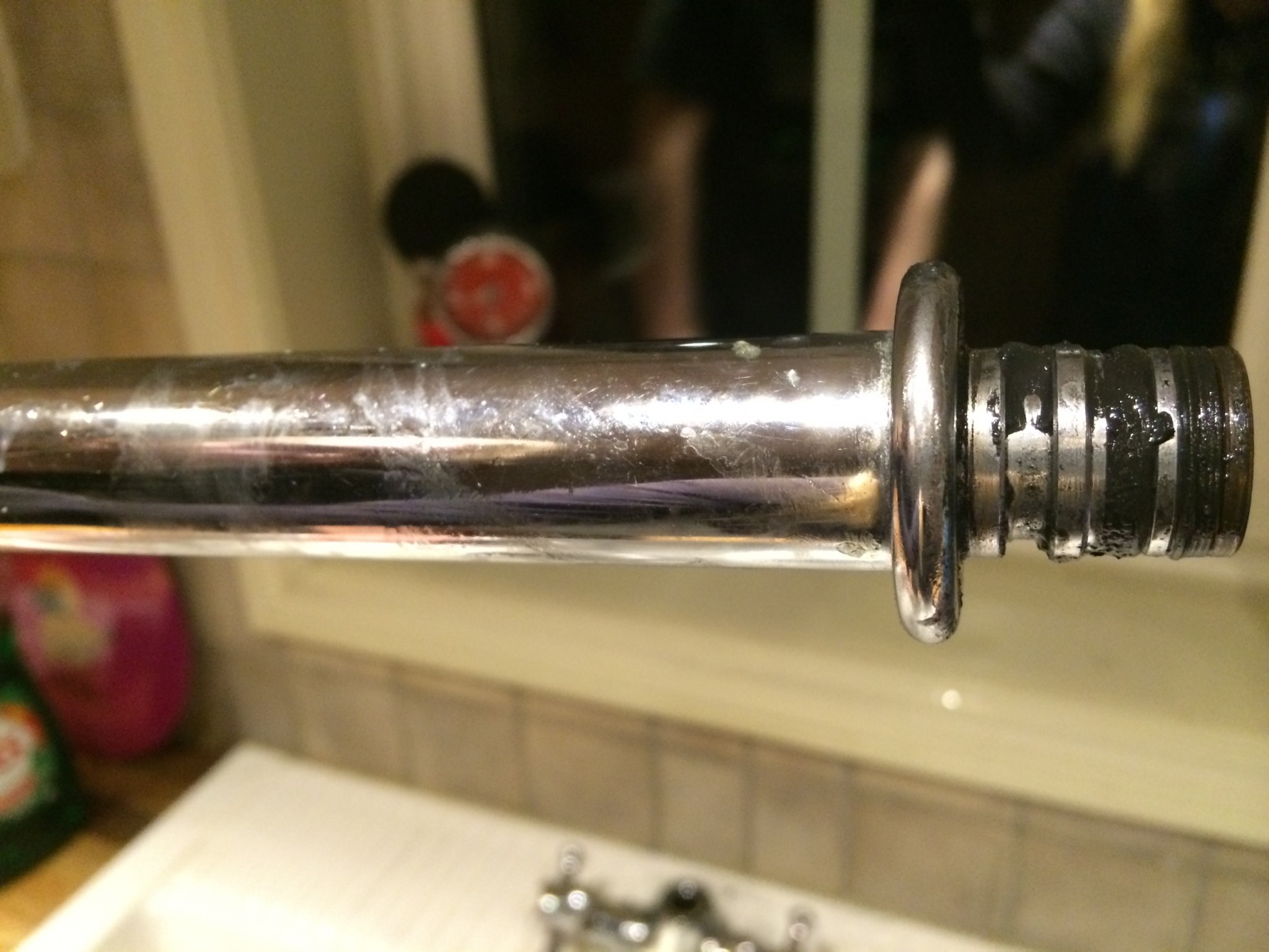

Kom på en detalj jag inte skrev - som kanske är ganska avgörande … vattnet från kranen är alltså inte svart, det är bara vid sidan av detta svarta kommer. Sorry att jag var otydlig. Gör det någon skillnad i era svar?
En/flera packningar i kranen har gett upp. Antingen skaffar du fram serviceritning/sprängskiss på blandaren, (sök på tillverkare och modell) och byter packningarna. Eller så byter du hela kranen, satsa då på ett kvalitetsmärke.
Det var som ni trodde, en upplöst packning! :) Är det bara att byta den då?! IMG_4571.jpg
Gör jag det själv, eller behöver en fackman fixa?
Det fixar du enkelt själv, om du bara hittar nya packningar :)

Du bör nog byta samtliga packningar om du väljer att renovera den gamla blandaren. Om en packning löses upp, är kanske någon annan packning också är dålig och kan ge upp när som helst.
Detta kan bero på aggressivt vatten eller kanske dåliga packningar från fabrik. Typiskt för billiga blandare. Nu vet jag inte vad det är för fabrikat på din blandare, så det kan jag inte uttala mig om.
