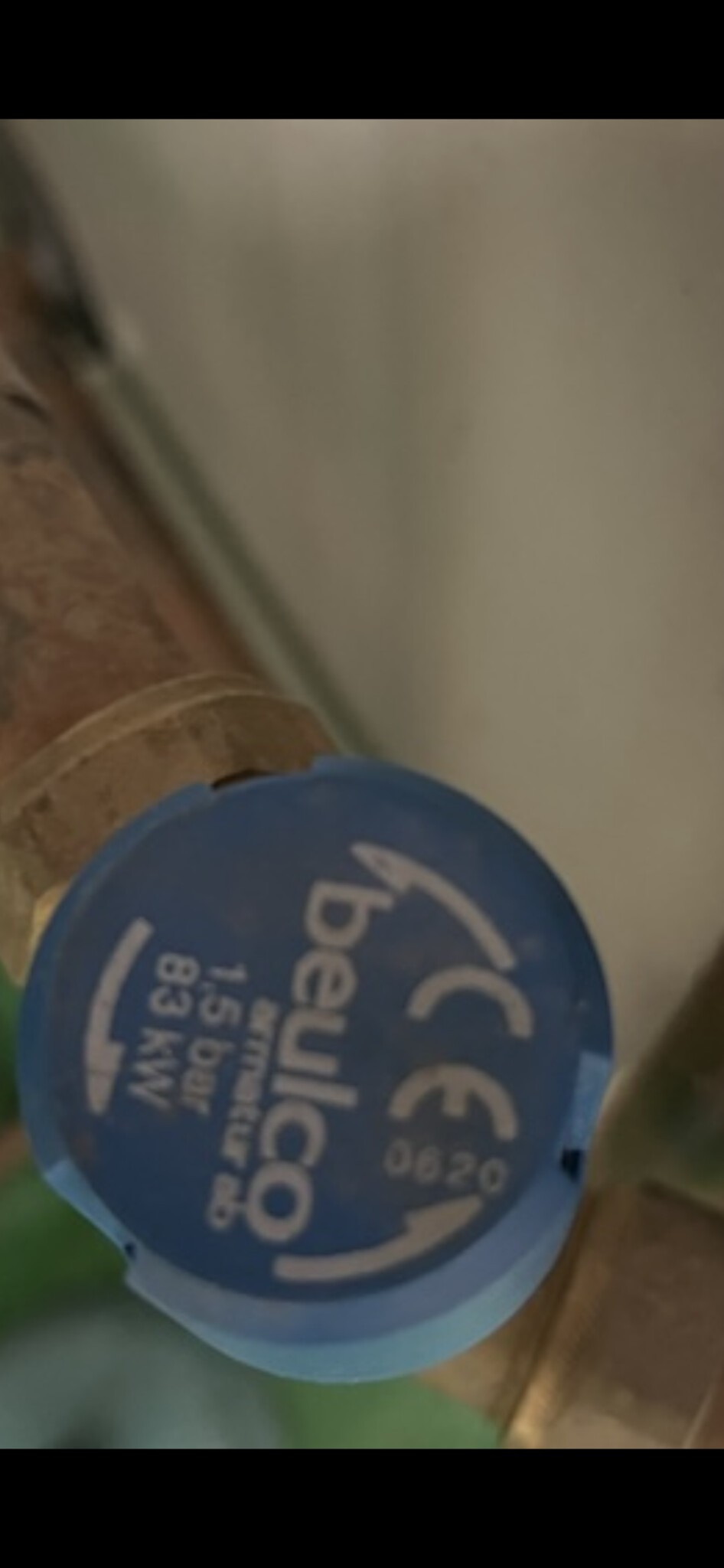

Vad är det för storlek på säkerhetsventiler på Thermia Atec Luft/vatten pumpen , behöver byta dem men med större Bar. Har just nu 1,5 bar
R20 är en vanlig storlek. Men en större Bar lär du inte hitta, den är väldigt tydligt definierad.
Den här ventilenE Elv Kar skrev:
Varje gång trycket är över 1 den börjar läcka och tappar tryck
Ok. Då är det bara att byta till samma

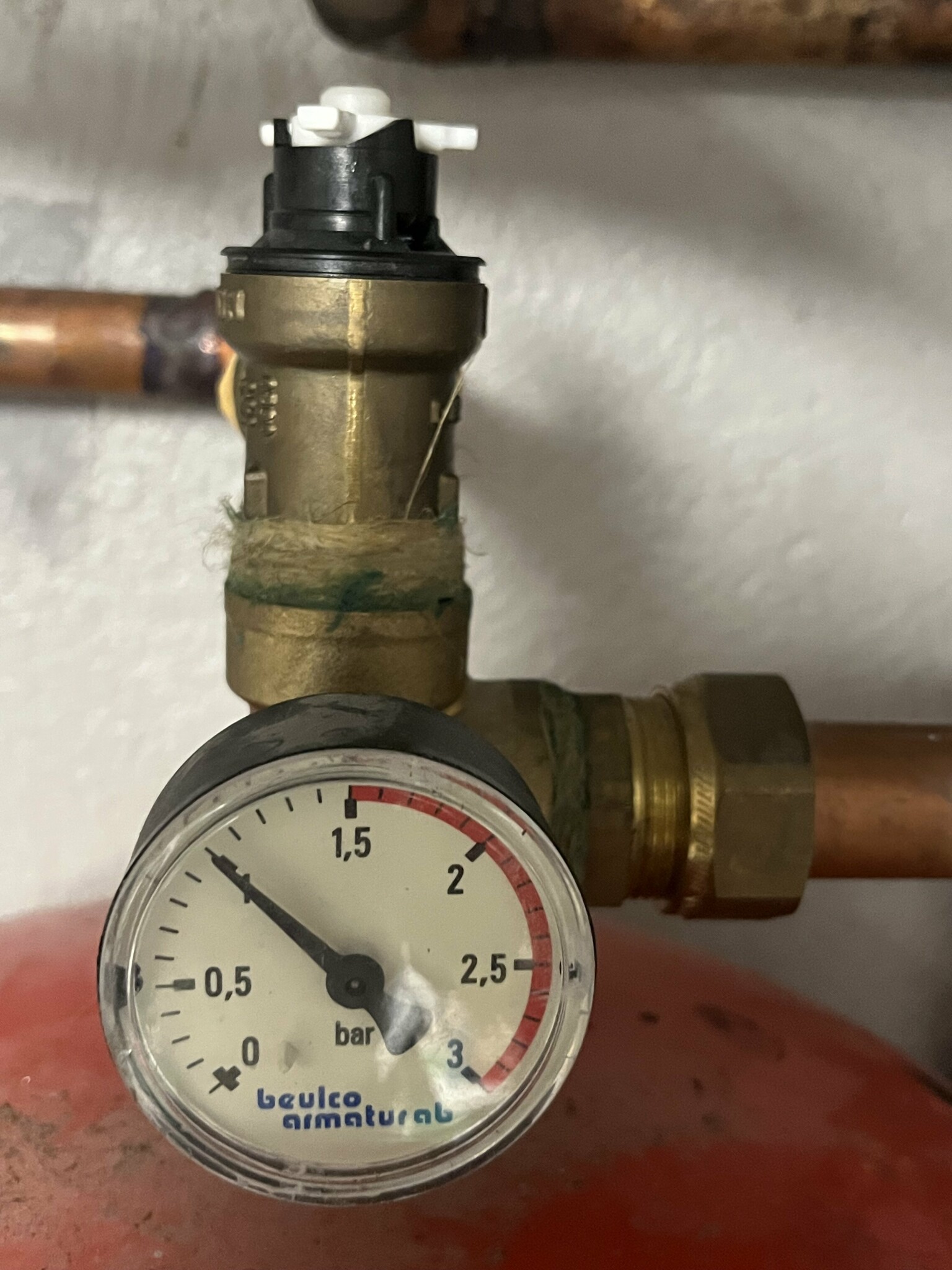

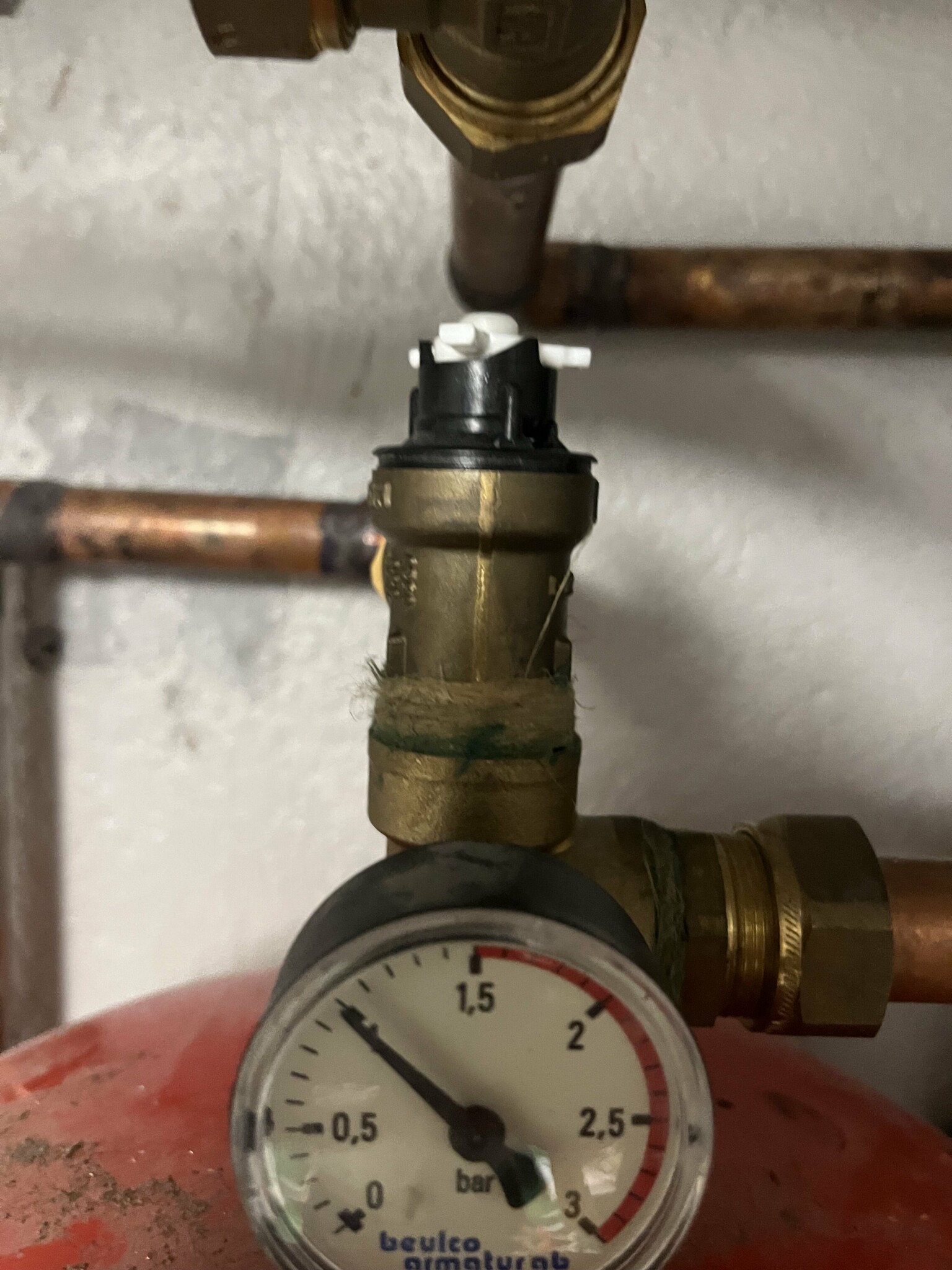

Renoverade källaren och fick 2 till element men dem som är längt bort så att säga i huset får inget värme. Höjde trycket till 1,5 bar och fick direkt indikation på att värme va på väg men såg att den tappade väldigt snabt trycket eftersom ventilen läckte. Darför undrade om man kunde byta till 2 bar för att ha den på 1,5 bar

Hur högt är det till översta radiatorn från värmepumpen? Är det mindre än 10m så bör det räcka att ha trycket på 1 kg.
Är du säker på att ventilen börjar släppa ut redan vid 1 kg? Det är vanligt med fel där expansionskärlet är trasigt. Då ökar trycket dramatiskt vid uppvärmning, och ventilen släpper ut.

högre tryck hjälper inte om det är långa rör dit. Det hjälper i höjdled.E Elv Kar skrev:Ok. Då är det bara att byta till samma

Högre tryck behöver man om man har många höjdmeter mellan högsta och lägsta punkt i värmesystemet (mer än 8-10 meter). Källaren ligger ju längst ner, så dit ska vattnet komma oavsett tryck.E Elv Kar skrev:Ok. Då är det bara att byta till samma

Det låter som sagt snarare som att det är fel på ventilen och/eller expansionskärlet.
Den börjar släppa över 1,3-1,4.H hempularen skrev:Hur högt är det till översta radiatorn från värmepumpen? Är det mindre än 10m så bör det räcka att ha trycket på 1 kg.

Dem nya radiatorer är i källaren så ingen höjd. Dem ligger typ 5-6 m från pumpen Alla radiatorer på övervåningen fungerar hur bra som helst
