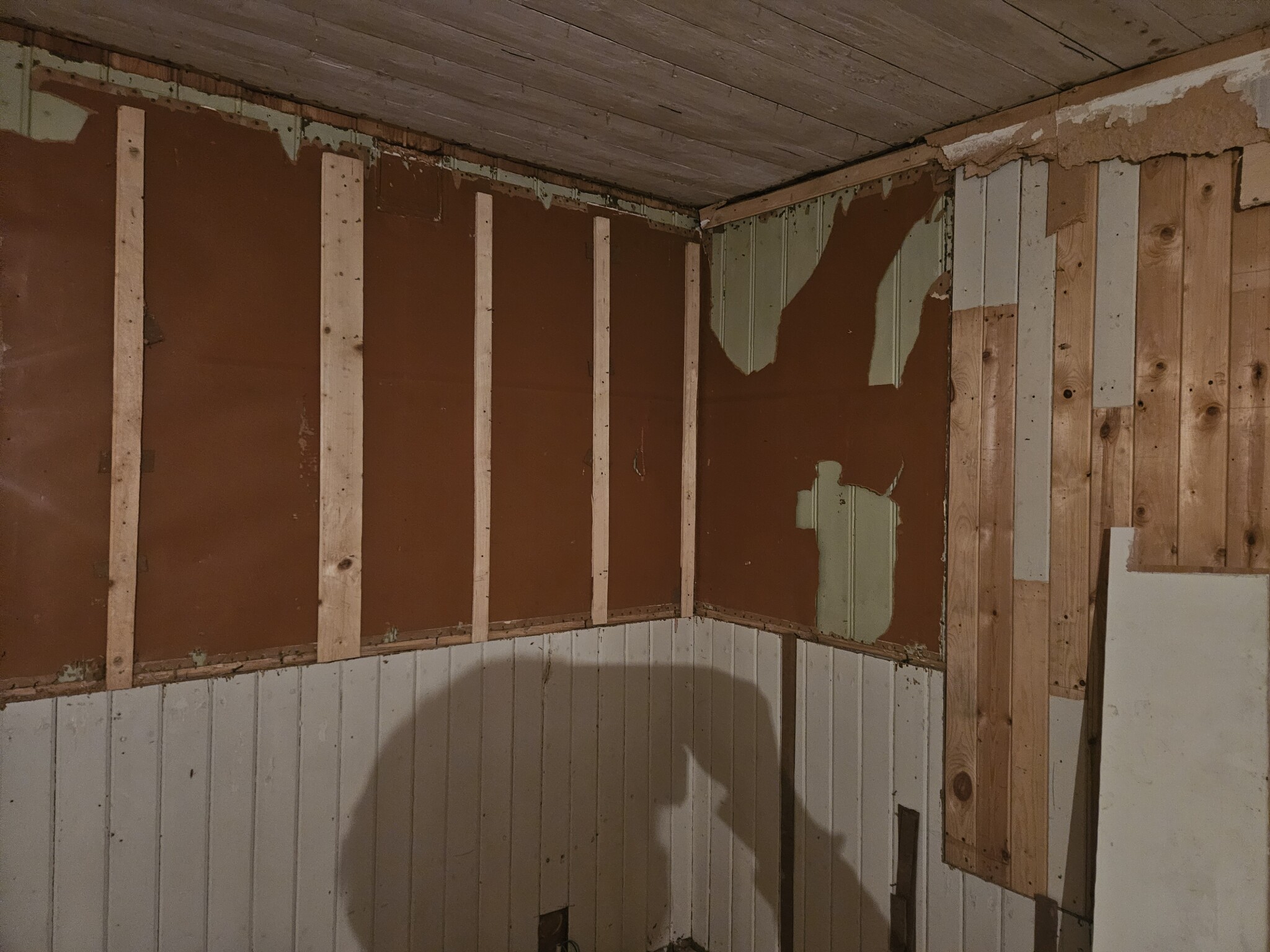

Vi bor i en gammal skola från tidigt 1900-tal som vi har rivit upp vardagsrummet i.
Skolan upphörde 1930 och har någon gång efter det renoverats, troligen ca -35 då vi hittat tidningsklipp limmade på blindbotten från den tiden.

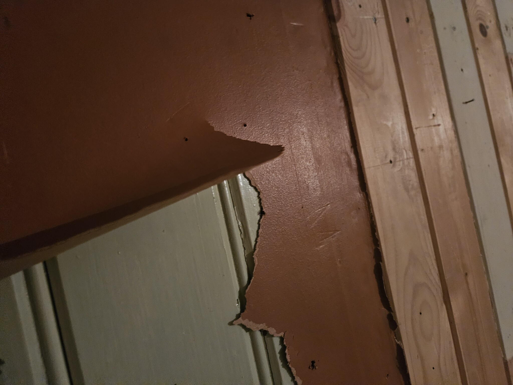

Huset är ett timmrat hus med pärlspont på väggarna. Vid renoveringen har man använt sig av tapetserade masonitskivor som ytskickt. Mellan pärlsponten och masonitskivorna så sitter det en papp, se bild.
Pappen sitter inte överallt på väggarna och det finns ingen tydlig logik var de sitter.
Någon som vet vad är det för papp och vad har den för funktion?

Ser ut som målad masonit
Nej det är det inte masonit (om den inte är väldigt tunn). "Pappen" är väldigt tunn, kanske 0,1-0,3 mm tjockt.V Vardagsrum skrev:
Ena sidan har färg men inte målad, ser ut att komma så från fabrik. Materialet är glansigt och slät på båda sidor, lite som en poster/affisch. Baksidan är brun.
Tanken slog mig att det kanske är någon för att förhindra drag eller som tätskikt, typ dagens åldersbeständiga plast, men tvivlar starkt på att den kan hålla tillbaka fukt. Men varför har man dåbara satt upp den på vissa ställen, tex så är bara övre delen av rummet täckt med pappen och även där saknas det på vissa större partier.

Är den delvis borttagen? Vindpappen brukar täcka alla innerväggar och noggrant ansluta till spännpappen i taket för att förhindra drag.H Henke_K skrev:
Nej inte av oss, och kan inte tänka mig att någon annan heller har gjort det.imported_Benno skrev:
Vi ser inga spår av att någon papp har suttit på tex den nedre delen av väggen, rimligtvis bör man sett någon form av spikhål eller dyligt.
Det känns faktiskt lite skumt att man satt den på vissa delar av väggarna och andra inte.
Taket har ingen papp alls, troligtvis för att det finns en våning ovanpå.
Börjar se ut som ett "Dolt fel", kontakta säljaren 😉H Henke_K skrev:Nej inte av oss, och kan inte tänka mig att någon annan heller har gjort det.
