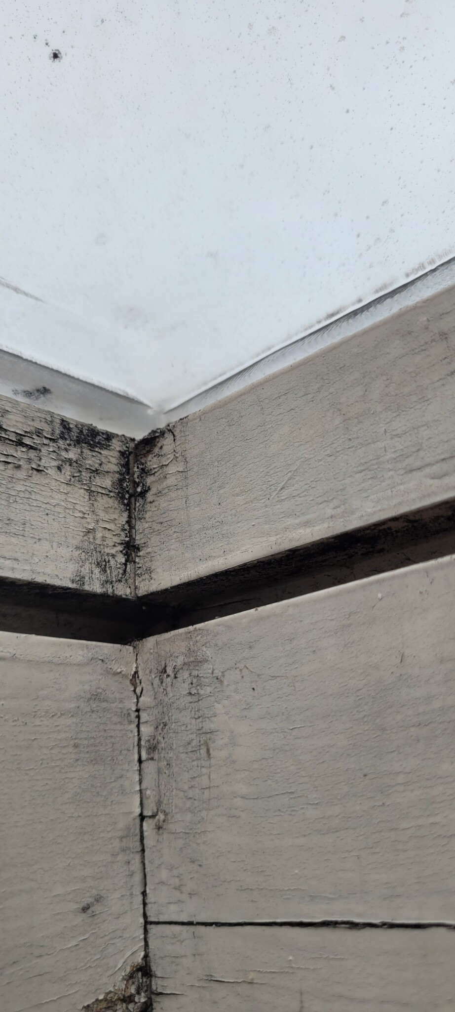

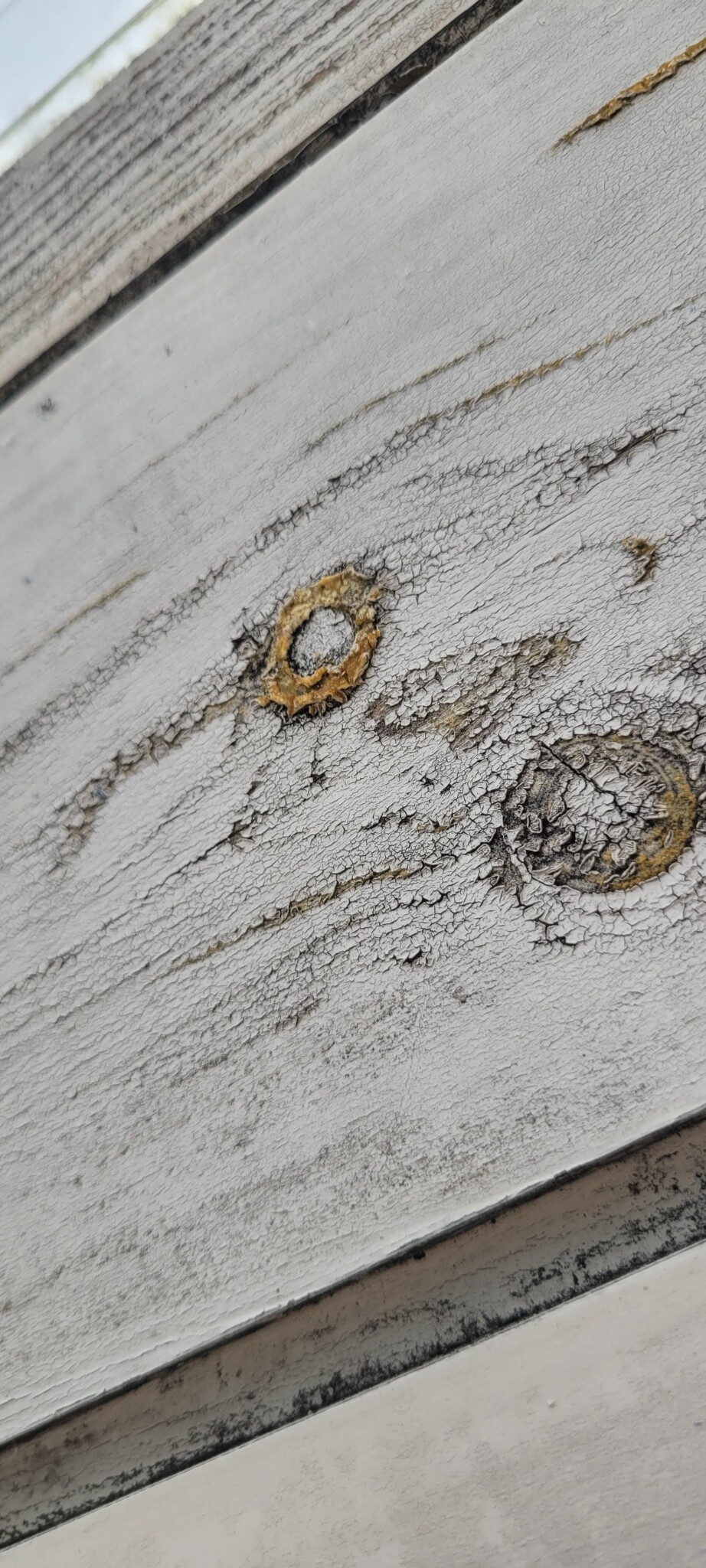

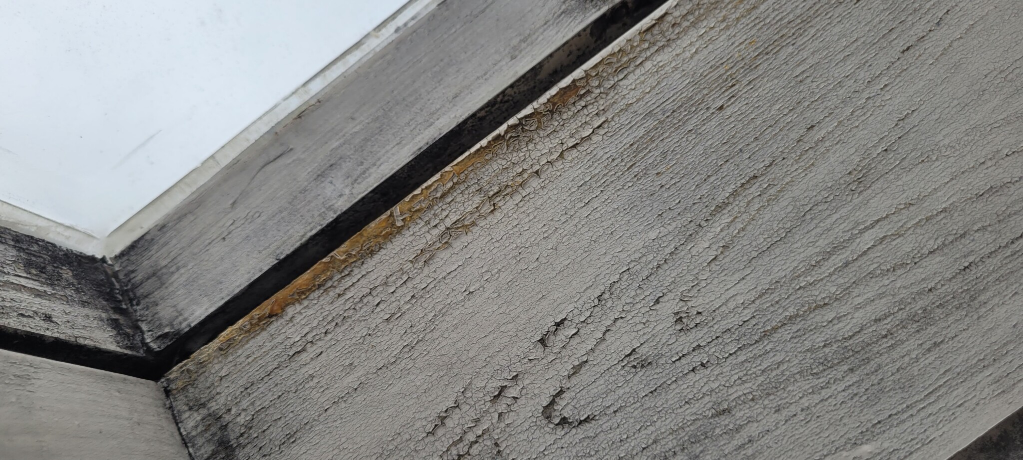

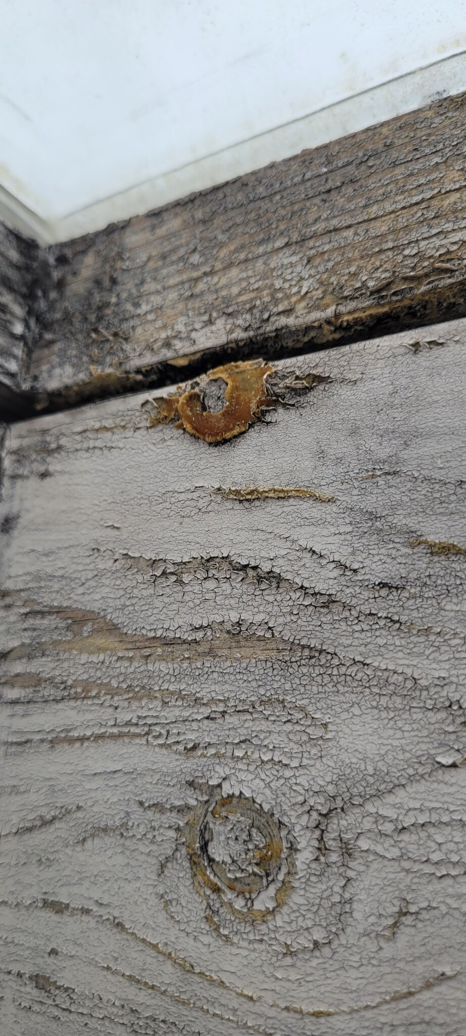

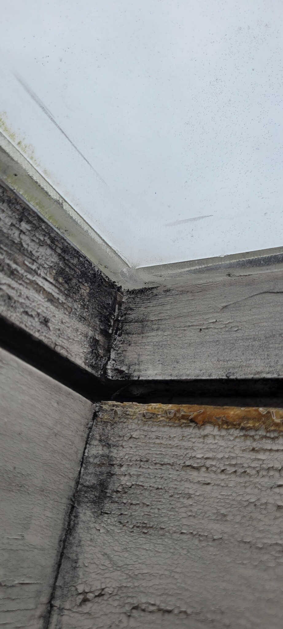

Vi har ett takfönster i vårt badrum där det sitter ett gäng plankor och har noterat att det ser ut som någon typ av utväxt på dem. Är detta mögel?
Vad kan det vara för något? Samt hur åtgärdar jag det? De orange:a grejerna är hårda när jag rör dem.

Det orangea ser ut som kåda och det svarta är mögel.

Inte så praktiskt med takfönster i ett badrum då det lätt blir kondens mot kalla ytor.
Jotack, inget jag skulle installerat om jag själv hade fått välja.
Lätt att åtgärda? Eller bör jag riva dän trät och byta ut helt?
Har läst att det finns speciell färg som kanske kan motverka att fukt tränger in i trät som kanske kan hjälpa i framtiden?
Hur ser det ut med ventilationen i utrymmet?
Har en paxfläkt som kör på lågvarv tills den känner av fukt. Har inte så stor möjlighet för andra lösningar för tillfället (vad jag vet) som inte kostar multum.
Claes Sörmland
Det är bara att skrubba av möglet med lite handdiskmedelsvatten.
Sen är det ju dags att måla, så några drag med sandpapper och målning med snickerifärg anbefalles så får du än mer lättstädad yta.
Festlund
Går det att manuellt köra fläkten på högvarv ta då för vana att starta upp den en stund innan duschning så får du bättre luftväxling.
Festlund
Problemet är inte att fukt tränger in i träet. Problemet är att det blir fukt/kondens utanpå träet eftersom ventilationen är för dålig i det där utrymmet.
Vill du bli av med det så är det bara att tvätta bort och bättra på målningen med en lämplig fönsterfärg. Men om du inte löser grundproblemet kommer det att komma tillbaks.

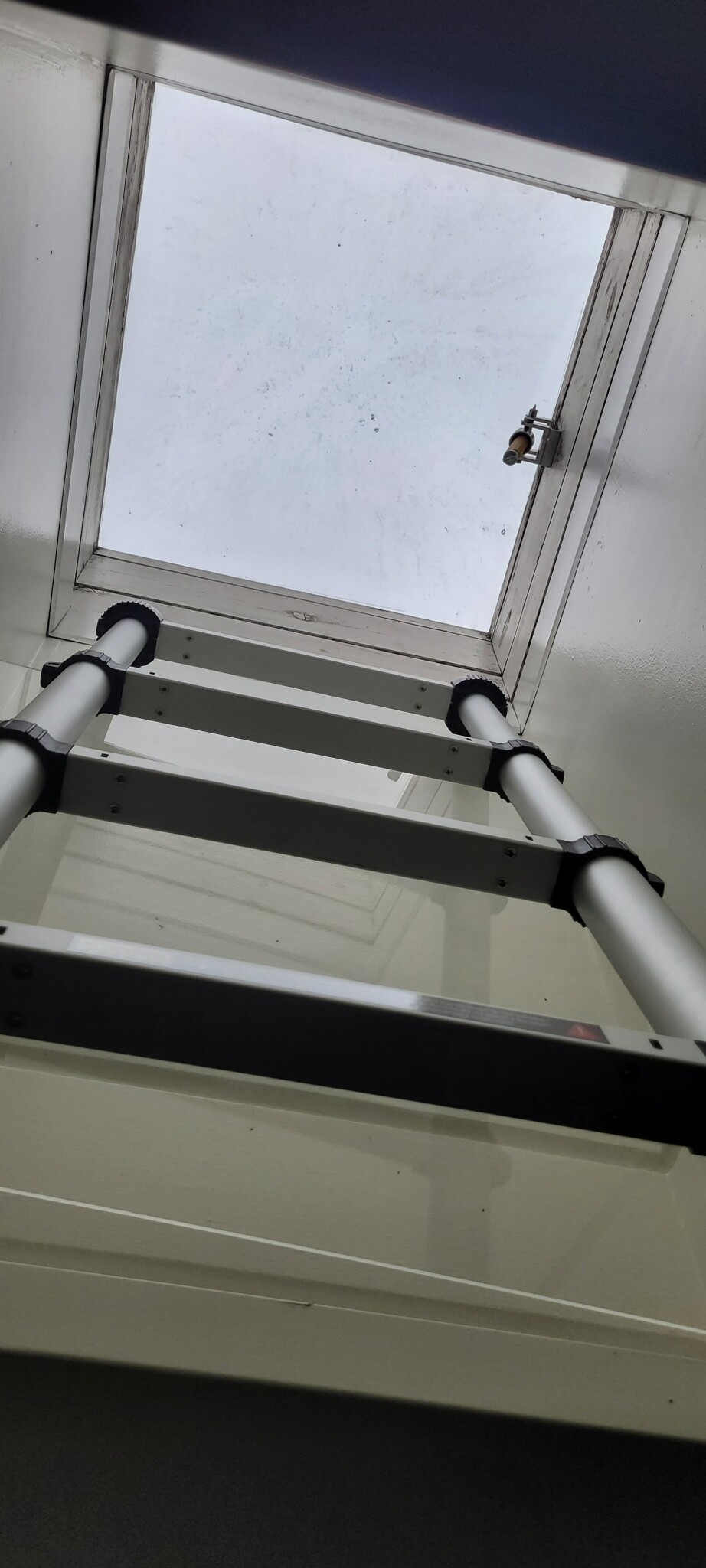

Är det i ett uthus, ser märkligt ut.
Fönstret i taket ser ut som en glasruta bara limmad ovanpå.
Njae det är en kupol eller vad man nu ska kalla det som sitter på taket. Tror inte bilden visar det så bra dock.

A Antagligen skrev:
Annars spelar det någon större roll på vilken typ/märke av snickeri/fönsterfärg man bör använda för detta?
Nej, egentligen inte. Idag är nästan alla akrylatfärger. Det finns enstaka alkydoljefärg också. Och så klart riktig linoljefärg om man är entusiast.
Du ska alltså inte måla med en våtrumsfärg (som ju är för skivmaterial med väv på) utan med något för inomhussnickeri.
