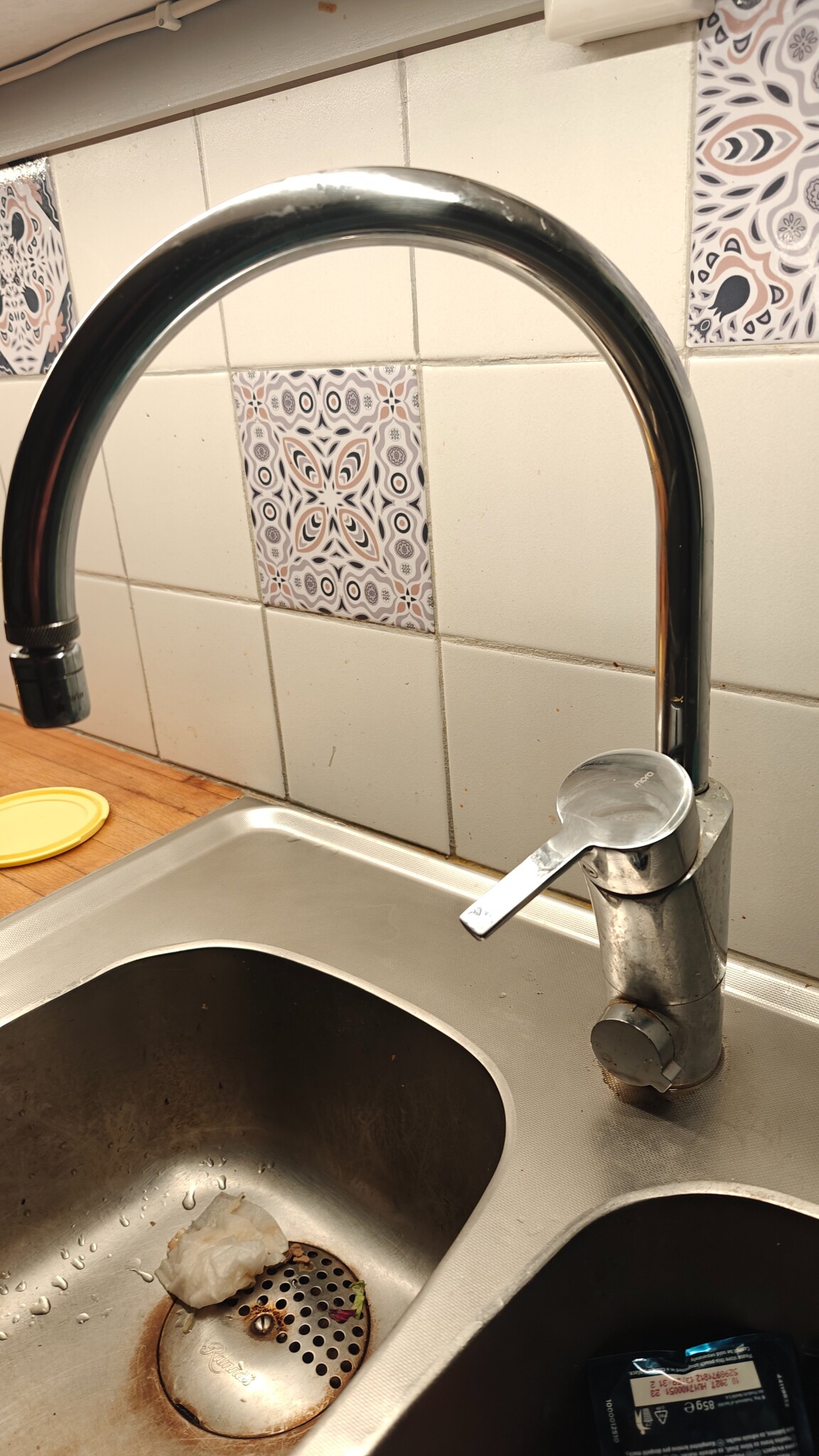

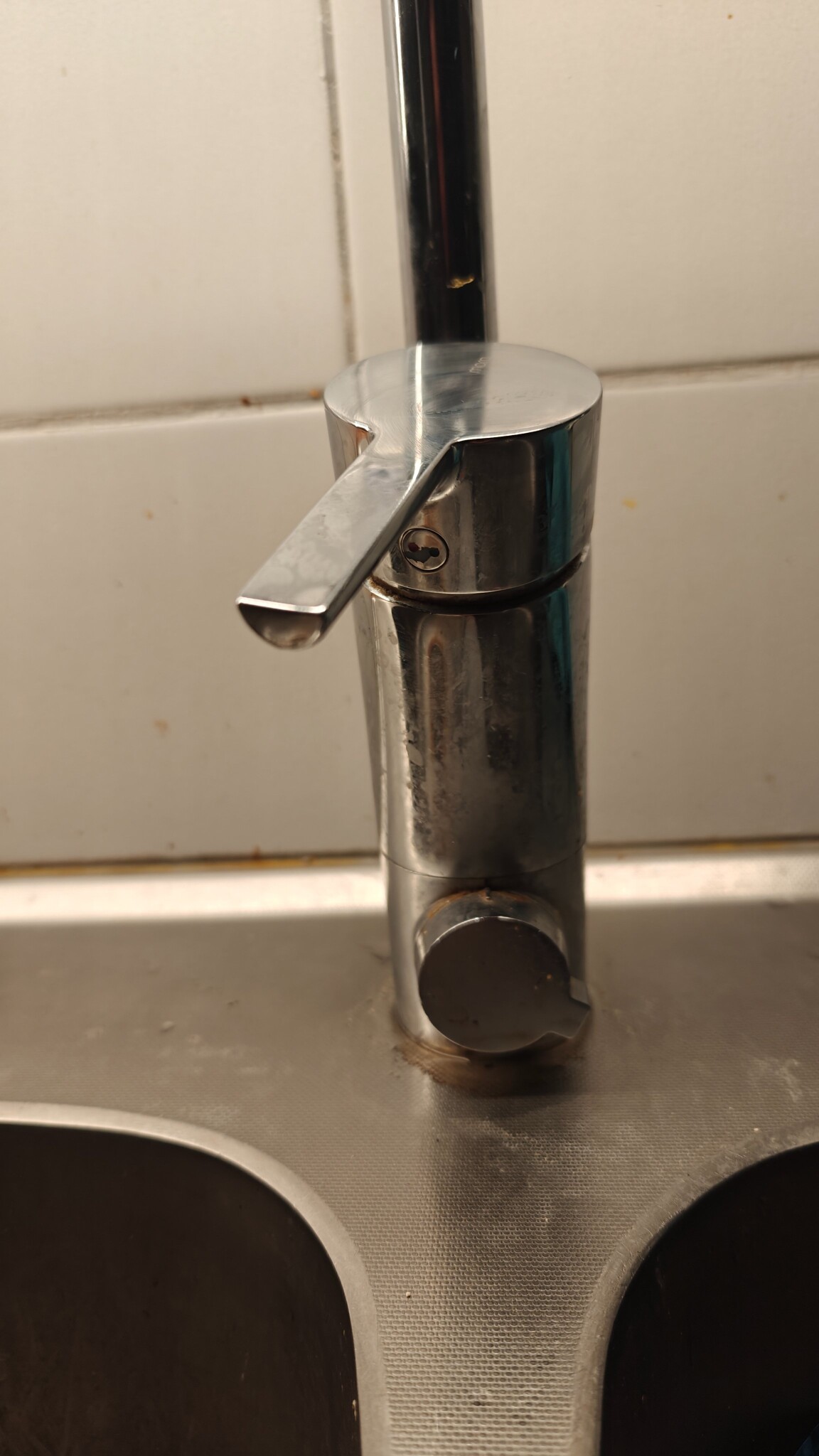

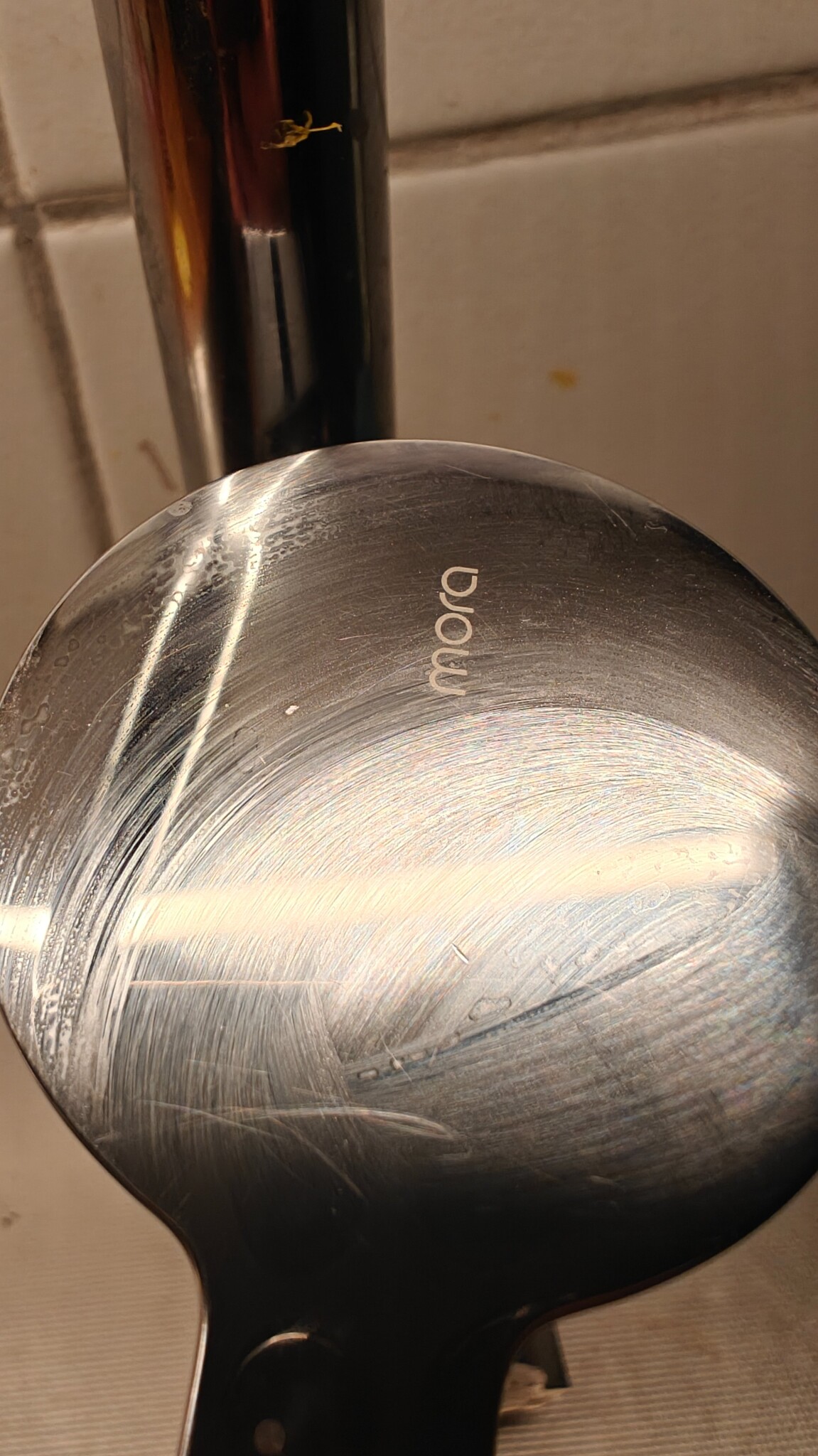

Jag har en mora köksblandare. Från googling tror jag det är en cera k5. Men inte helt säker. Någon som har koll och kan hjälpa?
Blandaren har läckt ett tag nu, men ikväll sköt utloppspipen iväg som en raket.
Har fått den på plats för nu, men behöver nog byta pipnippeln... Därför behöver jag veta att det verkligen är en cera k5.
Evigt tacksam för svar!

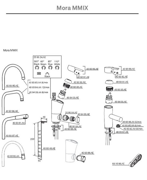

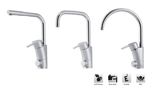

Jag tolkar din bild som att det är en Mora MMIX av typen K5.
Tre olika köksblandare av märket Mora MMIX K5 visas i bild med olika designalternativ och funktioner.
Teknisk ritning av en Mora MMIX K5-blandare med olika komponenter och delnummer markerade.
