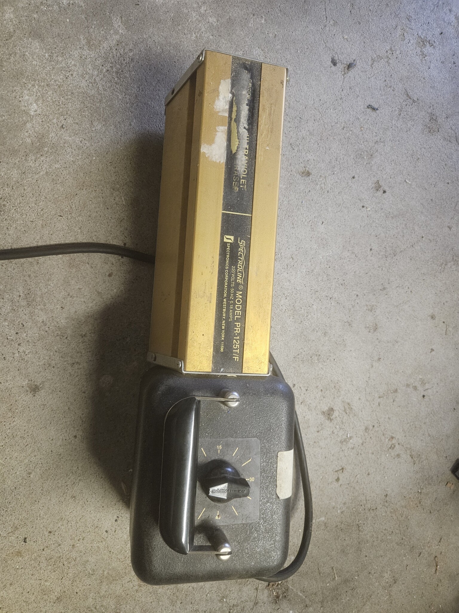

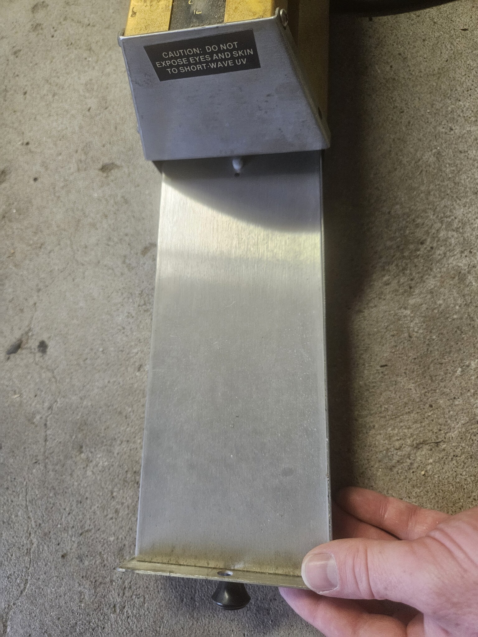

#1 kan detta vara någon form av kretskortsugn??
Rektangulärt gult och svart instrument med ratt och graderad skala, stående på ett golv, möjligen en kretskortsugn eller isolationsprovare.
Instrument med skylt om UV-ljus. Möjligen en kretskortsugn, består av metall och har en varningsetikett.

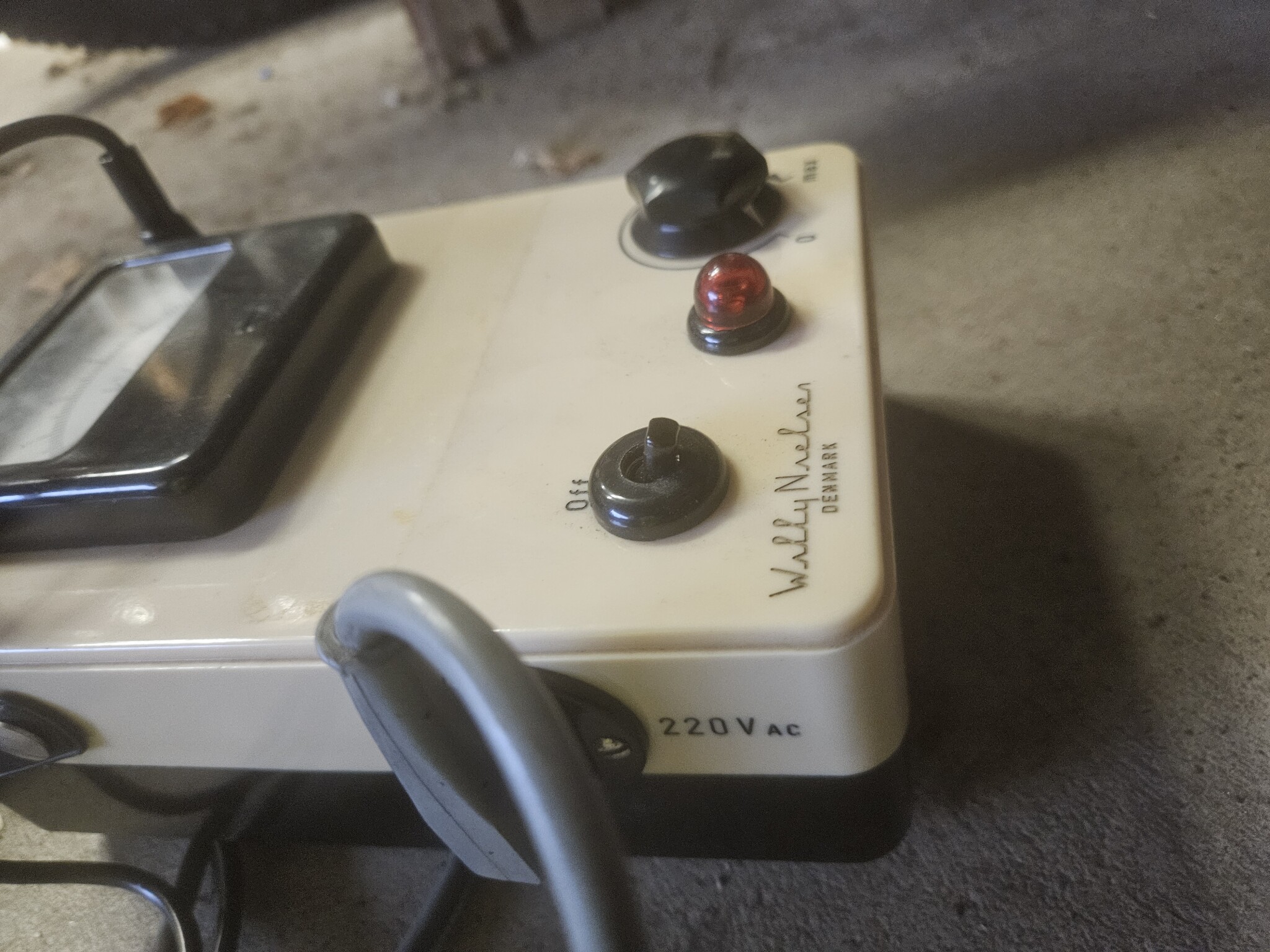

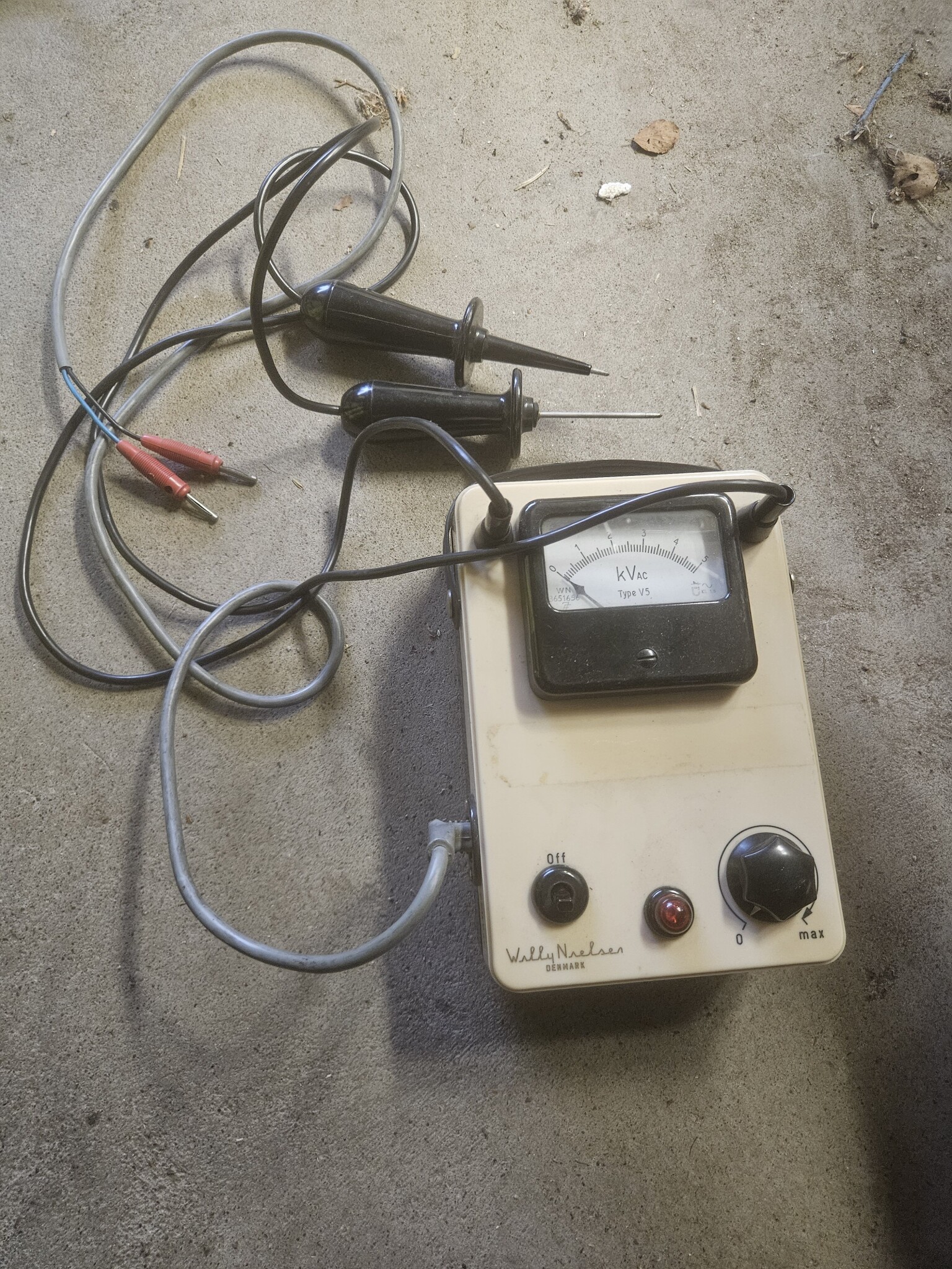

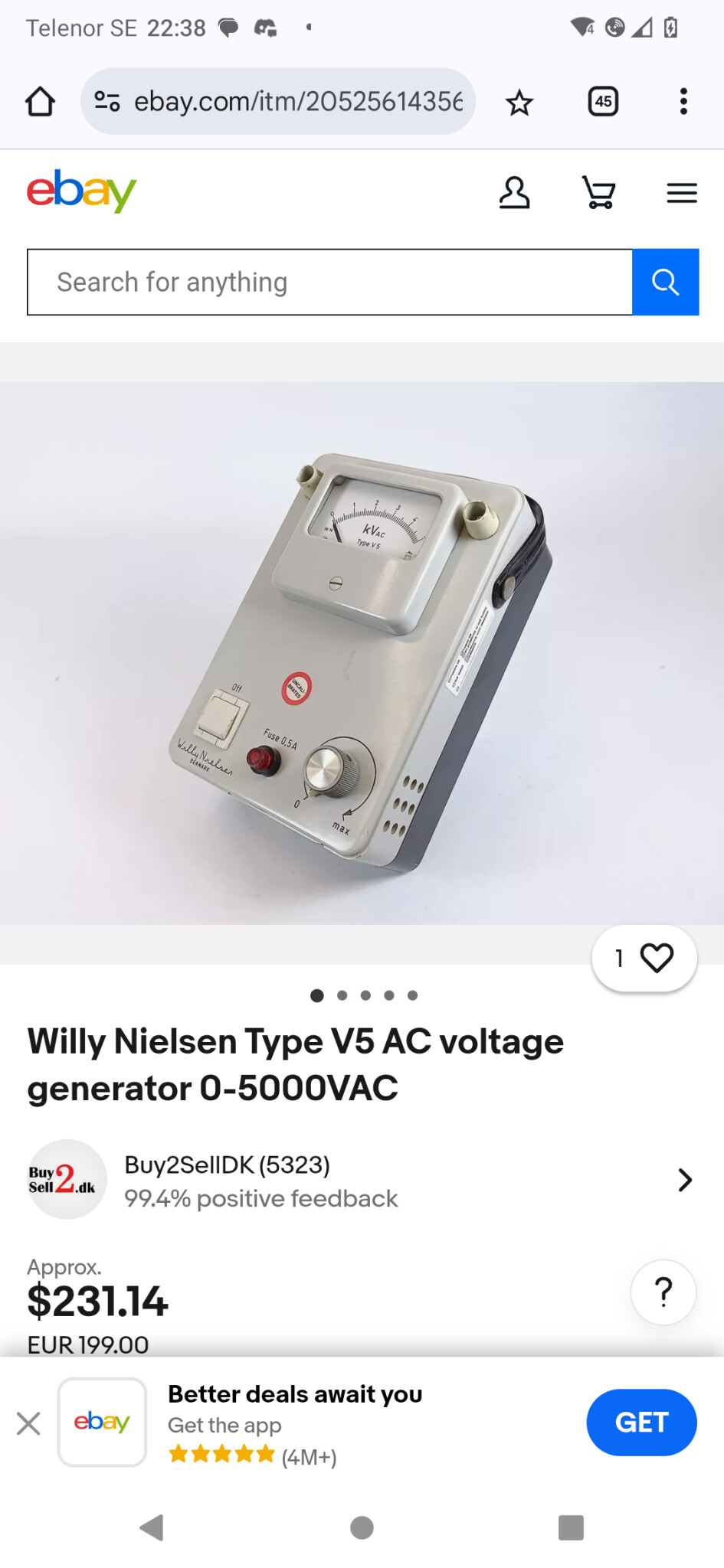

#2 är detta en isolationsprovare? För markkabel?
En vit enhet med en kvadratisk mätare märkt "kV AC", två testprober och en vridknapp. Texten säger "Wally Neaders, Denmark".
Närbild av en elektrisk enhet med vridknappar och en röd indikatorlampa, märkt "220V AC" och med texten "Wilh. Nielsen Denmark.

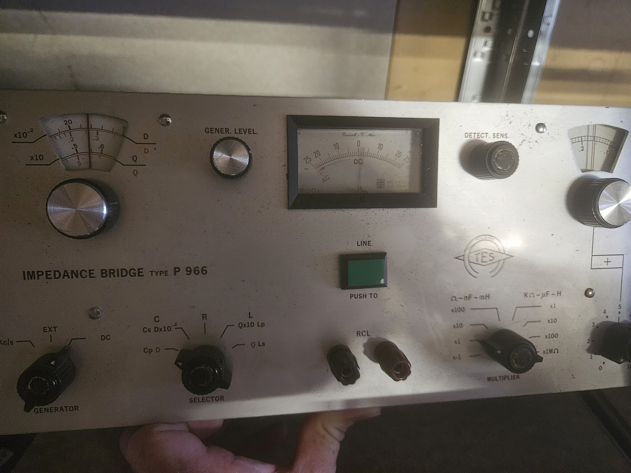

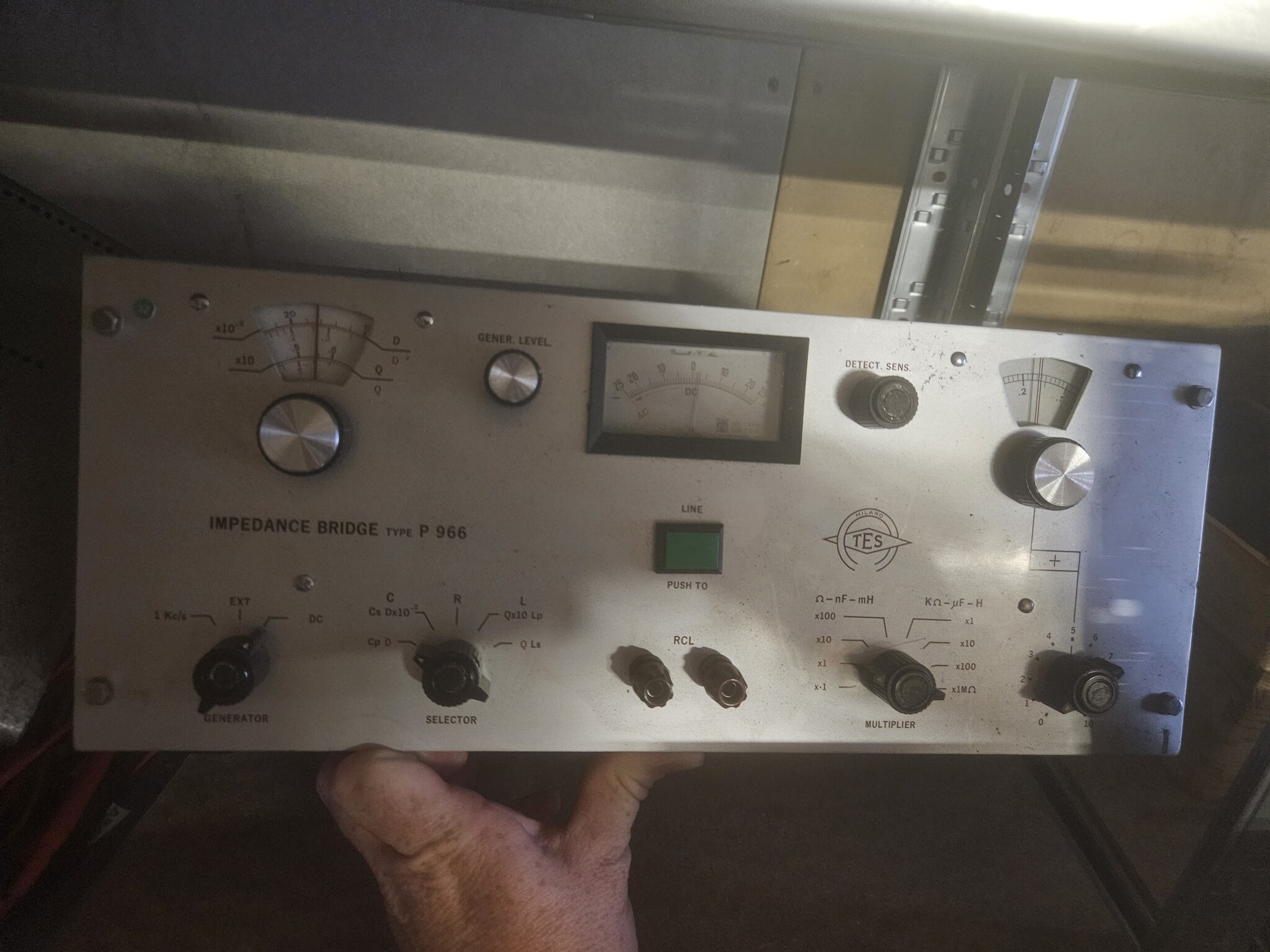

#3 Ingen aning
Analog impedansbrygga P 966 med rattar och mätare, används för att mäta elektrisk impedans och resistans.
Mätinstrument märkt "Impedance Bridge Type P 966" med olika rattar och mätare, inklusive generator- och multiplikatorinställningar.

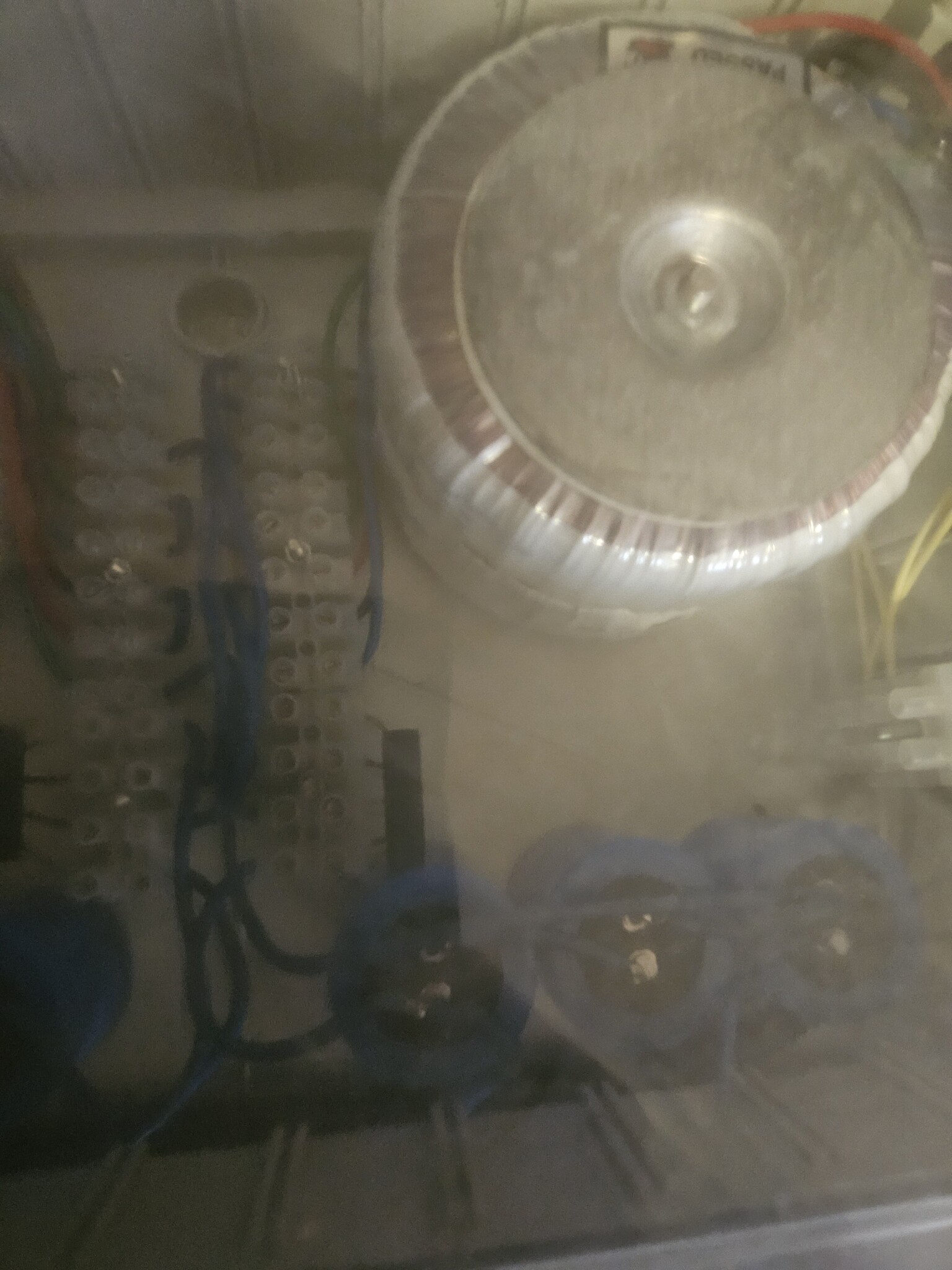

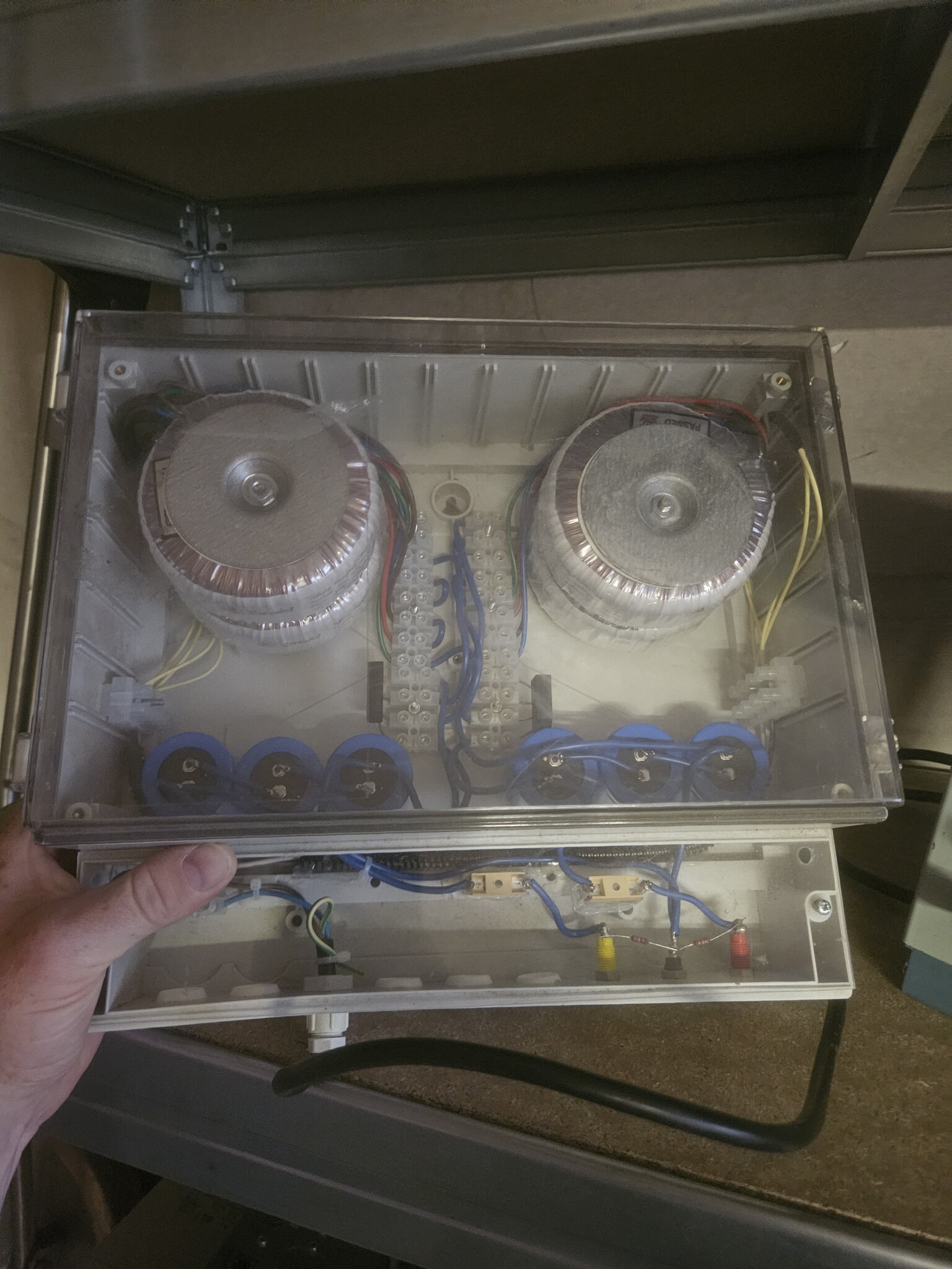

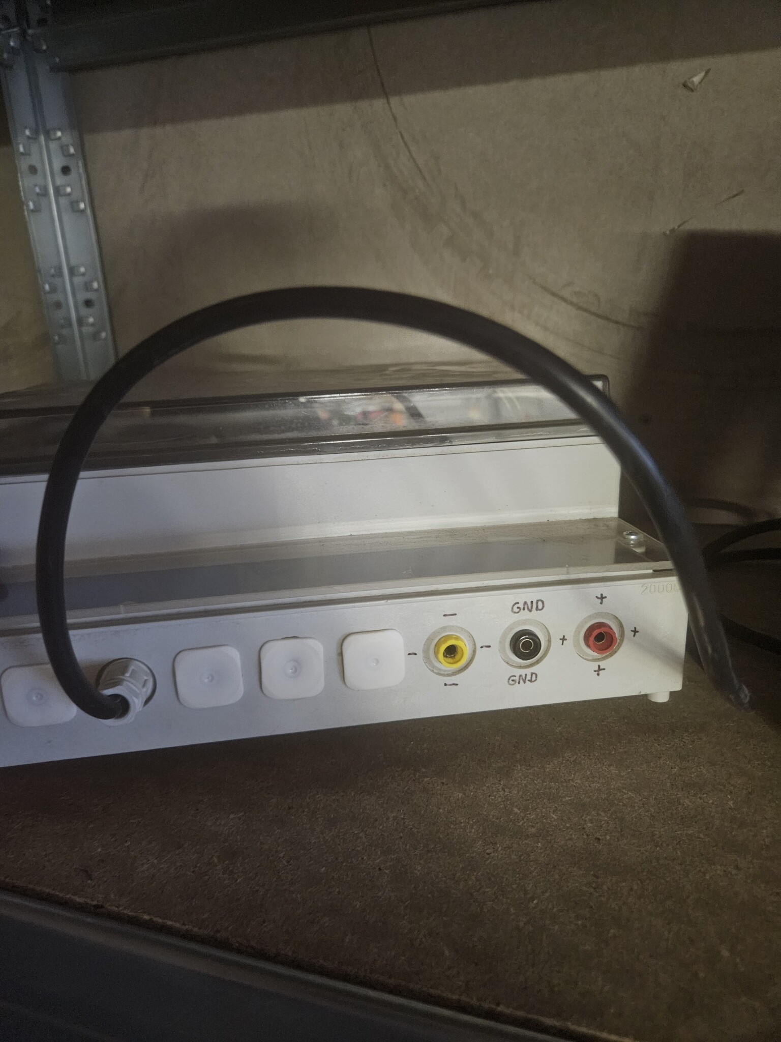

#4 detta är något hemmabygge. Man matar in 230VAC och får ut likriktning 230VDC. När är det användbart?
Box med två transformatorer och komponenter för likriktning av 230VAC till 230VDC, synliga ledningar och kontakter, hålls i handen.
En hembyggd enhet med ingångar och uttag, markerad med "+" och "GND", med kabel ansluten, troligen för likriktning av 230VAC till 230VDC.
Elektrisk komponent med transformator, ledningar och kondensatorer. Möjligt hemmabygge för att omvandla 230VAC till 230VDC.

1 är iaf en UV-lampa
Nr 3 är visst ett instrument för att mäta induktans, impedans, kapacitans och resistans
Nr 2 en äldre variant av en sån här: Willy Nielsen Type V5 växelspänningsgenerator 0-5000VAC med mätare och reglage, annonserad på eBay.

1:an ser lite för gammal för att vara avsedda att radera Eprommar (kretsar med kvartsglas-fönster) med UV, men kan vara en mycket tidig sådan.
luktar det ozon när den är igång ??
1 står det ju ---PROM ERASER på 😉

Nädå, har själv använt väldigt snarlika. Och tittar man noga kan man också ana att det står EPROM ERASER där texten är bortnött.
lars_stefan_axelsson
jag har använt sådana på mitten av 1980-talet, men inte fasen såg de ut som en pryl designad från 1960... - och som sagt prom eraser var fasen inte lätt att se i bilden

#3
Tidningsannons från 1973 för en Type P966 Technica Electronica Impedance Bridge, inklusive specifikationer och kontaktinformation för återförsäljare.

Ungefär rätt.
Men inte 230VDC ut, då skulle man nog inte haft några transformatorer.
Men kopplingen syns, så transingarna blir matat med nätspänning på de ljusgula ledarna, och nedtransformerad spänning på de lite mer färglada.
De är kopplade till sockerbitar, vidare ner till två likriktarbryggor (längst ner på sockerbitarna) och sen till kondensatorbankar för glättning.
2 trafo för minusspänning, och två för plus (och plus och minus är inget annat än som referens till den virtuella jorden på mittkontakten,
Spänningen man får ut är inte stabiliserad (den varierar lite med lasten) men bör vara ungefär 1,414 * den spänning som är stämplad på transformatorerna.

Ett är en EPROM-raderare, raderar EPROM med UV-ljus, det är typ ingen längre som håller på med sånt.
Aldrig provat den, ska göras
Vill minnas att vi raderade EPROM med UV när jag gick i gymnasiet, 1989-90-91.
