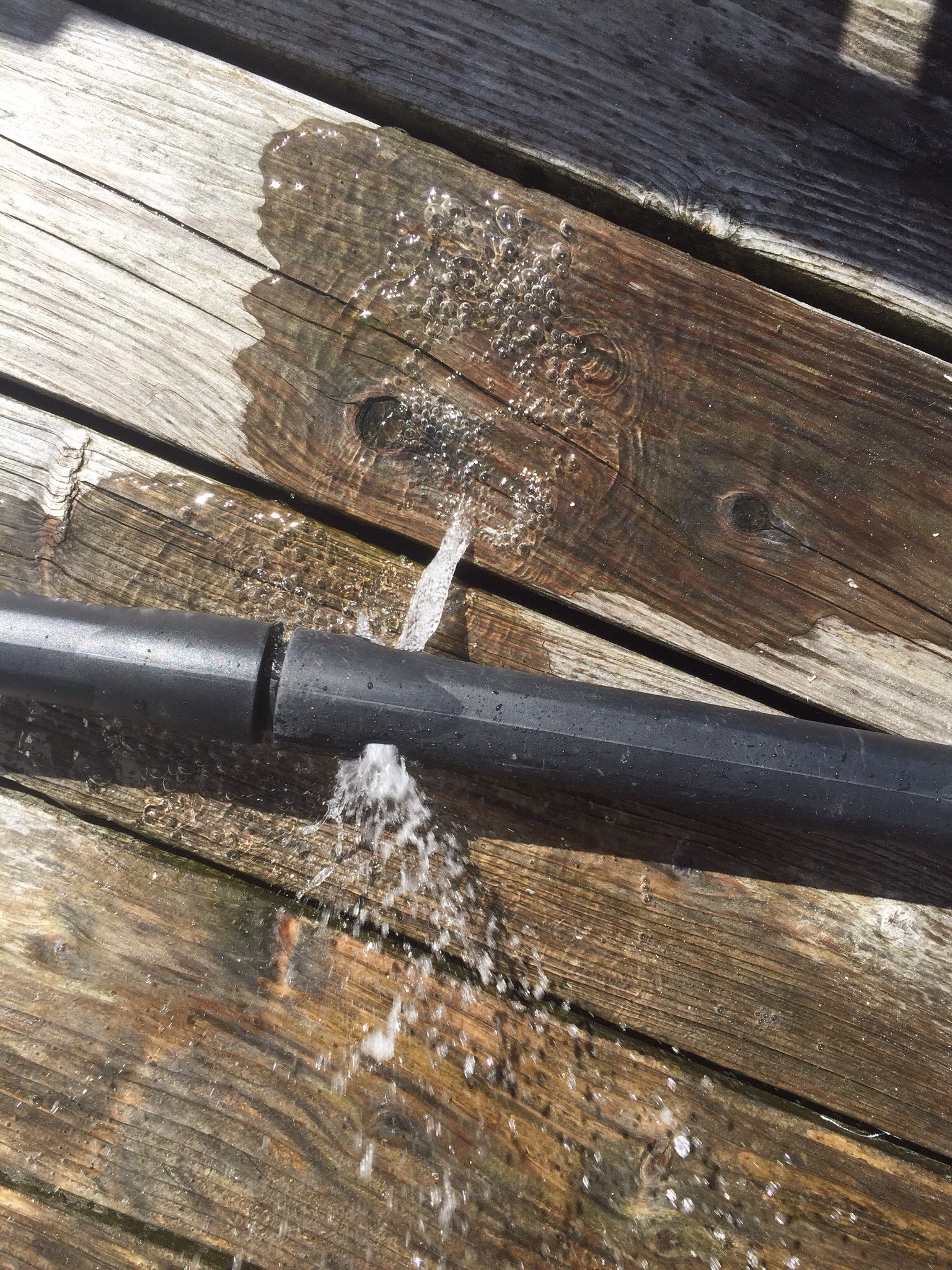

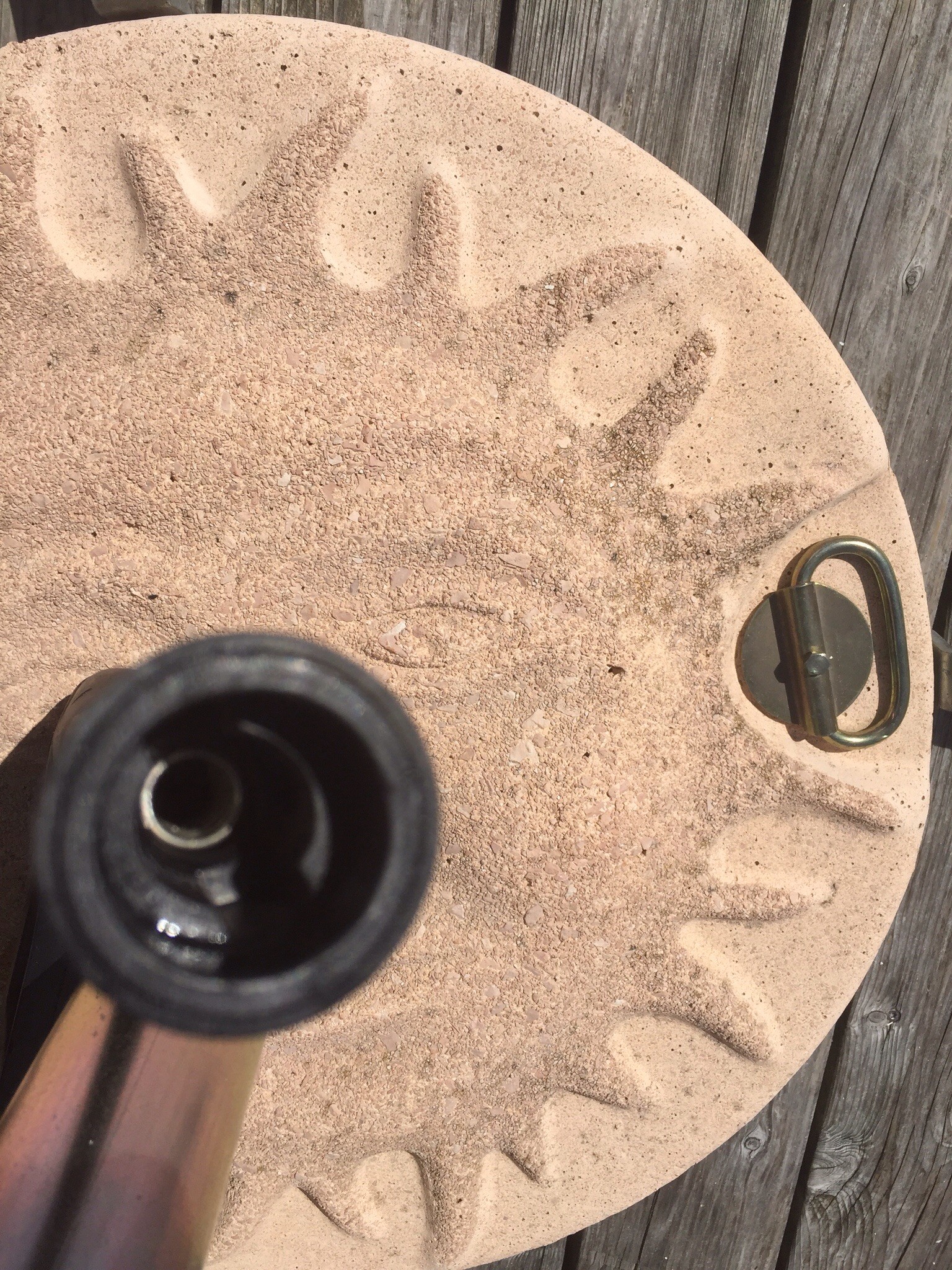

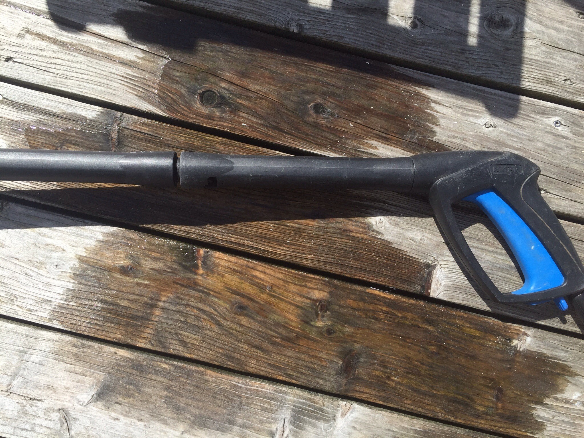

Vad är det för fel? Är det något som fattas? Brådskande altanen behöver rengöras och solen skiner. En av bilderna som man ser inuti är själva handtagets munstycke.

Ingen O-ring?

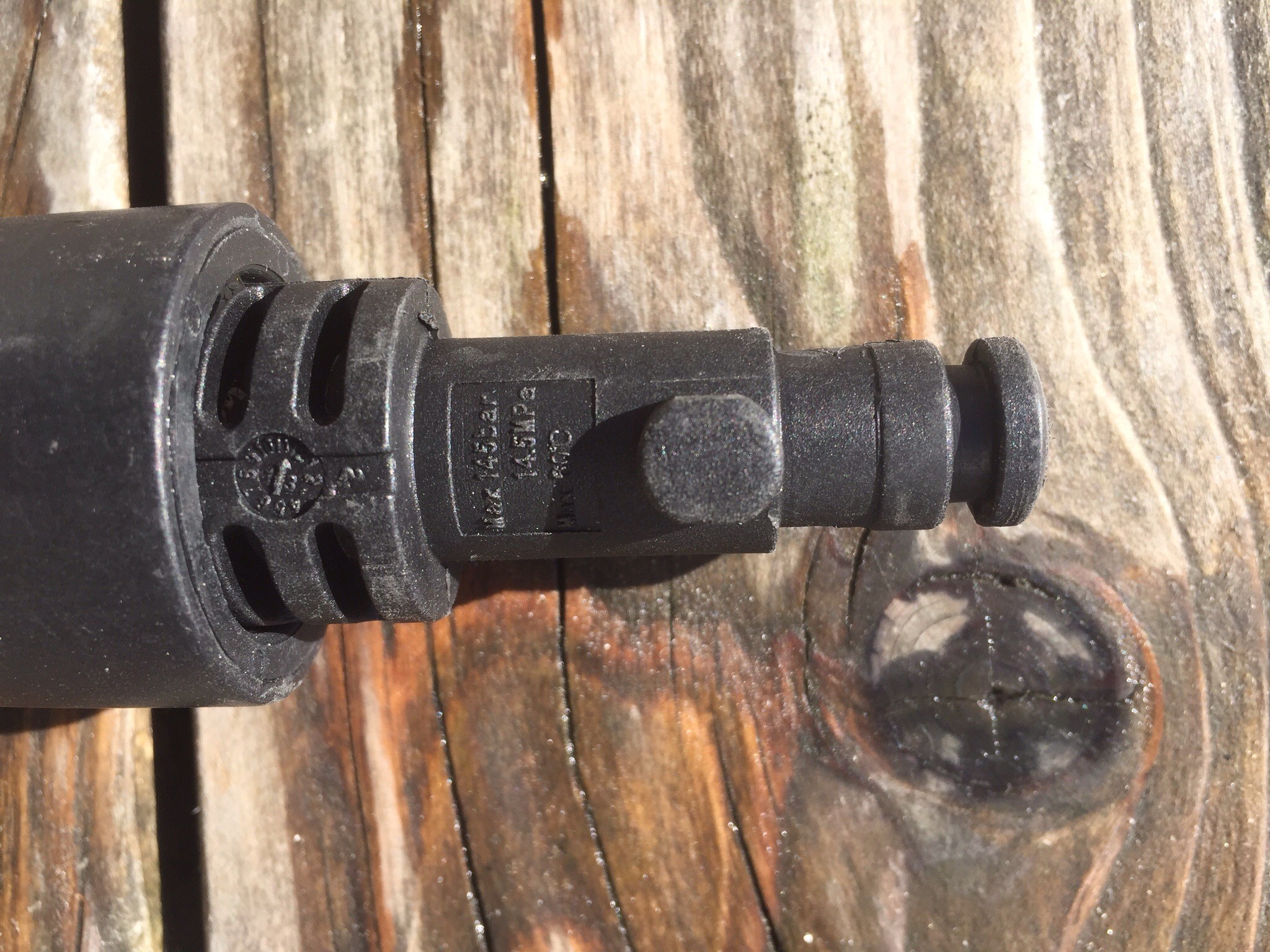

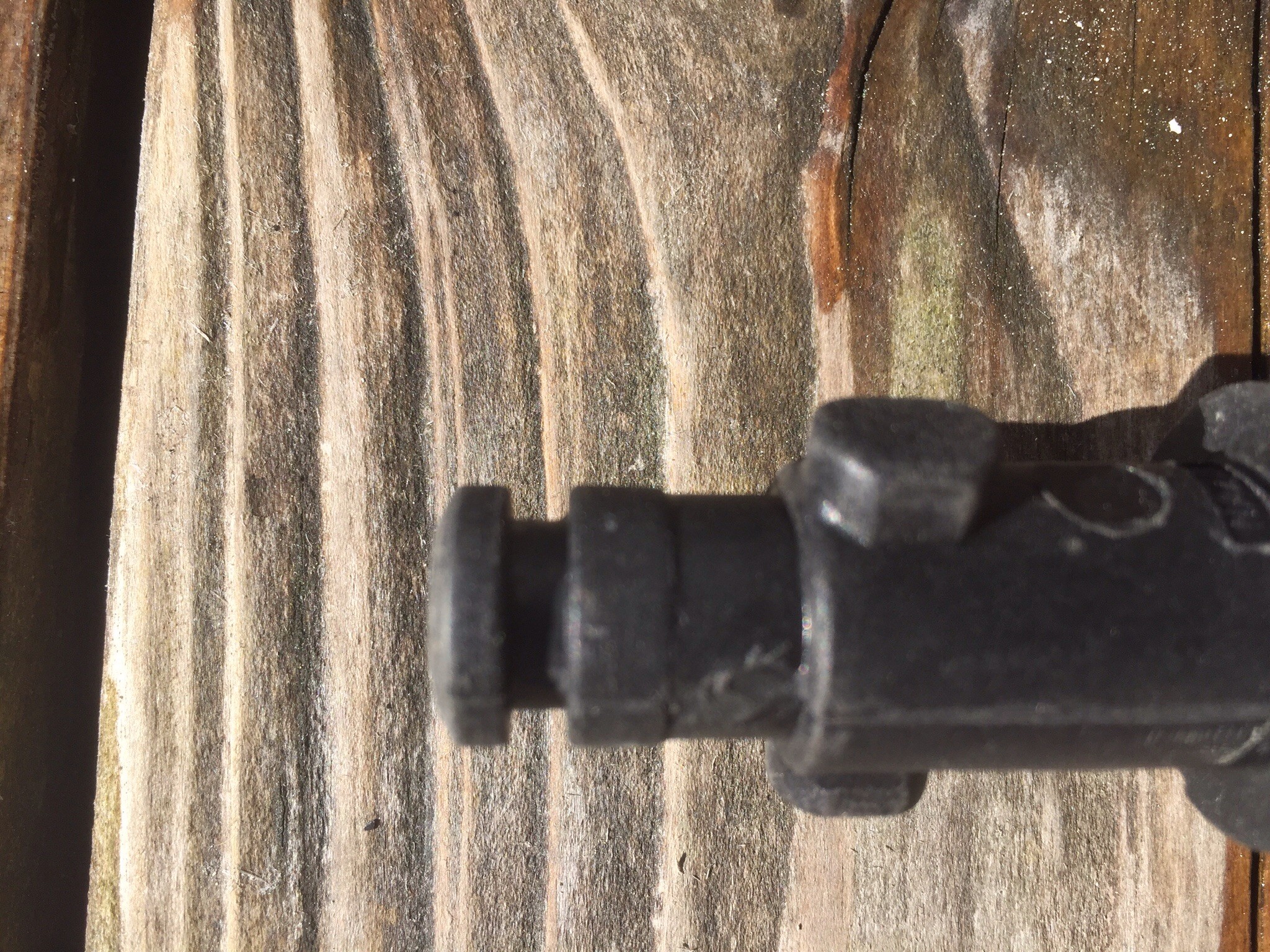

Nej, tittade på grannens Nilfisk och det ser likadant ut. Det är förlängningsmunnstycket det är fel på, förmodligen samma fel som de hade på de små munstyckena tidigare. Konturerna är rundade och man ser även att topp är sned.RoBo skrev:

Ett varv med eltejp om översta delen och problemet är betydligt mindre, nu klarar jag nog att tvätta altanen, så helt klart sitter felet där i toppen, den sluter het enkelt inte tätt, den är felkonstruerad.

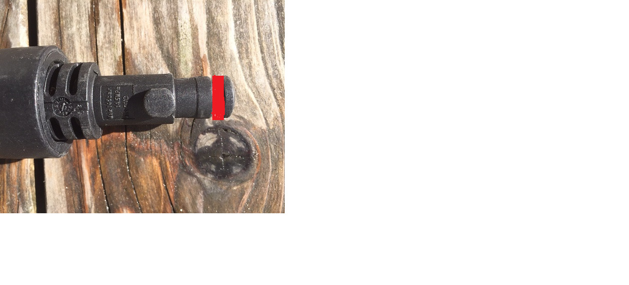

tstomneby skrev:
Ja, när jag tittar på den så verkar den mer rak änd den jag har, verkar som spåren i plasten upptill skall vara "oring" , möjligt att de har gjort om den för att den inte har fungerat. Så här ser ovandelen ut på den vi har.
