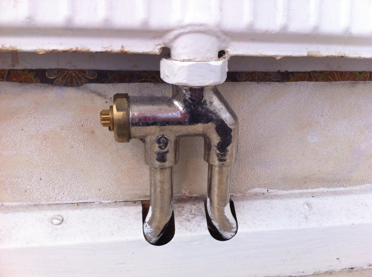

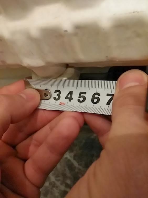

Ska demontera radiatorn och behöver veta anslutningens storlek vid kopplet mot radiatorn. Oxå artnr och på ev. ändplugg uppskattas. Mäter ca 40 på muttern och 34 på röret (ska kontrollera med skjutmått vid tilfälle).
Produkter som diskuteras: "skjutmått"
Skjutmått
Skutmått, också känt som djupmått, är ett mätverktyg som används för att mäta djupet på hål, spår eller andra öppningar. De kan också användas för att kontrollera avståndet från en kant till ett invändigt ställe som är svårt
Är tydligen M34x1.5... någon som vet var man hittar ändplugg till denna?
RSK 4820212 är M34x1,5!

Muttern har M34x1,5 och den passar bla på en termostatventil/returventil som har anslutningsgänga R20!

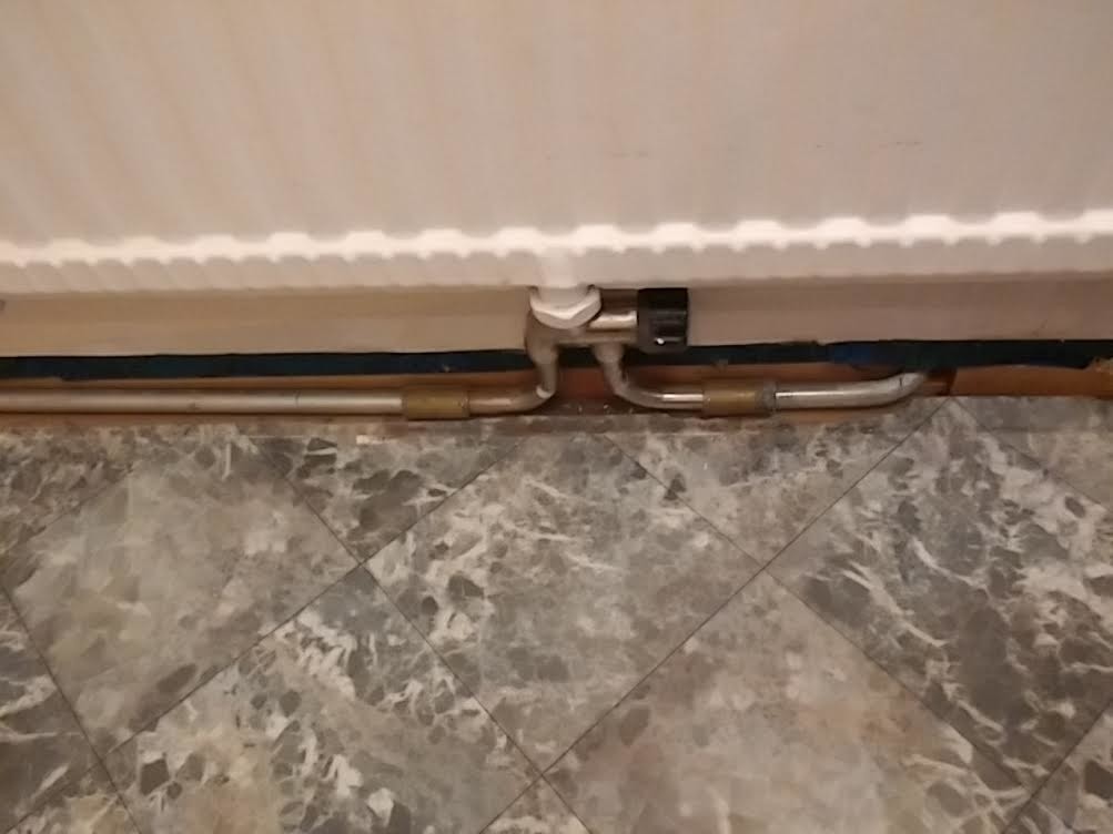

Det är inte bara att proppa ditt rör, ditt system är ett "ett rörssystem"
proppar du så blir det kallt i huset,
ska elementet bort för gott så måste du koppla i hop båda rören med varandra.
Har även för mej att när du tar bort elementet så sticker det upp ett rör i elementet från kopplet. är dock ej 100% säker på detta.

Rören till elementen ligger som på din bild, innanför plåtar runt ytterväggarna.
De har ett-rörs värmesystem.
För att inte tala om golv och vägg konstruktion, de har inga reglar i sin konstruktion.

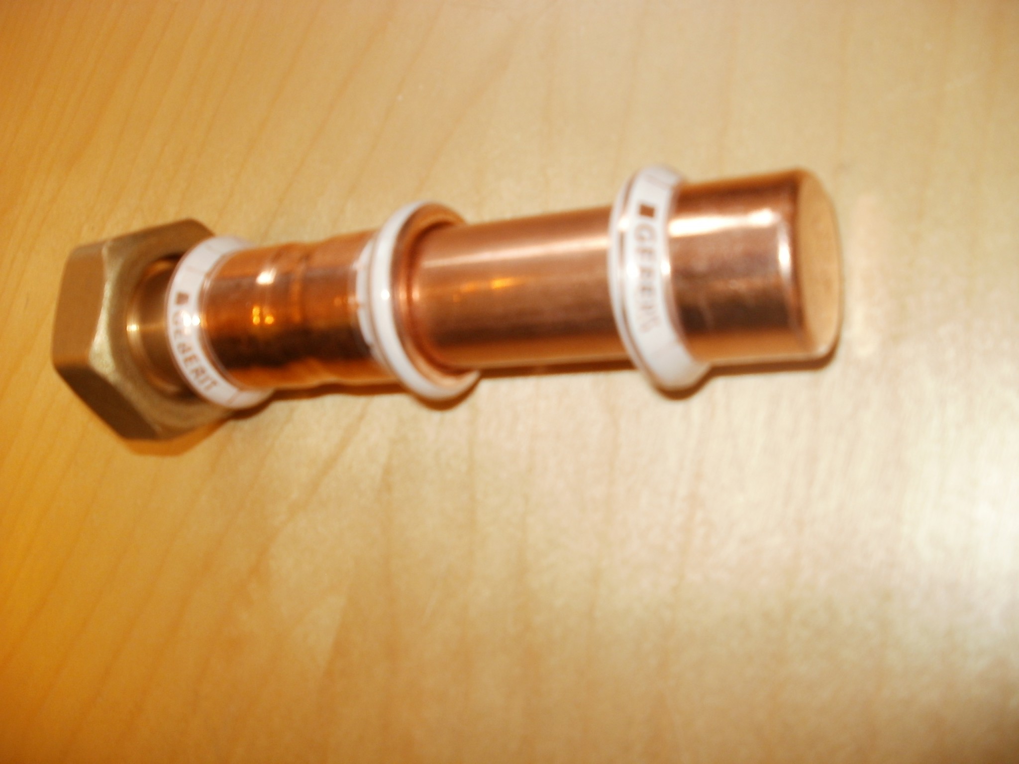

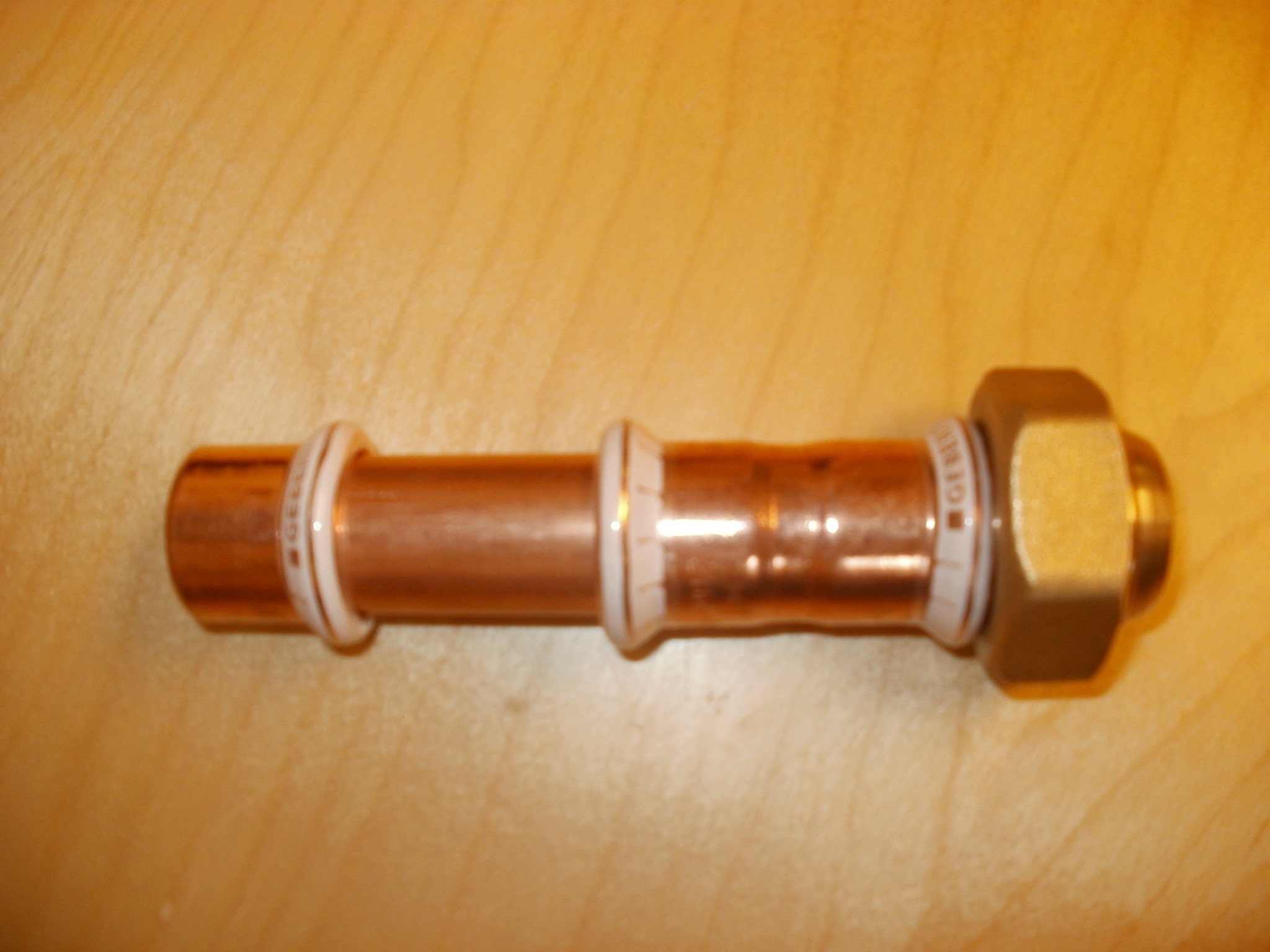

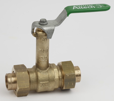

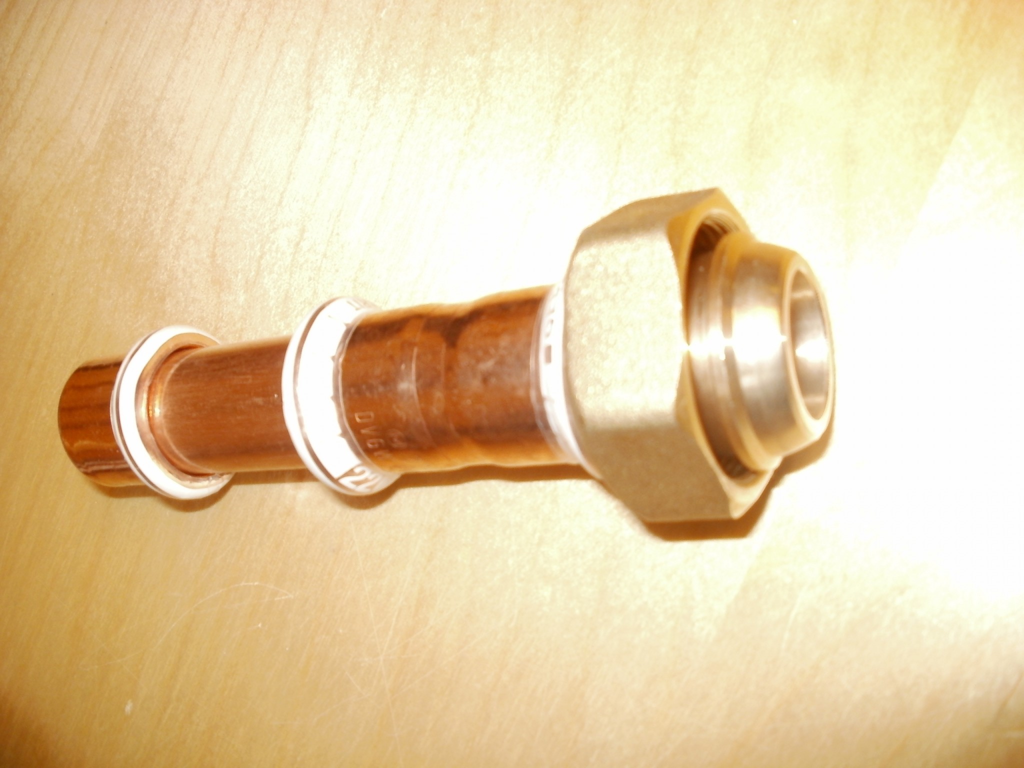

För att få flöde genom, men samtidigt inte ha sönder snutten rör, så borde det ju då gå att köpa sig en lödkoppling till en 22mm kulventil och löda på den med en rörsnutt (längre än röret på själva det befintliga huset) och avsluta med en 22mm huv.
Alltså bara själva kopplingen från en 22mm ventil (som är M34x1,5) likt denna på bilden.
Jag tänker mig något liknande detta: (visserligen i pressdetaljer men går lika bra i lödvarianten!)
