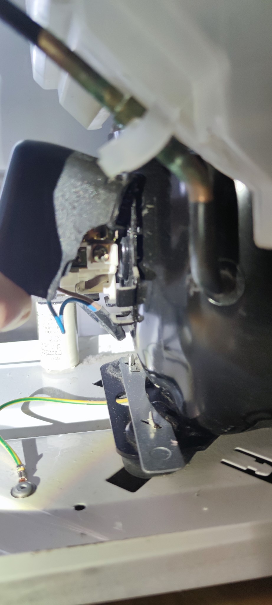

Vad är detta som är frånkopplat?
Och varför tro? Interiör av en apparat med frånkopplad ledning och kondensator.
L långtradare skrev:
[bild] [bild] Vad är detta som är frånkopplat?
Och varför tro?[bild] [bild]
Det gäller den vita lilla runda grejen
P
jag tycker det fattas mer
antagligen är det en snål dj--el som tycker att startkondensatorn tar för mycket ström.
Eller är den borttagen i felsökningssyfte
Nu går det ju inte att se vad det är för skåp men vanligtvis är inkommande spänning ansluten på den vita klossen under den svarta kåpan och ansluts även spänningen till temperatukontroll och ev belysning.
Finns detta?
Finns detta?

Vad är problemet? Har någon varit i din bostad och kopplat bort saker utan att berätta det? Har du köpt en kyl som inte är komplett?
Appendix
Min dotter har köpt ett hus
Och kylen fungerar inte antar jag?
Jodå den fungerar bra.
Bara undrar vad den har för betydelse och varför den har blivit bortkopplad
P
Den skall bara hjälpa till i starten, dr kan ha bytt kompressor till ny typ och då används inte reläet längre
Okej.
Ja bara tänkte,undrade.
Så de inte är farligt o ha den bortkopplad eller att den drar massa ström eller nått utan den
P
Okej.
Har inte kompressorn stöd för denna så skall den ej användas
Okej.
Okej.
Då har ju troligen förra ägaren bytt kompressor
Okej.
Byter man kompressor på kylar idag?
