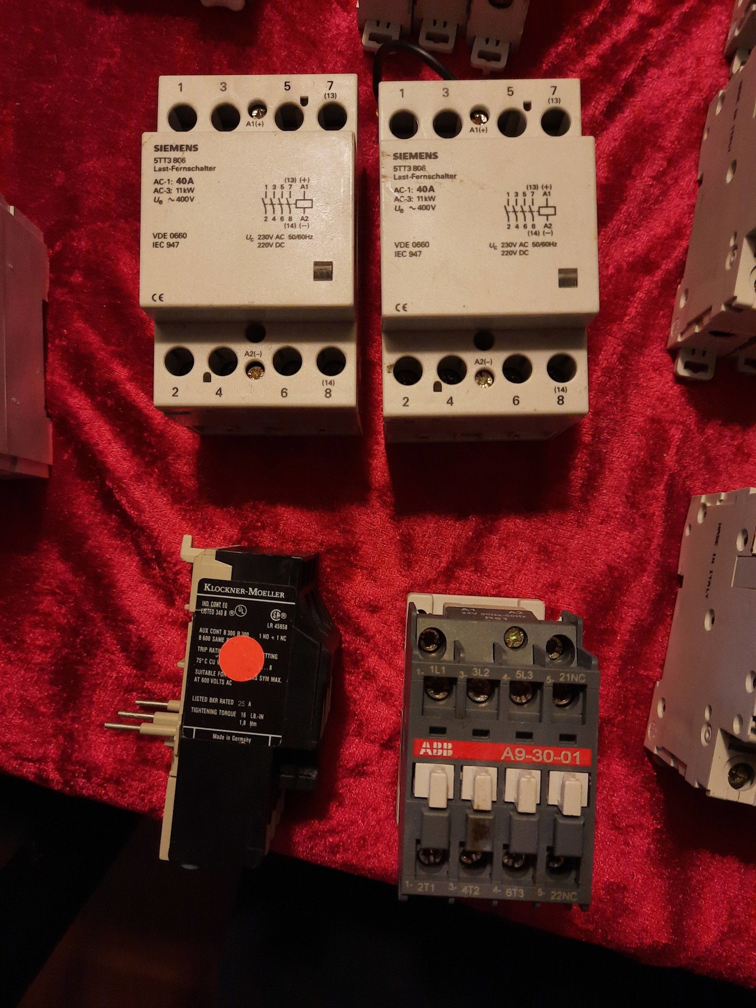

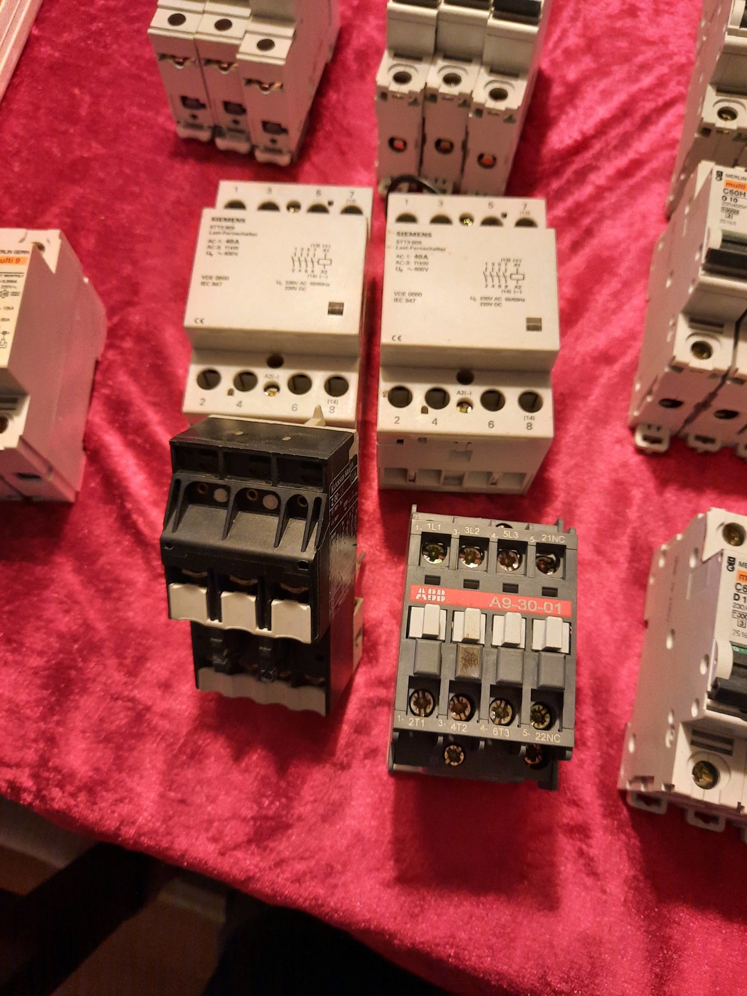

Har kommit över ett parti automatsäkringar och annat smått och gott. Huvudbrytare, PSA, JFB känner jag igen, men undrar i all stillhet vad dessa komponenter har för användningsområde/-n.
Vad är dessa och vad används de till?

Du har en liten spole kopplad A1-A2 brukar vara 230 eller 400V.
När denna spänningsätts ändrar övriga kontakter sina lägen, NO sluts och NC öppnas och slutar leda.

De komponenterna är kontaktorer
Den längst ner till vänster går inte att identifiera med så dålig skärpa på bilden
Googla på den så ser du vad det är
Och hur används kontaktorer?
Ner vänster med röd prick är nog ett motorskydd som hakas på en kontaktor.

Men den är inte kompatibel med de andra
Kontaktorerna är Siemens avsedda förnormcentral och en ABB kontaktor för skåpsbygge
Som en elektrisk strömbrytare där man vill styra en större ström med en mindre styrström
Tex en motor eller en större belysningsgrupp

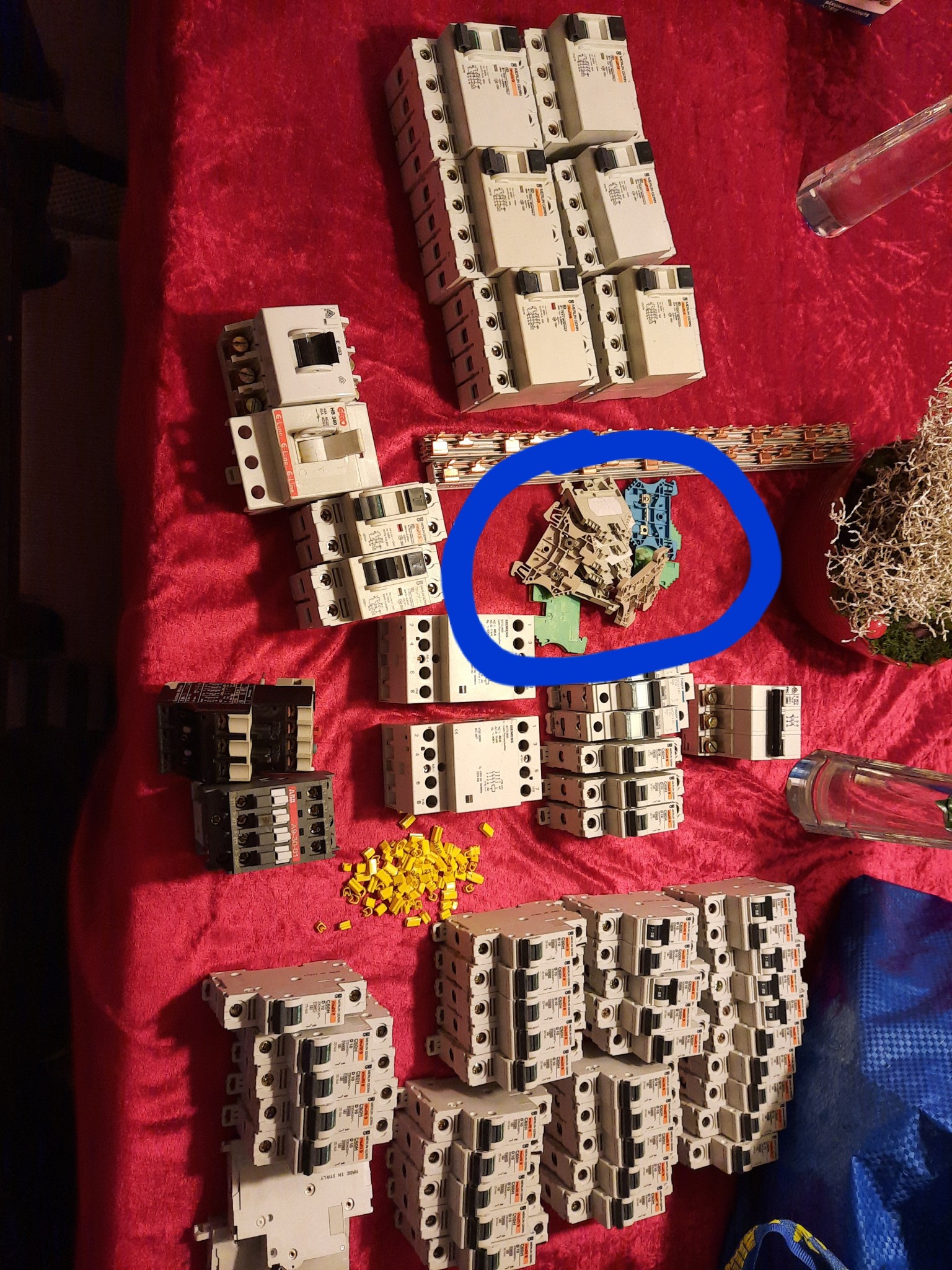

Dessa som är inringat med blått, de är kopplingsplintar, inte sant?

Jättesvårt att se på bilden, kan du lägga ut dessa med den ledande sidan uppåt.
Ser ut som Weidmüller tvåvåningsplintar både för modern och äldre DIN-skena.
Du kan även kolla efter någon beteckning.
Japp vanliga kopplingsplintar för DIN-skena.
