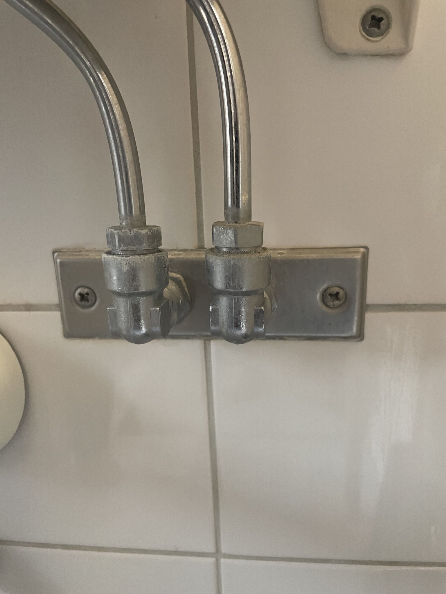

Jag behöver byta enhandsblandare till min handfat för en med Soft-Pex från en FM Mattson Viskan blandaren.
Numera här jag en koppling som i bilden och behöver hjälp att identifiera den.
Kanske går det att koppla direkt den nya till det aktuella röret men är osäker.
  • Två metallkopplingar med rör på en vit kakelvägg under ett handfat.
Demmpa Demmpa skrev:
Befintliga är trycknippel med kona,
[länk]
Vinkelkopplingen har invändig rörgänga.
Tack för ditt snabba svar. Kan jag helt enkel byta det aktuella kopparröret mot Soft-Pex utan några andra åtgärder?
Om det är ett 10mm rör som sitter där idag så ja, men, du behöver en ny kona om den som sitter där är dragen korrekt.
Juste. Ja, den är en 10 mm rör som sitter där. Jag förstår vad måste göras.
Tack så mycket,
