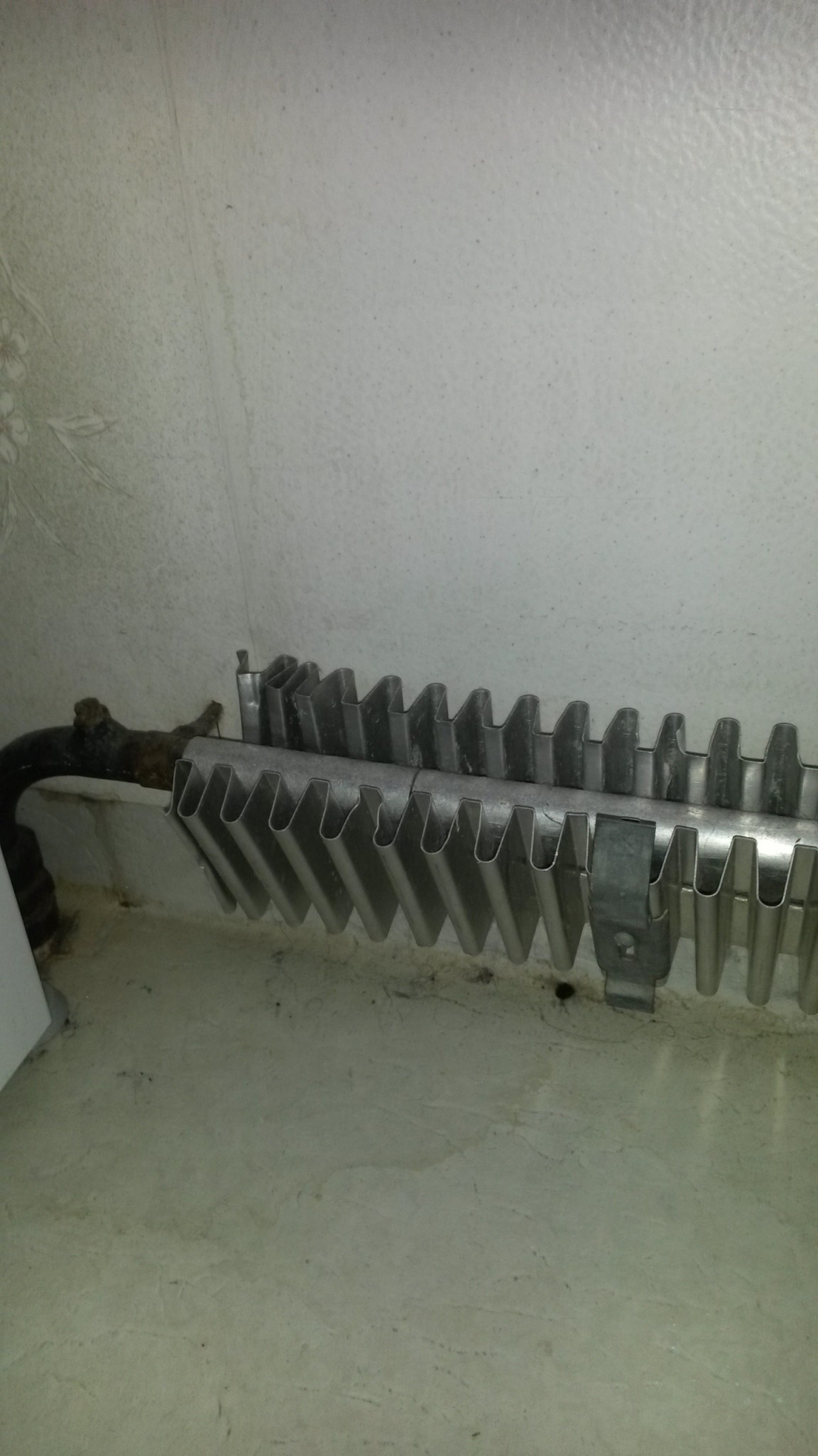

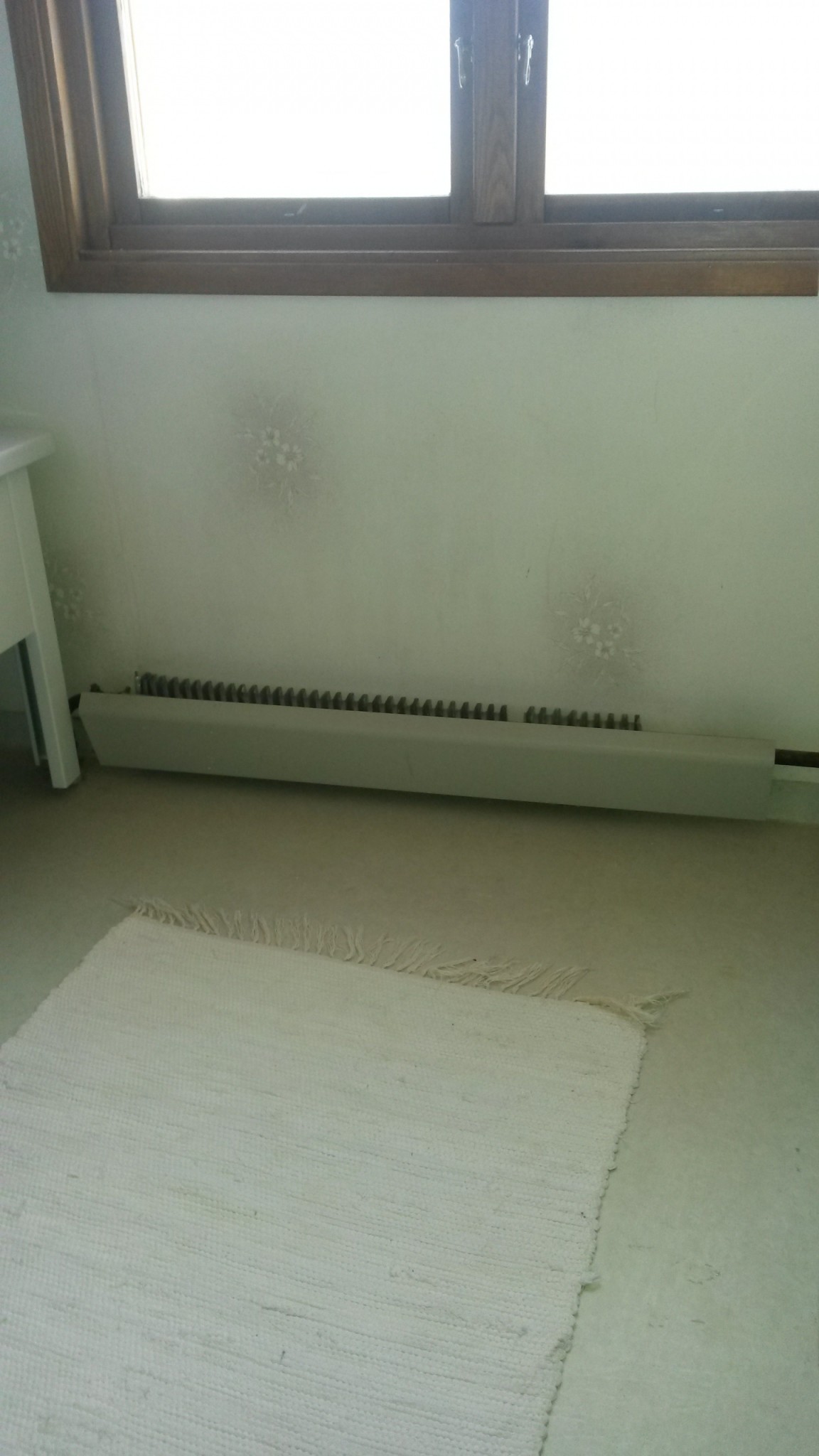

Bor i en villa från 1976 som har ett så kallat enrörsystem. Har elpanna och även luftluft värmepump som just nu står för den mesta värmen.
Problemet är att det inte finns nå vanliga radiatorer i huset utan det är ett rör som det sitter konvektorband runtom och det är även inga termostater. Se bilderna.
Jag undrar hur man skulle kunna lösa detta på bästa sätt eftersom jag har inte konvektorband till alla rör och har inte hittat nåt ställe där man kan köpa nya. Finns det ett bättre sätt att lösa detta utan att dra nya rör? Har ringt rörmockare men omöjligt att få tag i nån som ringer tillbaka.

Det är ganska grova dimensioner på rören och det är två slingor som går på varsin sida av huset och sedan upp på ovanvånigen för att sedan gå ner igen i pannrummet. Är 12 st rör som kommer upp. Allt från ca 40 cm till 3.5 meter.

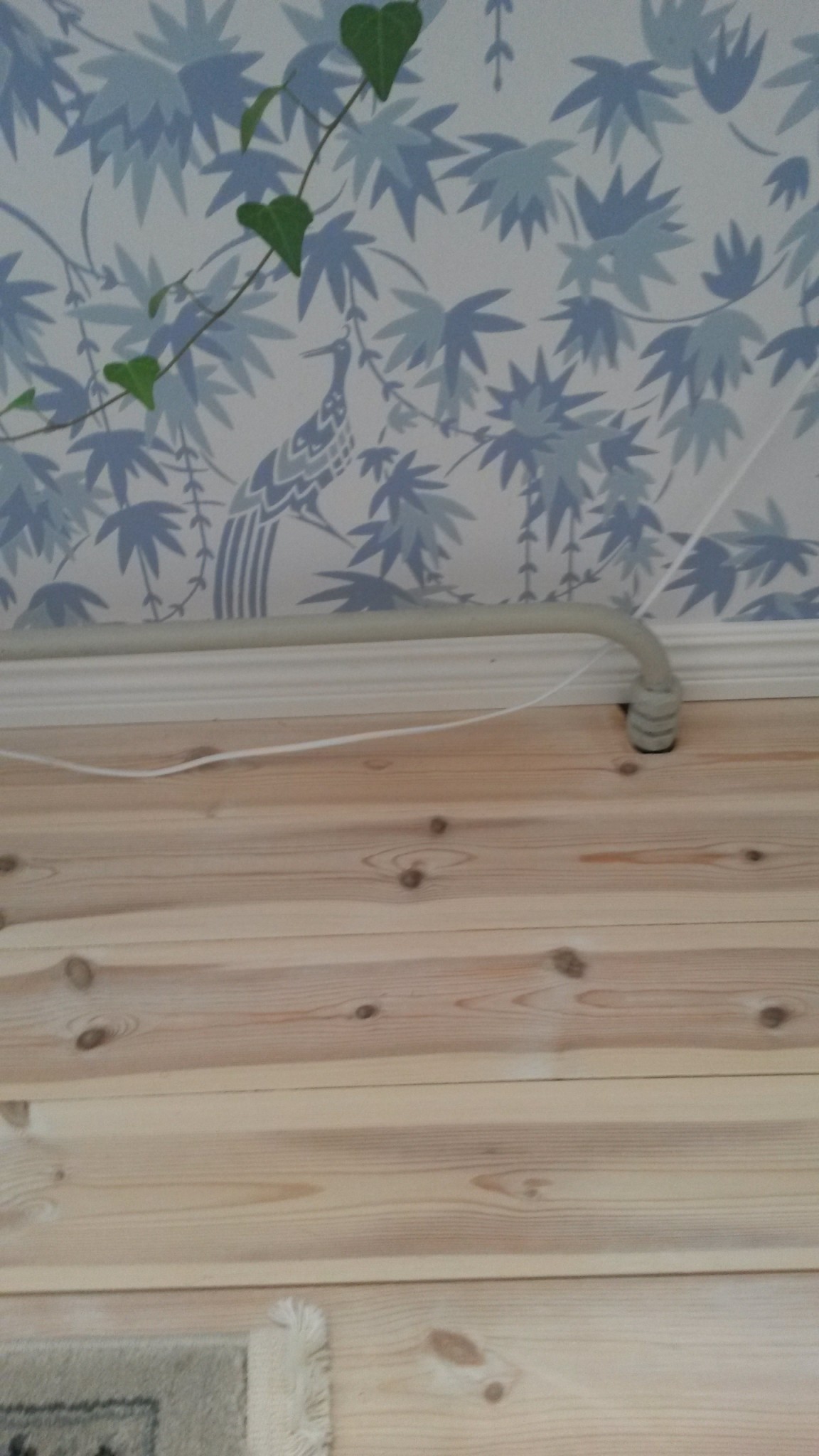

Har ingen direkt bild men det är relativt vanligt med en bit horisontella rör nertill på väggarna mellan radiatorer i samma eller angränsande rum i nya hus och lägenheter. Elförzinkade stålrör. Gillar man inte blanka rör går det ju att måla rören i samma kulör som väggen.

Anledningen är att föregående ägare har tagit bort konvektorbanden och det finns endast några kvar. Så jag har endast rören kvar och dessa värmer ej något.
Något återledningsrör finns ej utan allt går runt på samma slinga. Det styrs enbart av en shunt vid elpannan.
