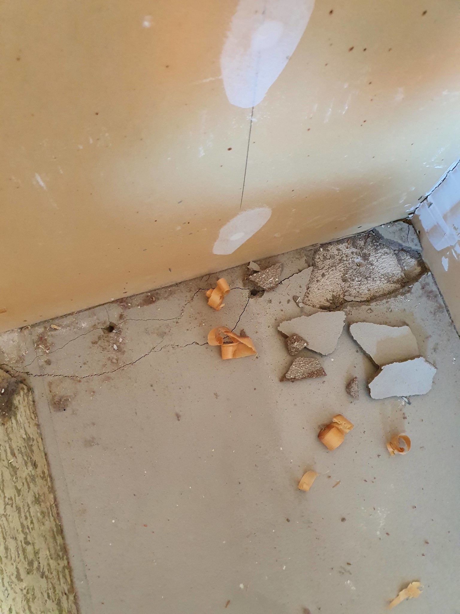

Rev ut några gamla garderober som stått sen huset byggdes gissningsvis. Som syns på bild gick översta lagret av vad det nu är sönder, vad är det och hur fixar jag enklast till det så vi kan lägga nya golvet?

Flytspackel. Det är bara att fylla i det som spuckit bort.

Jag skulle försiktigt knackat på det som redan är sprucket och eventuellt fått bort mera bitar. På samma gång som du flytspacklar det som redan är borta så kan du fixa det som är löst..

Knacka bort det lösa. Prima. Spackla sedan om inte allt för mycket har gått bort med Ardex a-45 aka byggspackel
