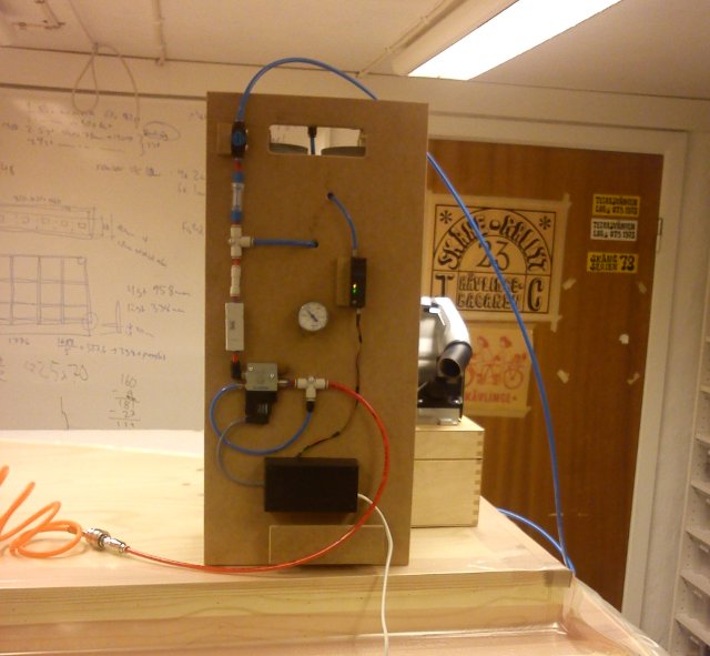

Skakade fram en sunkig bild på min vacuumuppställning. Har byggt något som till funktionen är ganska likt den utrustning Veneersupplies säljer. Denna består av en Festo venturiiventil, en magnetventil för att slå av och på tryckluften till venturiiventilen, en backventil, filter, tryckgivare för att slå av och på tryckluften till venturiiventilen samt två undertryckstankar.
Resultatet är en uppställning som håller ett kontstant undertryck i två tankar. När trycket blir för högt slår magnetventilen till tryckluften till venturiiventilen som arbetar ner trycket till nedre gräns. Backventilen som nämndes används för att det inte ska läcka in luft genom venturiiventilen när det inte körs tryckluft genom den.
Tankarna är tillverkade av 110mm PP avloppsrör. Har behållt muffarna på två rörstumpar och sedan svetsat igen botten. I muffarna har jag satt täckluft samt rörgenomföringar.
Arrangemanget fungerar finfint på pappret men i praktiken tillför tankarna inte speciellt mycket. Min teori är att detta beror på den lilla innerdiametern på slangarna. Nästa bygge blir med stöddigare rörkopplingar.

Det finns olika sorters koppling för pneumatikrören, de som klarar vacum och de som inte är gjorda för vacum.

Det finns ett fabrikat som påstår att de har en serie kopplingar som klarar vacum, vilket har jag förträngt.
Rör i klenare dimensioner är inga problem.
