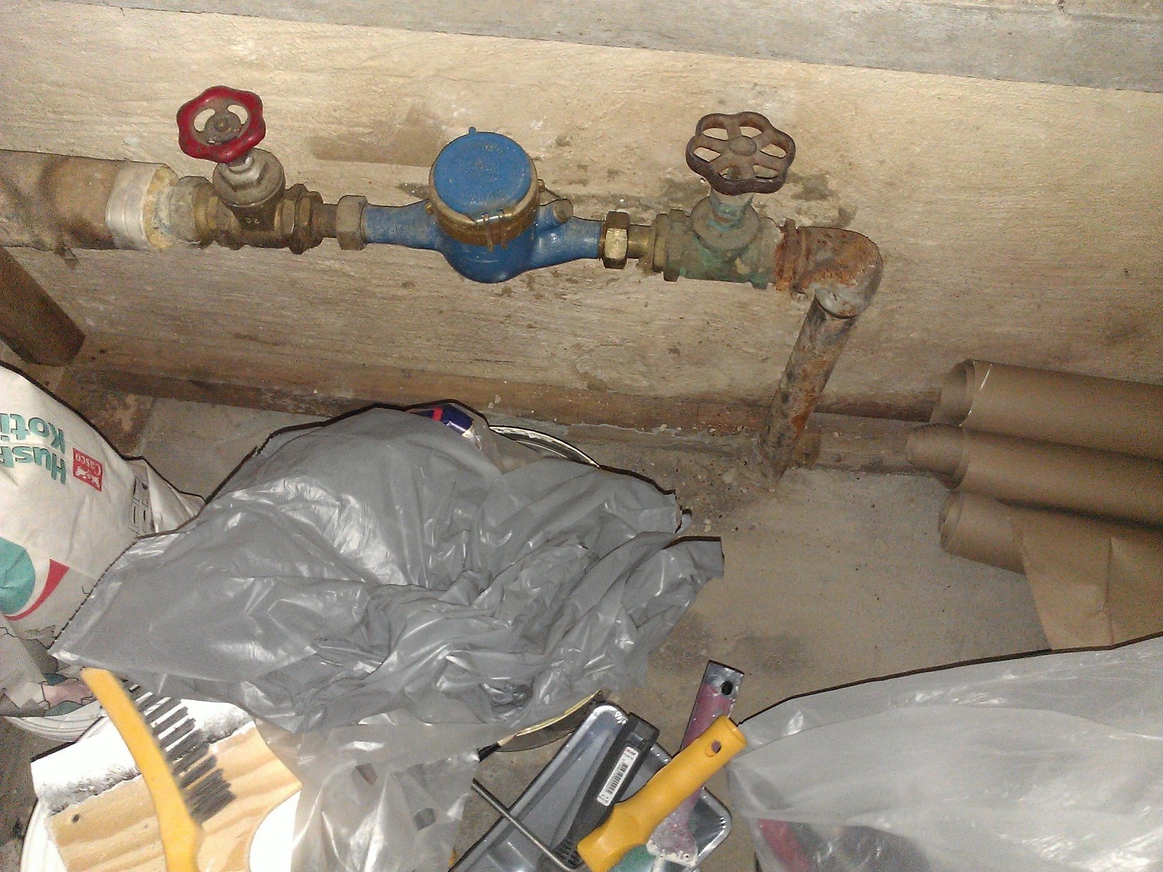

Vatten och avloppsledning mellan huset och gatan är från 1936. I Källaren och vidare är avloppet utbytt. Vattenledningen är utbytt från vattenmätaren och vidare 1951.
Som ni ser på bilden så är vattenledningen angripen av rost. Har försökt skrapa lite på den och det verkar vara ytligt. Har även slagit med hammare på röret och det verkar vara hårt gods.
Vi har bra tryck i inkommande vattenledning och har inte haft några stopp i avloppet.

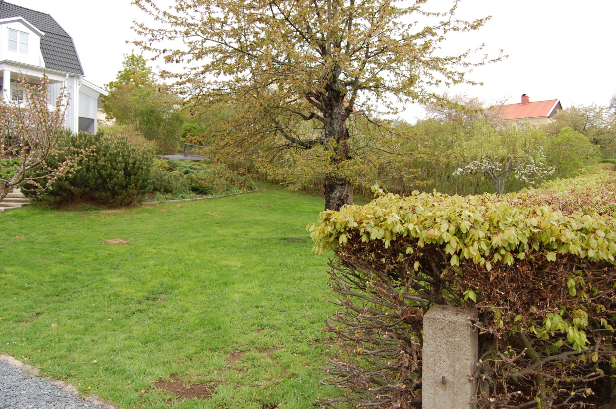

Den andra bilden visar gräsmattan. VA ledningen går mellan träden och uppför slänten in i hörnet på huset. Inkommande elledning går 10 meter parallellt med inkommande VA. Tanken är att dra dem i samma "dike" om man gräver och dra om elen så den går ihop med VA. Proppskåpet sitter nära vattenmätaren.

Svaga punkten med galvat är att den kan se skaplig ut men även vara lövtunn på vissa ställen, att byta är ju bäst på våren om man skall gräva etc. då har grönytorna en chans att se hyggliga ut till sommaren. Att säga ett pris är svårt men själv bytte jag ca 30m avloppsrör under grönyta på ca 8 timmar rörmokare/spadpojk + 8timmar grävmaskin kan tilläggas att allt flöt på vi stötte inte på några otrevligheter som bromsade arbetet. Sedan får du kolla med din kommun vad som gäller vid utbyte av ledningarna de kan vara så att de vill veta innan och vara med att bryta vattnet gatan mot din fastighet på startdagen. Om det inte bråkar för mycket med grävning, anslutningarna för avlopp, vatten, ev. håltagning i fastigheten för KV så får du nog räkna med ca 2-4 dagar med grävmaskin med markgubbe som kopplar på avlopp/vatten i gatan, samt rörmokare 4-8tim för ink av ny
vattenmätarkonsoll.
Tomrörsfrågan ,lägga två rör i rörgatan för framtida ny el, fiber är ju ingen våldsam kostnad när man ändå har det uppgrävt.

1. 100% att det går sönder, frågan är när när och det är inte lätt att säga. Men det som kommer först är tryckfall när röret sätts igen inifrån.
2. Stora när dom är så gamla, vi ska byta våra i år och våra är från 1960 och det är gammalt.
3. Det är nog inga problem men du kanske inte får dit någon som kan gräva direkt utan att det kostar mer. Inte kul att vänta en vecka eller två utan avlopp.
4. Du behöver inte byta men du kan lägga ner ett rör som du kan dra en ny kabel i när det blir dags.
5, Ja det gjorde vi när vi dränerade så det är väldigt bra så slipper du det om det blir fiber i framtiden.
6. Vet ej. Ta in flera offerter.
