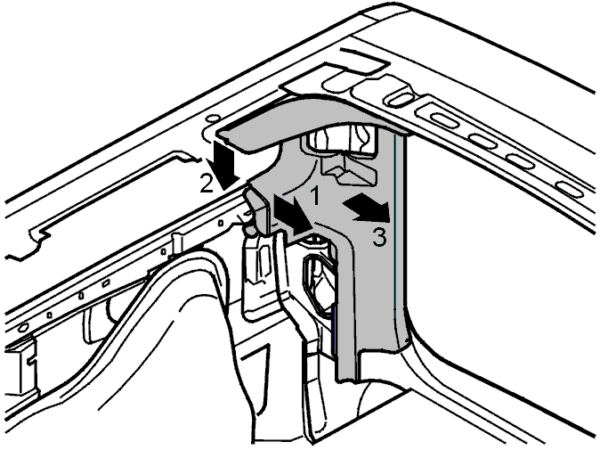

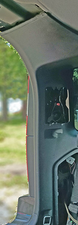

Behöver fåbort Dstolpens panel men förstår inte Haynebokens beskrivning. Rycker och sliter åt alla håll tills det knakar men den vill inte släppa.

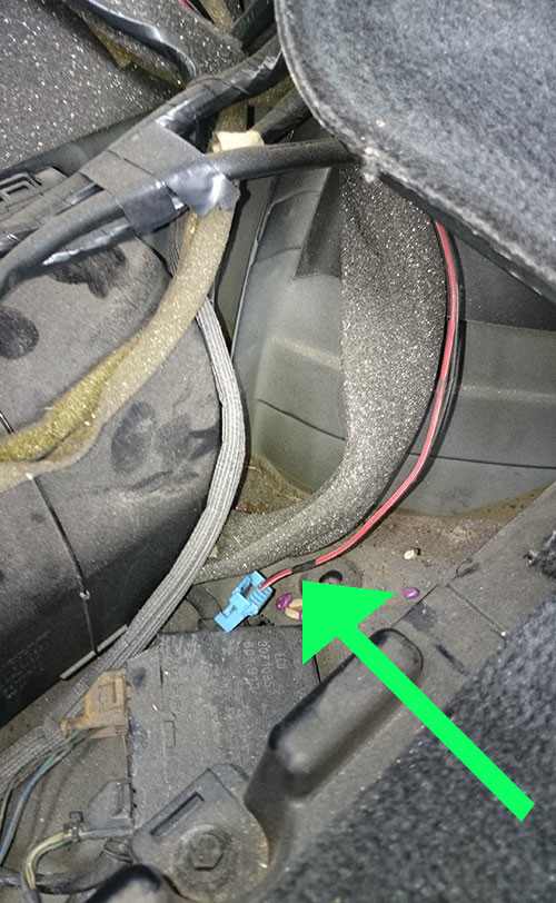

Sen hittade jag en lös kabel vid vänsterstolpen, nedanför säkringarna. Svart och rödvit kabel med blå kontakt. Fick ett svar att det kunde vara för larmsensor fast han nämnde inte var den borde vara inkopplad.

Ska byta kabelstammen till luckan.
Fått loss den på flesta ställena utom där den sitter med metallclips som jag tror man ska göra på speciellt vis för att dom ska låsaupp sig.

Har du lossat sidopanelen?
Den måste demonteras först, sen ska den delen av D-stolpens panel som "överlappas" av sidopanelen lossas genom att dra den in mot bagageutrymmet så att säga.
Sedan ska den övre delen lossas från taket genom att dra neråt, sen bör resten gå ganska bra :)
Visserligen den andra sidan, men du får titta i en spegel ;)

Vad säger dra ut böj ned 2 samt nån urgröpning som ska dras åt samma håll som 1 kanske någon spärrhake eller nåt.
Demmpa
Nja, urgröpningen där är nog bara någon slags illustration av spåret för insynsskyddet.
Den sitter med clips mot insida skärm och mot taket, nedre delen mot tröskeln är det bara en styrpinne som går ner, vill jag minnas.
Clipsen går att byta ut om man gör fel :)

Med ett par radiolurar som dolde skrämmande ljud och en utskrift på denna bilden, så gick det lätt att lossa plasten. :)
Tackar för detta. :thumbup:

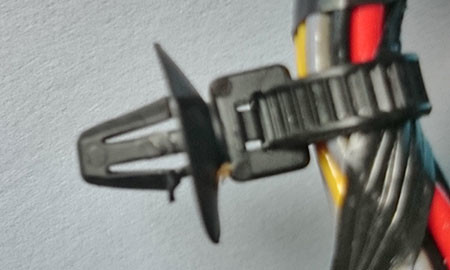

Finns det något seriöst sätt att lossa dessa kabelhållare utan att knipsa av dom... Försökt vålddra loss men icke. Kommer inte åt på baksidan.
Trycka åt sidan så ena vingen trycks in kanske?
Vinkelharry!
Bespara dig tid och irritation. Köp nya.
