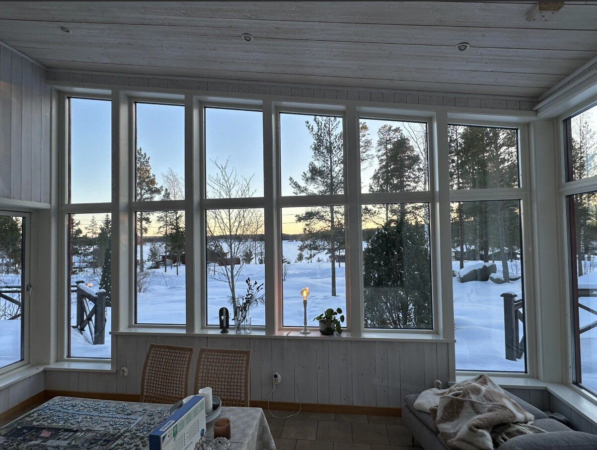

Vi hade 27 grader inne när solen låg på i helgen. Behöver göra något snart så alla tips är välkomna. Invändigt ser det ut såhär. Jag har läst om några där fönstren har spruckit p.g.a. hög värme när dom har monterat invändiga solskydd, är det något man behvöver vara orolig för?
Ett inglasat uterum med panoramafönster och utsikt över ett snötäckt landskap. Inne finns ett bord med pussel och växter.
