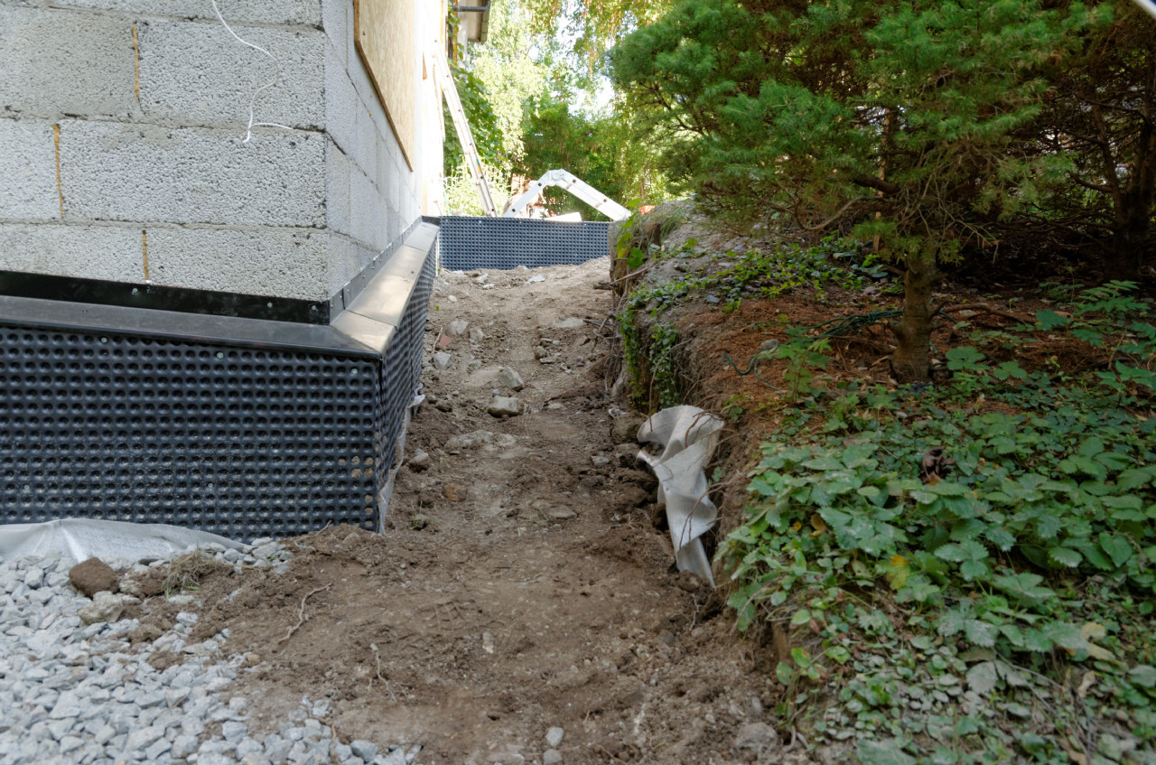

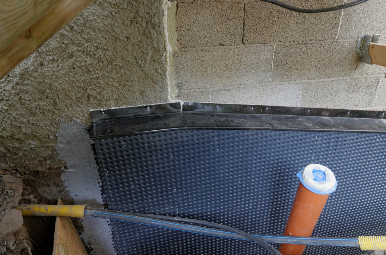

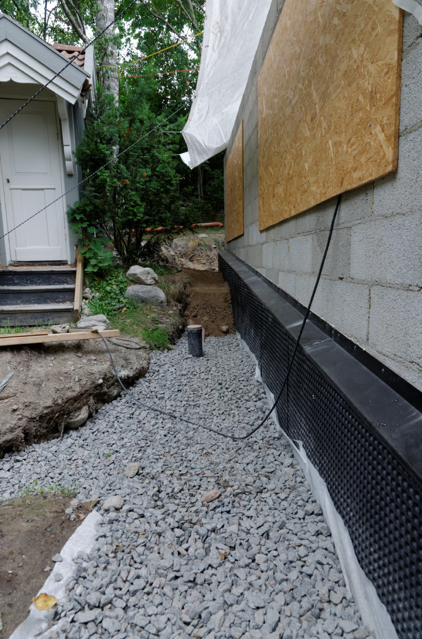

Så här blev grundisoleringen
Först tätades skarven mellan betonggrundsulan och Leca-muren som stod ovanpå. Det här är den kanske känsligaste punkten för vatteninträngning, så gör det ordentligt!
Dessutom fanns det grovt grus ner till ca 20 cm under skraven och därnere låg naturligtvis dräneringsrören.
Jag började med att spika fast platonmattan i Lecan med tätande fästbrickor. Platonmattan gick ner ca 10 cm nedför skarven betongplattan/muren.
Därefter isolering med 10cm S80 EPS-plast som limmades fast i platonen med SPUF, dessutom limmades skarvarna mellan EPS-blocken med SPUF.
Ovanpå det ytterligare ett lager platon - mest bara som mekaniskt skydd för EPS-plasten, mot grus och smuts. .Dessutom blev det snyggt! Platonen fästes mot EPS:en med fästbrickor och trallskruv. Fästbrickorna är är i mjukplast och formade för att täta mot profilen i platonen.
Notera hur underkanten på paketet går ner i gruset nästan ner till dräneringsröret under det grå 70mm plaströret.

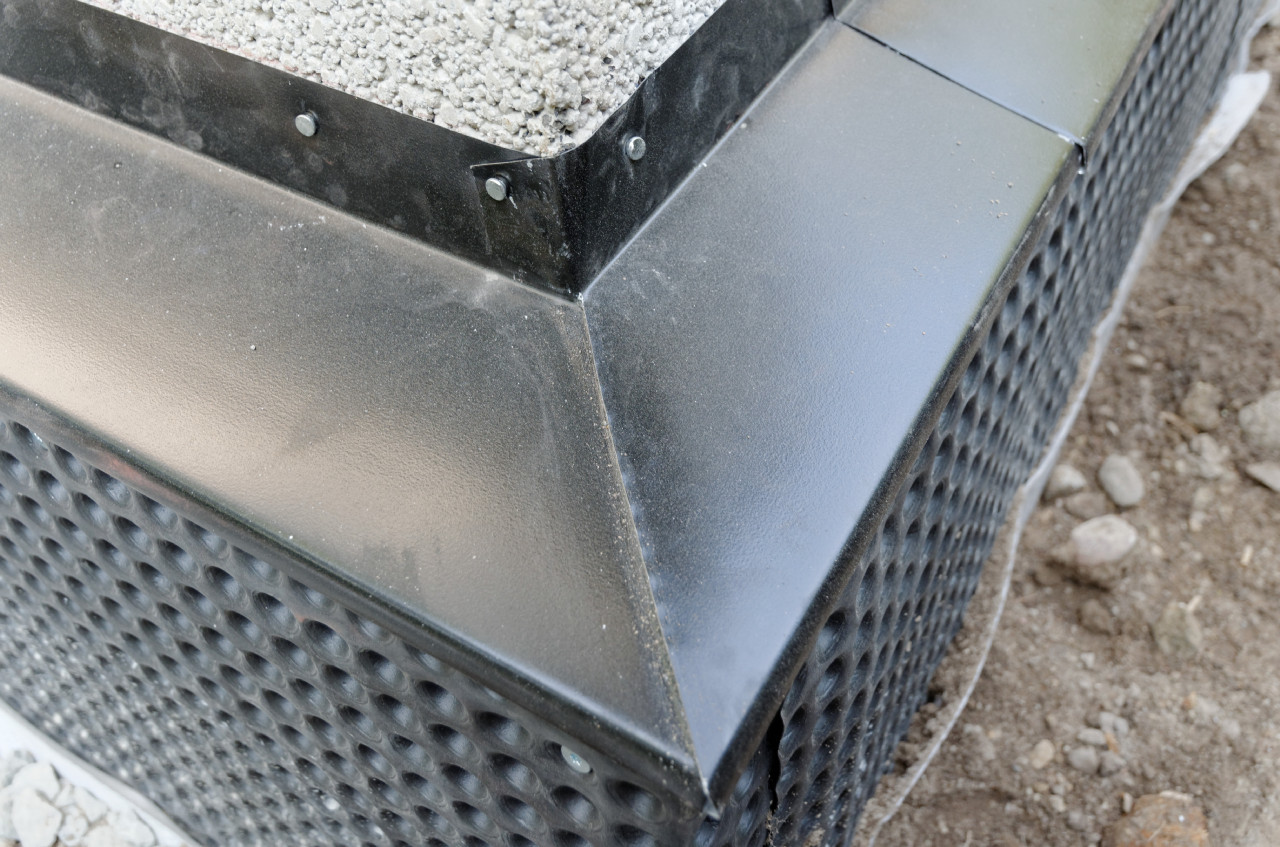

Sedan måste paketets överkant skyddas mot regn och samtidigt kunna ventilera ut fukten mellan Lecan och platonen. Jag hittade 120mm bred överkantsbleck (för fönster) som passade precis!
Lite plåtarbete i skarvarna blev det ju. Zinkad spik med gummipackning fäste listen i Lecan. SPUF mellan kanten på listen och Lecan.
Putsen skyddar sedan kanten mot vatteninträngning, plåten tätar ju inte så bra direkt mot den ojämna Lecan.
Se länken till putsjobbet. http://www.byggahus.se/forum/stenhus/220176-spritputs-adelputs.html#post1820994
Avslutningen mot befintlig grund gjordes med det inre och yttre lagret platon sammanfört och kanten tätad med våtrumsgummimassa (som inte fräter på plasten och dessutom är väldigt elastisk) Rensbrunnens topp för dräneringsrören syns, liksom elmatningskabeln till elcentralen.
Sedan var det dags för återfyllning ovanpå det tvättade gruset. Grus-geotextil (för att skydda gruset mot sand och smuts)-återfyllningsmassa.
Bara jordfyllning och plantering kvar, samt knytnävsstora stenar närmast väggen för att hålla borta fukten.
Färdigt! Jag är riktigt nöjd.
