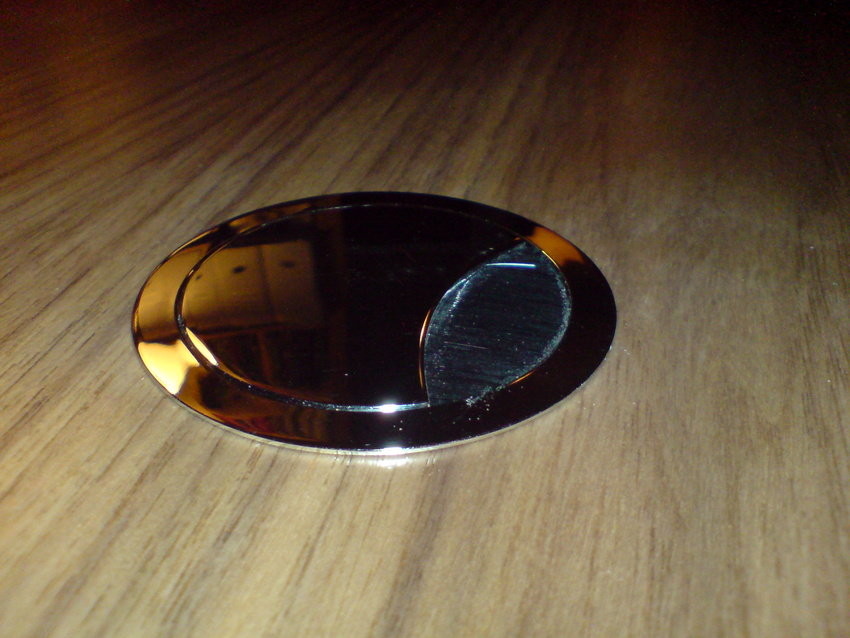

Kanske ni kan göra så här:
Uttag i underskåpen och sen ett kabelgenomföringar i bänkskivan av den typ man har på skrivbord, eller ännu hellre av någon helt tät modell. Alla former av maskiner som står permanent på bänkskivan kopplas in här. Då kan ni också dra ner sladdarna och slipper ha en bunt fula kablar som besudlar bänkskivan.
Vill ni inte ha en sån genomföring så kanske ni kan lägga en liten metallprofil eller liknande i kant inne mot väggen, klippa loss kontakten på maskinerna, föra ner kaben genom ett väldigt litet hål i profilen och sen montera en ny kontakt på maskinen.
Sen kör ni så många maskiner som möjligt på batteri. T.ex. stavmixern. Och vill man prompt koppla in någon fler elmaskin så får man ha helt infällda uttag i överskåpen eller uttagen inne i skåpen.
