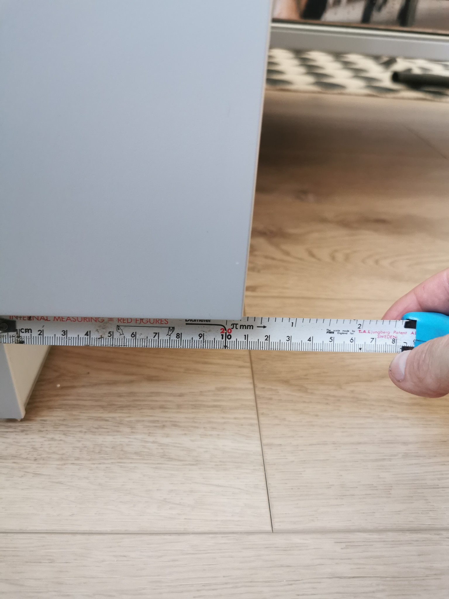

Vi ska bygga nytt kök och jag undrar hur mycket utrymme som ska lämnas från framkant på bänkskåpets dörr till sparksockeln under skåpet så att det blir bekvämt att så och jobba på bänkskivan. Nuvarande möbler har sparksockeln precis under skåpsdörren och det är jätteobekvämt att jobba på bänkskivan då man måste stå med fötterna vridna åt sidan.
Ikea har 10,5 cm på deras senaste stommar..
  • Mätning av Ikea-skåpstomme som visar att den är 10,5 cm hög.
Tack!

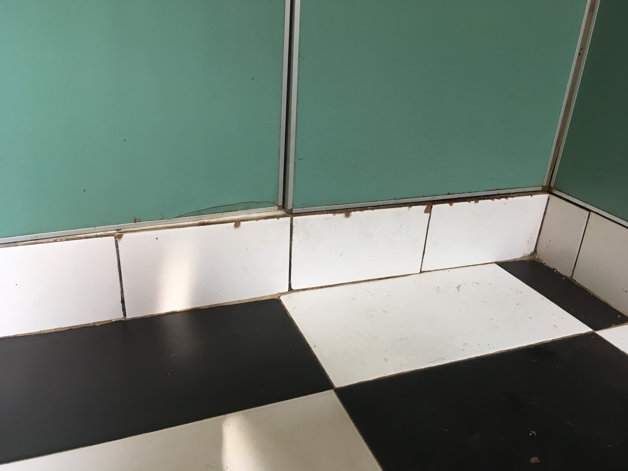

Så här tokigt ser det ut i mitt nuvarande kök.
  • Slitet kökshörn med smutsiga vita kakelplattor och svartvita rutiga golvplattor.
